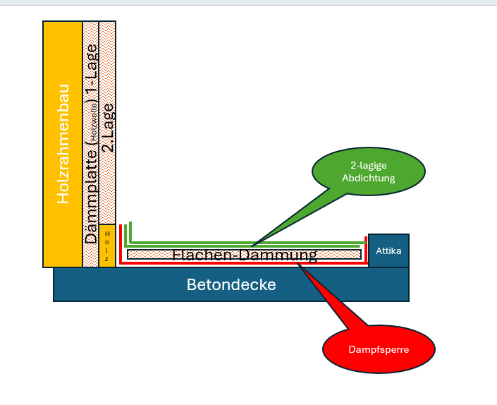

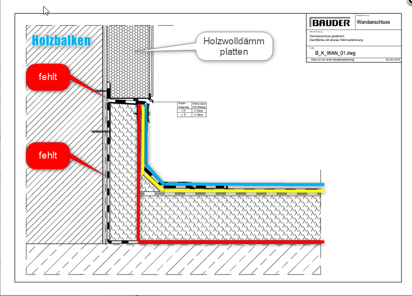

    Uns beschäftigt die Fragestellung bzgl. Übergang Bitumenbahn an WDVS, folgende Ausgangssituation:
    - Unser Haus hat einen Erker , im Bereich Dachgeschoss endet der Erker als Flachdach und wurde klassisch mit Bitumenbahnen und Dämmung abgedichtet.
    Das Flachdach wird als Balkon verwendet.
    - Das Dachgeschoss wurde komplett neu auf das HAus aufgesetzt --> Holzständerbau + Holzwolldämmplatten

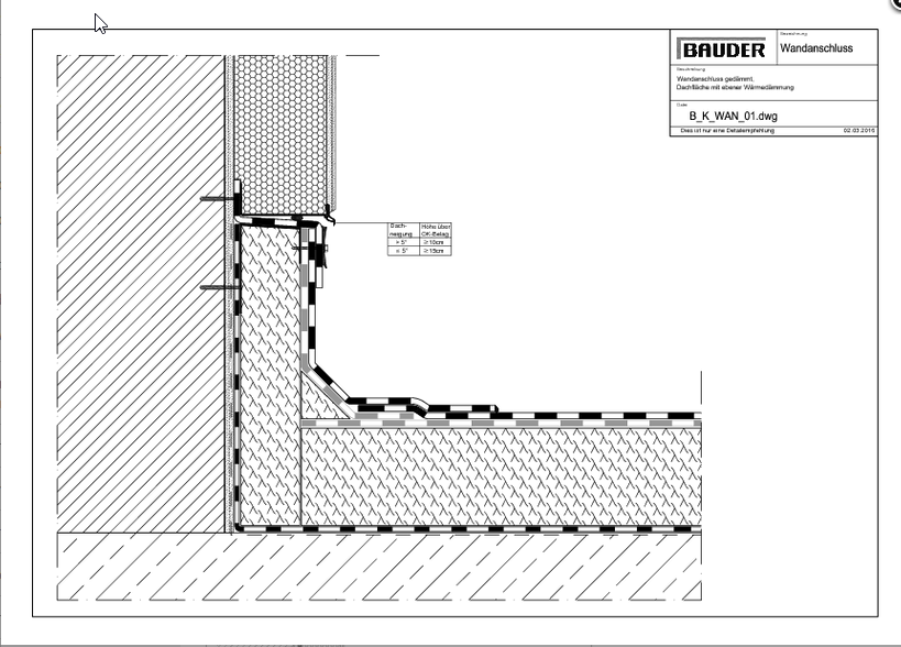

    Als nächster Schritt erfolgt nun der Aussenputz ....hier habe ich nun von dem Stukkateur das Feedback erhalten , dass die Anbindung nicht korrekt ausgeführt wurde.
    Im Anhang habe ich Skizzen angefügt bzgl. Soll und ISt - Zustand.
    Wäre super wenn ihr mir hierzu Feedback geben könntet, ob der Ist - Zustand ausreichend ist ?

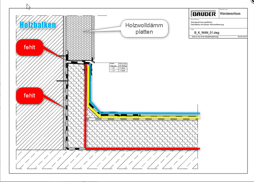

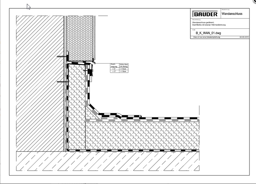

    Laut Stukkateur muss die Abdichtung hinter die WDVS gezogen werden , wie auch das Bauder Beispiel aufzeigt.
    Das erste Bild ist der Ist - Zustand , das zweite Bild der Soll-Zustand laut meinem Stukkateur.
    DAnke und
    Gruss
    Achim

    noch als Ergänzung:
    In dem Bild Ist-Zustand habe ich farblich die Bitumenlagen eingezeichnet welche verlegt wurden, ich hoffe das ist so nachvollziehbar
    Danke

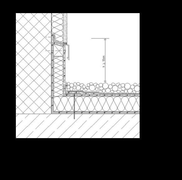

    Wenn die rote Linie die Dampfsperre darstellen soll, solltest du deinem Stuckateur eine Runde zahlen. Der Mann ist fähig! Ich sag dir mal wie wir das machen.
    15 cm über OK Flächenabdichtung montieren wir immer ein Kantholz mit hinterlegter Dämmung, ca 4cm schmäler als der WDVS.
    Die Dampfbremse wird bis zum Kantholz hochgezogen. Dann wird die Flächendämmung verlegt. Diese wird mit der ersten Abdichtungslage abgedichtet. Die 1.Lage wird auch an die Wand auf die Dampfbremse angedichtet. Danach wird erst der Wandanschluss gedämmt und 2-lagig abgedichtet. Wieso machen wir das so und nicht ganz so wie auf dem Detail von Bauder. Potentielle Fehlerquellen sind ganz oft immer die Anschlüsse. Weil wir es so machen wie oben erklärt, kann bei einer Undichtigkeit des Wandanschlusses kein Wasser die die Flächendämmung gelangen! Die senkrechte Dämmung machen wir immer etwas schmäler, damit wir mit unserem später montieren Wandanschlußblech nicht über dem Putz überstehen, sondern im Idealfall 1-2 cm dahinter, damit kann der Stuckateur mit seinem Anschlussprofil eine schöne Tropfkante erstellen.

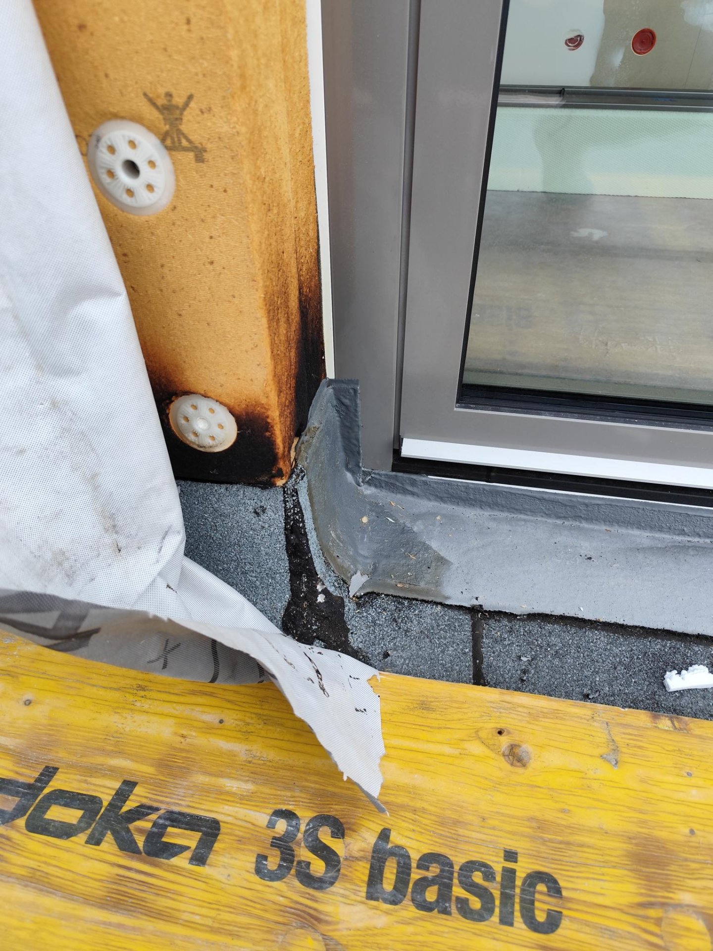

    Hallo ToTi,
    danke für deine Einschätzung ...habe jedoch noch eine Verständnisfrage....der aktuelle Aufbau ist ziemlich vergleichbar, mit eurer Variante.

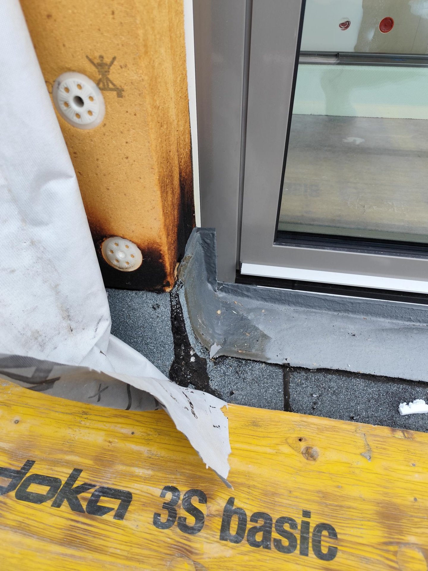

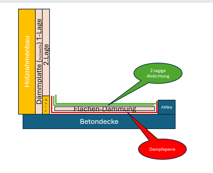

    Zum besseren / genaueren Verständnis , habe ich mal eine Skizze gemacht wie der Aufbau exakt aussieht und noch ein Bild davon (siehe Anhang).
    Bei deiner Variante habt ihr ein Versatz nach hinten ....bei mir ist der Holzblock flächenbündig mit der Dämmung.
    Was ich nun nicht verstanden habe ...ob ihr die Abdichtung auch hinter die Dämmung zieht , wie auf der Bauder Skizze.
    Genau dort ist ja der kritische Übergang von Abdichtung zum Aussenputz.... daher sagt auch mein Stukkateur , dass die Abdichtung hinter die Dämmung gezogen werden muss..... seine Empfehlung ist nun die Dämmung im unteren Bereich (also über dem Holzblock) zu entfernen und mit einem Flüssigkunstoff + Gewebe zu ergänzen bzw. am Holzrahmenbau nach oben zu ziehen ...(ca. 20cm).
    Der Aufwand wäre überschaubar , da die Wand an der Stelle nur ca. 1,2m breit ist.....
    Bevor ich aber nun in die Reklamation gehe, bräuchte ich hier nochmals eine BEstätigung von Euch (als Rückendeckung :-) )
    Danke
    Achim

    Es fehlt die Verwahrung der Abdichtungsbahnen (Kappleiste), der Flüssigkunststoff an der Tür darf nicht nur so 2cm betragen, Minimum sind 5cm.
    Ist die Abdichtung wirklich 15cm über den späteren Balkonbelag geführt?
    Die Außenecken sieht nicht so richtig gut aus, das können andere hier aber besser bewerten.
    Die Abdichtung muss meiner Meinung nach hier nicht unbedingt unter das WDVS geführt werden, wir sind ja schon raus aus dem 15cm Bereich.
    Wenn die Dampfbremse vorher hochgeht, dann ist doch ein kleines Stück der Decke ohne Dampfbremse, oder?

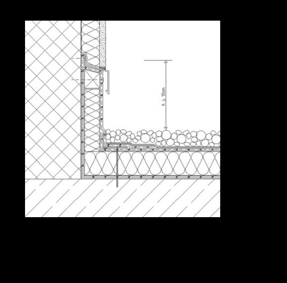

    Meiner Meinung nach gehört die Abdichtung am Holzrahmenbau hochgezogen. Diese ist sicherlich mit einer Holzwerkstoffplatte beplankt. Dann kann der Gipser bis auf den Boden herunter dämmen und dann ist gut. Diese Variante gefällt mir zwar nicht sehr, weil es oft zu Beschädigungen des Putzes kommt, durch Tritte, Stühle oder andere Gegenstände, die aus versehen dagegen knallen, aber machbar und zulässig.
    Die sicherste und langlebigste Variante würde ich jetzt so lösen:
    1. Die bestehende Wanddämmung in Höhe von 50 cm abnehmen
    2. Dampfsperre am Holzrahmenbau anschließen
    3. Kantholz in 15cm über späteren Belag montieren. Bei Dämmstärke 12 cm Wand, wäre das in meinem Fall ein Rahmenschenkel 6 x 6 cm + 2cm PIR WLS 023 = 8 cm
    4. Flächendämmung bis an Holzrahmenbau ergänzen und einlagig einschweißen
    5. Senkrechte Dämmung d= 80mm bis an UK Rahmenschenkel einstellen.
    6. Wandanschluß 2-lagig eindichten.
    7. Wandanschlussblech montieren
    8. Putzanschlußprofil (Sockelprofil ...k.a. wie das richtig heißt. Bin kein Gipser) an die Wand montieren Fassadendämmung bis an das Blech/ Putzanschlußprofil ergänzen
    Also so ähnlich wie auf dem Bild unten gezeigt, nur das das Blech nicht übersteht und die Flächenabdichtung bei der Ersten Lage bis an die senkrecht Dampfsperre gezogen wird. Grund siehe meinen ersten Beitrag.
    Dann hast du eine dauerhafte und fachgerechte Lösung.
    aber ich habe noch eine andere Frage, wieso ist die Attika nicht gedämmt?

    Bin mir nun nicht sicher ob ich das Richtig verstanden habe....an der bestehenden Flächendämmung bzw. an dem Holzblock wo die Dampfsperre etc. alles angeschlossen wurde, möchte ich keine Hand mehr anlegen bzw. das Alles entfernen.
    -Ich würde nun überhalb dem Holz die Holzwolldämmplatten abnehmen und die Abdichtung nach oben ziehen.
    -Wie oben bereits beschrieben , dass Ganze jedoch mit Flüssigkunstoff und Gewebe.
    - Auf den FK und Holzblock dann noch das Wandschlussblech ....ähnlich wie auf dem Bild von Dir
    Attika:
    Das Bild bzw. die Skizze ist hier nicht ganz korrekt... die Attika wurde mit Holz ausgebildet. Frontseitig verläuft eine Dämmung , jedoch nach oben leider nicht gedämmt.
    Meine Zimmerei war ziemlich gut , aber bei dem Flachdach , war wohl die Energie aus :-)
    @Fabian:
    DIe Eckausbildung bzgl. der Bitumenbahn ist tatsächlich nicht die Beste....das hat mein Stukkateur auch bemängelt ....
    Werde das bei dem Abdichter noch reklamieren..... die müssen eh noch Nacharbeiten weil sich der FK am Rande gelöst hat.....
    Danke und Gruss
