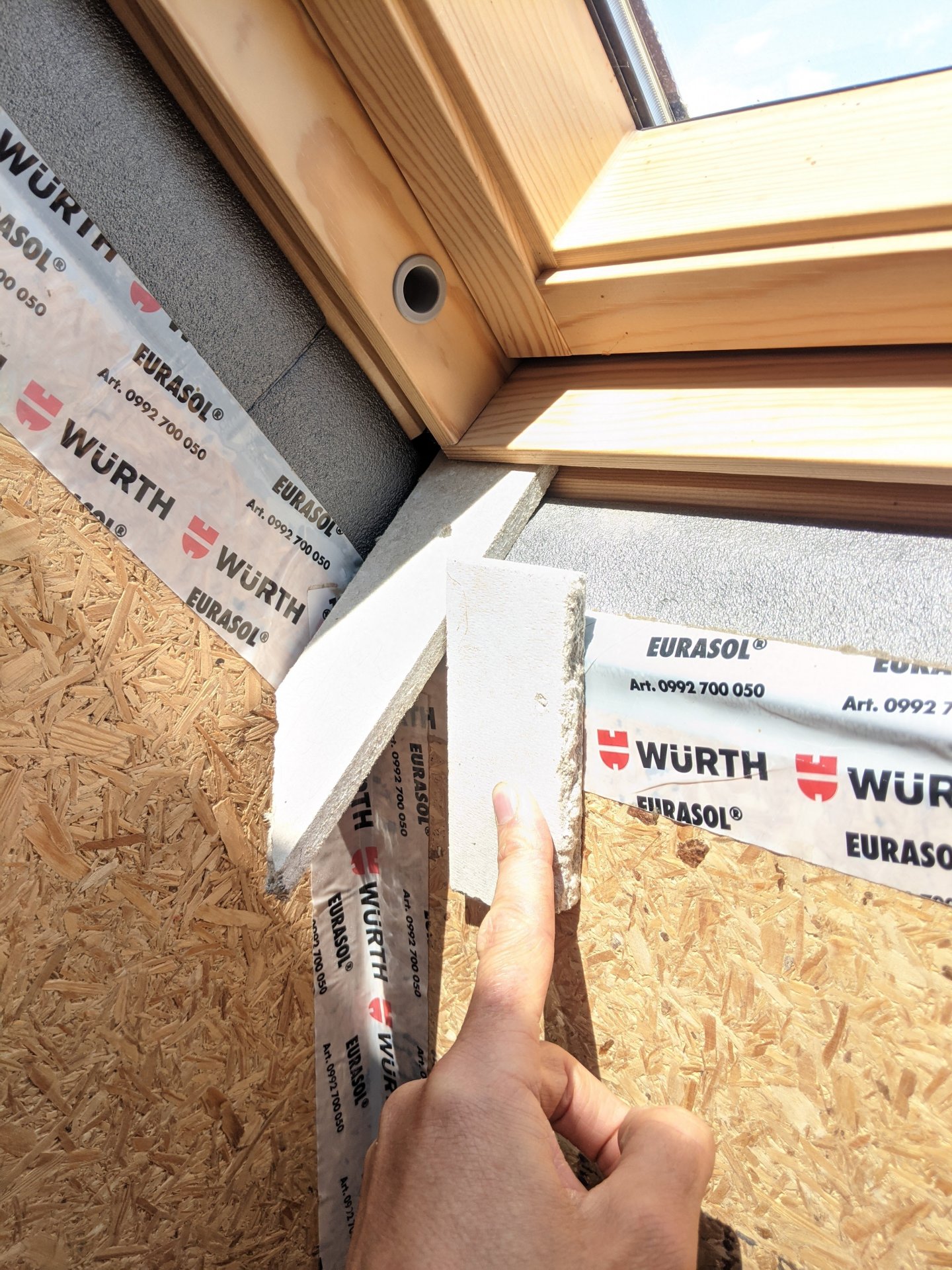

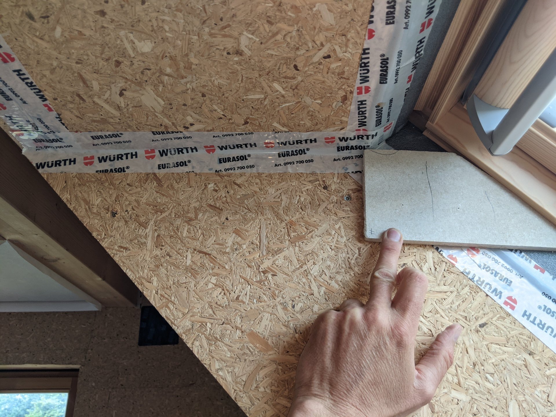

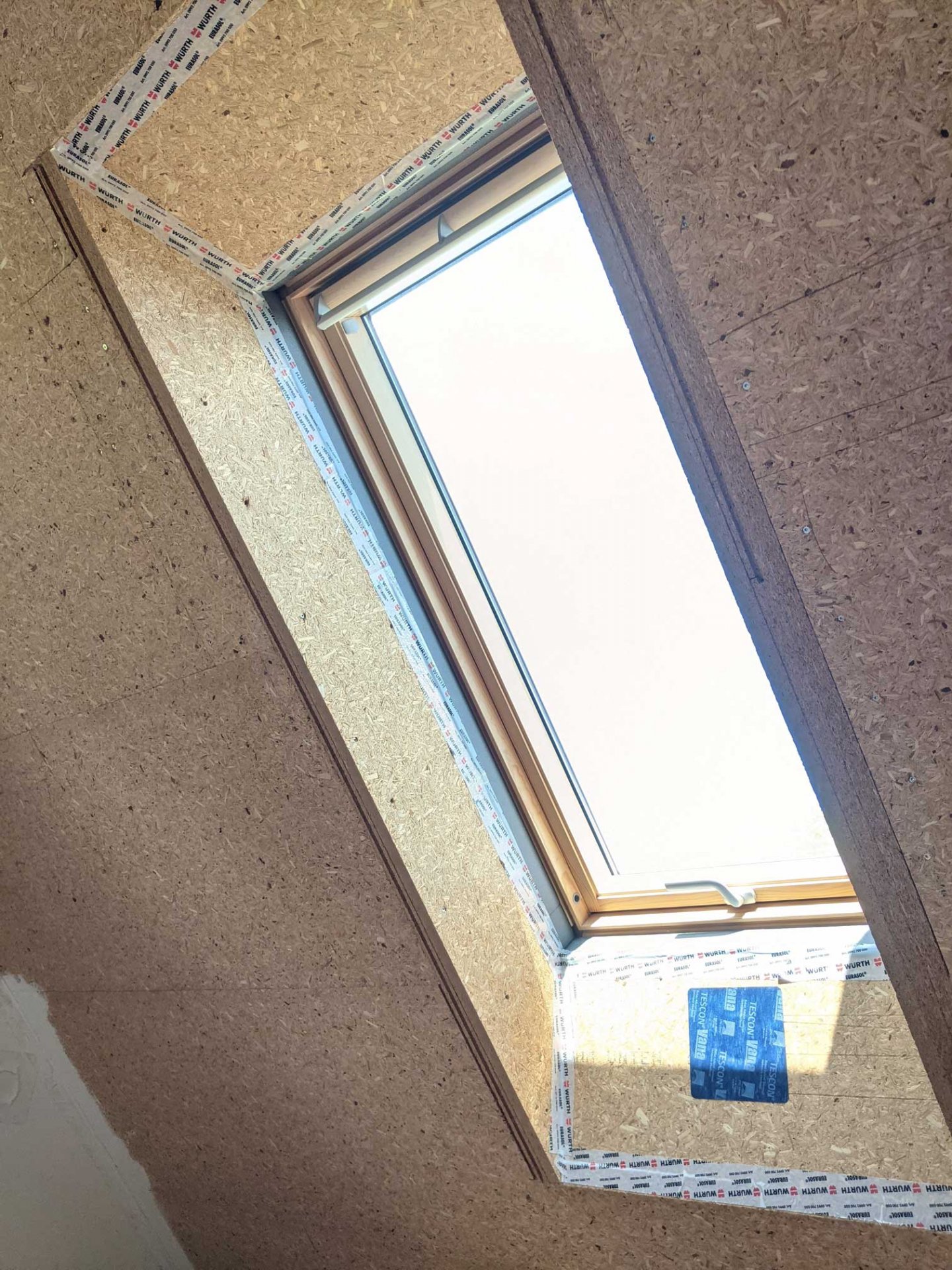

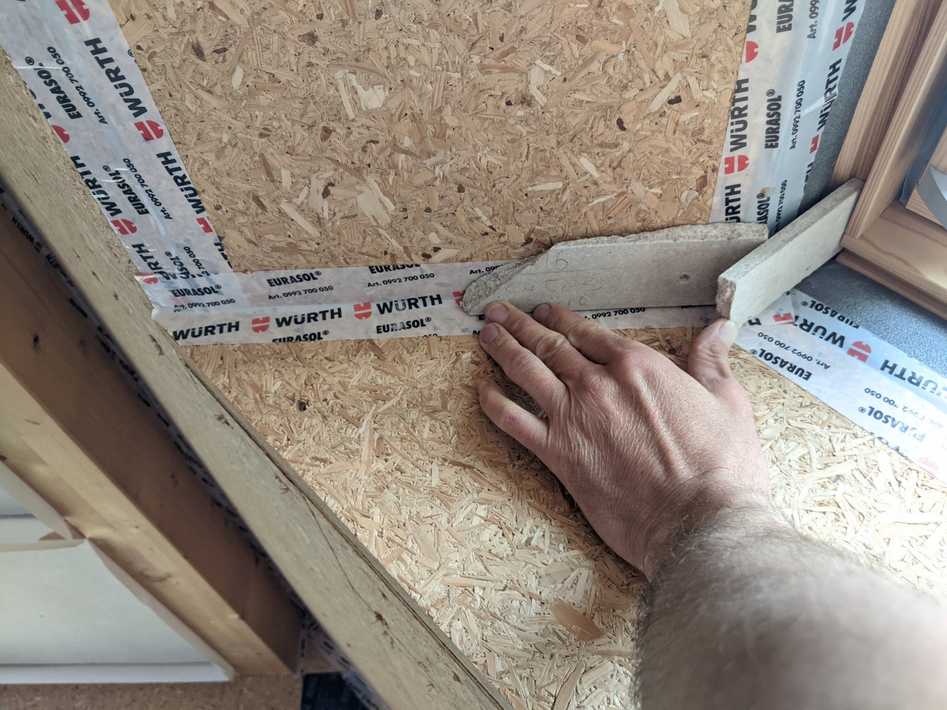

    Hallo Experten!
    Ich frage mich, ob der Anschluss der Dämmrahmen der Velux Dachflächenfenster bei uns so richtig ist.
    Die Fensteröffnungen sollten (und sind) oben waagerecht und unten senkrecht.
    Nun sind aber die Dämmrahmen der Fenster oben und unten nicht in Verlängerung der Fensteröffnungen waagrecht und senkrecht sondern einfach rechtwinklig zum Fenster montiert.
    Sauber wäre es, wenn die GF-Platten aus der Verkleidung der Laibung in die Nut dafür im Rahmen laufen könnten.
    An den Seiten rechts und links ist das auch kein Problem, oben und unten geht das so aber nicht und es muss ein extra Streifen GF dazwischen vor die Dämmrahmen*.
    Die Dämmschürzen sind ja flexibel. Hätten die oben und unten auch waagrecht und senkrecht ausgerichtet werden können (und sollen), so dass die GF-Verkleidung direkt in Verlängerung der Laibung gerade an den Fensterrahmen anschließen könnte?
    Oder geht das nicht anders und ist richtig so?
    Ich hoffe man erkennt auf den Bildern was ich meine.
    Viele Grüße & herzlichen Dank im voraus!
    * Wobei ich mich noch Frage wie: In den Schaumstoff schrauben macht ja keinen Sinn, also noch ein extra Blech dazwischen?
    P.S.: Nicht über die Abklebung aufregen, die muss ich auch nachbessern.

    Das ist so korrekt ausgeführt, aber die Abklebung muss auf den Fensterrahmen und nicht nur an den Dämmrahmen geklebt werden.
