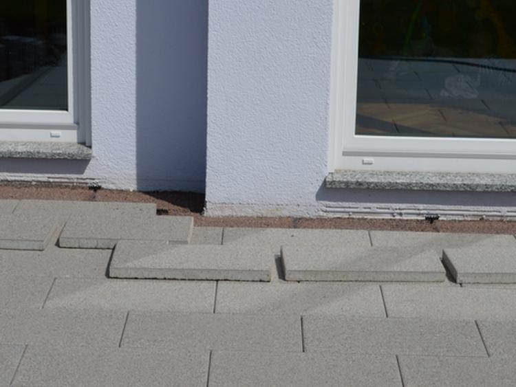

    Hallo zusammen.
    Ich hab mal eine Frage betreffend die Zuständigkeiten beim Terrassenbau.
    Der Fall ist Folgender....
    Es wurde eine Terrasse angelegt werden in üblichem Aufbau ( Schotter Splitt, Terrassenplatten )
    Tritt nach Außen etwa 15 cm tief.
    Der Verputz geht runter bis auf die Schiene, die der Verputzer angebracht hat.
    Terrassenoberkante geht bis Oberkante der Schiene, also NICHT über den Putz.
    Der Kunde verlangt nun dass wir die Platten an der Schiene vorbei nochmal ausbauen, damit der Verputzer seine Isolierung aufbringen kann.
    Es soll ca. 15 cm über der Schiene eine zementschlämme auf den Putz und die nochmal überstrichen werden.
    Die Schiene will er mitstreichen und deshalb wären wir verpflichtet platten rein und raus zum Nulltarif zu leisten.
    Habt ihr da Einblick wie sich das verhält ?
    Die Platten liegen definitiv UNTER der Putzkante.
    Kann mir da einer weiterhelfen ?
    Viele Grüße
    Matz

    Ersteinmal "isoliert" ein Elektriker, der Rest ist Abdichter.
    Nach bisher geltender Rechtsprechung hat der GALA Bauer dies zu prüfen und wenn kein Feuchteschutz / Abdichtung vorhanden ist zu fragen (gelingen des Gewerkes). Ansonsten haftet der Gala Bauer:
    OLG Koblenz, 23.12.2014 - 3 U 814/14
    Amtlicher Leitsatz:
    1. Ein Werkunternehmer, der bei der Herstellung von Außenanlagen an einem Gebäude und Erstellung eines Spritzschutzstreifens Erdreich, Schüttgüter und Beton gegen den zum Teil nicht abgedichteten Sockel schüttet und einbaut, muss gegen die vorgesehene Ausführung Bedenken anmelden, wenn das Gebäude keine Abdichtung auf dem Putz aufweist.
    2. Grundsätzlich muss jeder Werkunternehmer, der seine Arbeit im engen Zusammenhang mit der Vorarbeit eines anderen auszuführen hat, prüfen und geeignete Erkundigungen einziehen, ob diese Vorarbeiten, Stoffe oder Bauteile eine geeignete Grundlage für sein Werk bieten und keine Eigenschaften besitzt, die den Erfolg seiner Arbeit in Frage stellen können. Der Rahmen dieser Verpflichtung und ihre Grenzen ergeben sich aus dem Grundsatz der Zumutbarkeit, wie sie sich nach den Umständen des Einzelfalls darstellt. Was hiernach zu fordern ist, bestimmt sich nach dem von dem Unternehmer zu erwartenden Fachwissen, nach seiner Kenntnis vom Informationsstand des Vorunternehmers und überhaupt durch alle Umstände, die für den Unternehmer bei hinreichend sorgfältiger Prüfung als bedeutsam erkennbar sind. Kommt er seinen hiernach bestehenden Verpflichtungen nicht nach und wird dadurch das Gesamtwerk beeinträchtigt, so ist seine Werkleistung mangelhaft (in Anknüpfung an BGH, Urteil vom 8. November 2007, VII ZR 183/05,BGHZ 174, 110 = ZfIR 2008, 495 (m. Anm. Hildebrandt, S. 500) =ZIP 2008, 273, [BGH 08.11.2007 - VII ZR 183/05] dazu EWiR 2008, 301 [BGH 08.11.2007 - VII ZR 183/05] (Moufang), Urteil vom 12. Dezember 2001, X ZR 192/00, NJW 2002, 1565, OLG Koblenz, Beschluss vom 14. Oktober 2014, 3 U 372/14).

    Wenn zu erkennen gewesen wäre das keine Abdichtung / Feuchteschutz vorhanden war und keine Bedenken (Prüf und Hinweispflichten) angemeldet wurden, dann wäre das entsprechend des Urteils zum Nulltarif zu erledigen.

  13. #13 Gartenmatz, 26.04.2015
    Gartenmatz
    Gartenmatz
    13.10.2006
    106
    Landschaftsbau
    Saarland
    Auch hier mal ein Bild.
    Man sieht sehr schön die Abschlussleiste. Deren Oberkante ist etwa 1 cm ÜBER unseren Platten.
    Geht uns das dann noch was an wenn der Maler meint er muss da drunter ?
    Matz
  14. #14 Halbwissender, 26.04.2015
    Halbwissender
    Halbwissender
    01.07.2011
    643
    Bauzeugs
    NRW
    Ist doch erkennbar kein Feuchteschutz da... sicher hätte er das gemusst und der Gala-Bauer wissen / hinterfragen müssen.

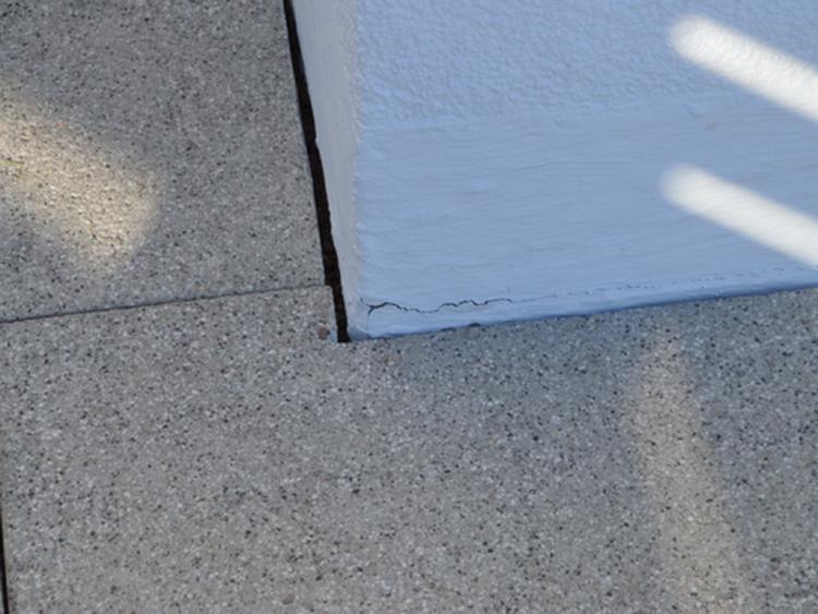

  18. #18 Halbwissender, 26.04.2015
    Halbwissender
    Halbwissender
    01.07.2011
    643
    Bauzeugs
    NRW
    Nicht verstanden? Der Feuchteschutz muss AUF den Sockelputz, (eigentlich) von 5 cm über OK Gelände bis nach unten in DEINEN Pflasteraufbau und dort entweder an die bauwerksabdichtung angeschlossen werden oder auf die unbeschichtete Perimeterdämmplatte geführt werden.
    Was sollte der Maler damals abkleben? Das Erdreich?
  19. #19 Gartenmatz, 26.04.2015
    Gartenmatz
    Gartenmatz
    13.10.2006
    106
    Landschaftsbau
    Saarland
    hm... ok
    Ich dachte eben Die Metallschiene sei der Anschluss an die Abdichtung.
    Denn auf eine glänzende Metalloberfläche eine zementadbichtschlämme aufzubringen halte ich eigentlich für ein Unding.
    Er hats gemacht .. 2 mal eingepinselt und gerollt, dann Farbe drauf.
    An einigen Stellen ist die Schicht schon beim Trocknen oberhalb der Schiene gerissen.
    Ich bin immer noch nicht sicher ob das so gehört....
    Der Riss ist genau Oberkannte Schiene..... und nein... die Platte berührt die Wand NICHT.
