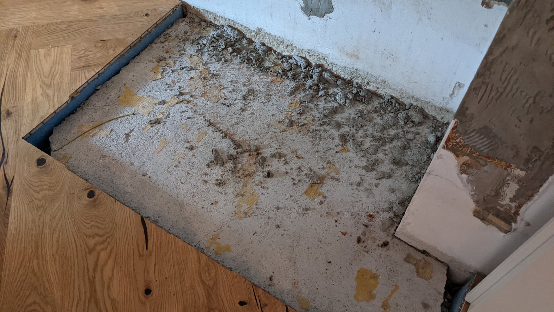

    in meinem Wohnzimmer musste der Kachelofen letztens weichen; entsprechend habe ich nun ein Loch im Boden und mir fehlen ca. 1,2 m² Estrich.
    Den würde ich nun gerne als Vorbereitung für den Parkettleger schließen. Eine Dehnungsfuge zur Wand ist klar.
    Wie sollte der Anschluss an den vorhandenen Estrich stattfinden? Dämmstreifen belassen (sieht man in blau auf dem Foto), oder rausnehmen und direkt an den vorhandenen Estrich anarbeiten?
    Hinweis: Unter dem bestehenden Estrich ist eine Fussbodenheizung verlegt, unter dem neuen Stück logischerweise nicht.
    Wichtig ist mir, dass ich im Parkett eine Fuge falls möglich vermeiden kann.

    Der Bereich sollte nach möglich ähnlich wie der Bestand aufgebaut werden. Was ist die Aufgabe des Bodenlegers? Den kompletten Belag tauschen oder nur ergänzen?

    Ergänzen... das Parkett ist erst 2 Jahre alt.
    Ich hab ca. 3,5m2 Parkett übrig; da hoffe ich das er das vernünftig "anstückeln" kann und er die "angesägten" anderen Stäbe wieder entsprechenden rausbauen und ersetzen kann.
    Aber unabhängig davon ja, ich möchte die Oberkante Estrich neu und Estrich alt angleichen.

    Zu den Wänden randdämmstreifen, zum
    Bisherigen Estrich anschneiden, anfeuchten und Beton rein, fertig.

    Fachgerecht wäre es das Stück dort im ersten Schritt ganz einfach mit dem selben Estrichaufbau zu füllen.
    Dann im nächsten Schritt die Naht mit Wellenverbindern verklammern und verharzen.

    Danke.
    Gleicher Aufbau wird schwierig, unter dem Rest FBH liegt.
    Was ich nicht erwähnt hatte: es geht am Ende ja nur um ca 3 cm... Der alte Ofen hatte ja einen Sockel an den der neue Anstrich (+3cm) angegossen wurde (mit Trennstreifen).
    Also,dann auf ans Werk.
