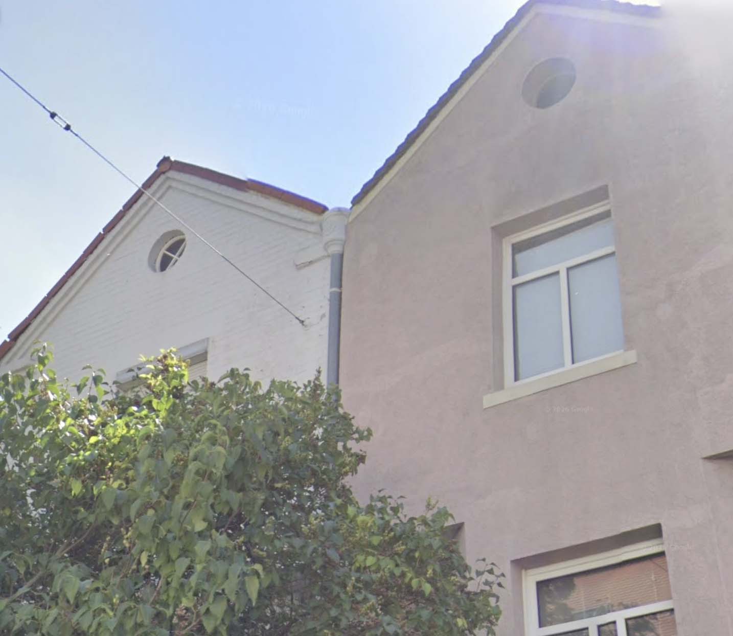

    Hallo zusammen!
    ich habe vor die Fassade zu dämmen, mit 16 cm WDVS aus Steinwolle. An der Nordseite ist im Moment ein Anker verbaut, an dem die Straßenbeleuchtung gespannt ist.
    Also habe ich bei der Stadt angerufen. Zunächst hat sich alles recht unproblematisch angehört; Es gibt ein Lösungskonzept. Als mir dann die Details zugegangen sind, wurde ich aber misstrauisch:
    Direkt auf dem Mauerwerk soll ein sog. Ü-Bock installiert werden. Der dient als Abstandshalter und am Ende wird das Seil eingehängt. Drumherum wird dann das WDVS angebracht. Im angehängten Datenblatt wird das sofort ersichtlich.
    Meine Befürchtung: An dem Ü-Bock ist unten eine Schicht von ein paar Millimeter Kömacell. Der Rest besteht aus feuerverzinktem Stahl. Ich fürchte, dass hier eine ganz erhebliche Wärmebrücke entsteht. Wenn ich mir vorstelle, dass schon für die Klappläden Thermoanker verwendet werden sollen... dieser Ü-Bock ist ja eine ganz andere Hausnummer.
    Gerne eure Einschätzung. Grüße & Vielen Dank!

    Bei diesen Thermoankern bin ich selbst auch skeptisch. Um die soll es ja nicht gehen. Und der Energieverbrauch ist meine kleinste Sorge.
    Das betr. Teil hat eine Grundfläche von 36x36cm. Auf der anderen Seite der 25 cm Wand hängt mir dann das Kondenswasser --> das ist meine Befürchtung.

    Da passiert nix.

    Wenn kein nennenswerter Energiefluss stattfindet, gibt es auch keinen messbaren Temperaturabfall auf der Innenseite der Außenwand und demzufolge auch keine Kondensation.

    Die Platte an die Wand und überdämmen. Das Bisschen Wärmeenergie, das dann von der Spitze abgestrahlt wird, verteilt sich am anderen Ende auf die gesamte Platte. Beim Durchgang durch die Wand wird der Einflussbereich noch mal größer, die Wärmemenge bleibt aber gleich. Auf der Innenseite dürfte die Änderung der Wandtemperatur kaum wahrnehmbar sein.
    Falls du ganz sicher sein willst, kannst die Wärmebrücke und deren Auswirkungen auch berechnen lassen, ich halte sie aber für unkritisch.

    Ich hätte bei dieser Geometrie eher Bedenken, dass da der Putz auf dem WDVS nicht schlagregendicht anzuschließen ist. Das Ding verschwindet ja nur gut zur Hälfte im WDVS.
    Was sagen denn die Verputzer hier dazu?
    Mein kreativer Vorschlag: Purenit-Block in Dämmstärke drunter und den sauber in die Dämmung einarbeiten.

    Das dürfte dir bei einer 24er Vollziegelwand jetzt schon an der Wand hängen, das Tauwasser! Der thermisch getrennte Anker verschärft das sicher nicht.

    Heute hängt kein Tauwasser an der Wand. Aber ein Faktor wird bei der Bewertung m. E. unterschlagen: Das Haus ist heute energetisch eine Vollkatastrophe (uralte Fenster). Nun kommt WDVS, neue Fenster, Dachdämmung drauf --> Haus wird also abgedichtet (was ja auch der Zweck der Maßnahme ist). Dadurch tauscht sich die feuchte Luft nicht mehr so einfach aus. Und damit wird die Wärmebrücken-Thematik relevanter.
    Sonst würde ja gelten: Eine Wärmebrücke führt nie zu feuchten Wänden (vorausgesetzt, die Wand war vor dem Dämmen auch nicht feucht). Aber man muss es ja ganzheitlich betrachten.
    Klar, ich kann mit einem Lüftungskonzept etwas dagegen machen. Aber dennoch sollte ich Wärmebrücken ja reduzieren so gut es geht...

    Aber Du machst (bzw. lässt es machen, da es Pflicht ist) ein Lüftungskonzept. Insofern tauscht sich die feuchte Luft genauso gut wie bisher oder sogar noch besser aus (Entfeuchtungseffekt der kontrollierten Wohnraumlüftung). Das Argument zieht also gar nicht.
    Das wird sie auch nicht bei so kleinen Flächen.
    Dazu gilt das von VollNormal geschriebene.
    Da passiert dasselbe, was bei den ganzen Dämmstoffdübeln auch passiert. Gar nichts. Kannst Du aber auch berechnen (lassen), um Dich zu beruhigen.
    Bei meiner Sanierung habe ich ähnlich wie bei Dir eine massive Halterung für eine Sat-Antenne einfach überdämmt. Also ja, es passiert nichts - seit Jahren.

    Alright, das Lüftungskonzept ist als Gewerk im Plan schon vorgesehen.
    Ich nehme mal mit: Das Thema Wärmebrücken bzgl. Tauwasser ist gar nicht so hoch zu hängen. Die Kausalität besteht eher zur Raumluft. Hat geholfen mir das nochmal bewusst zu machen. Danke!
