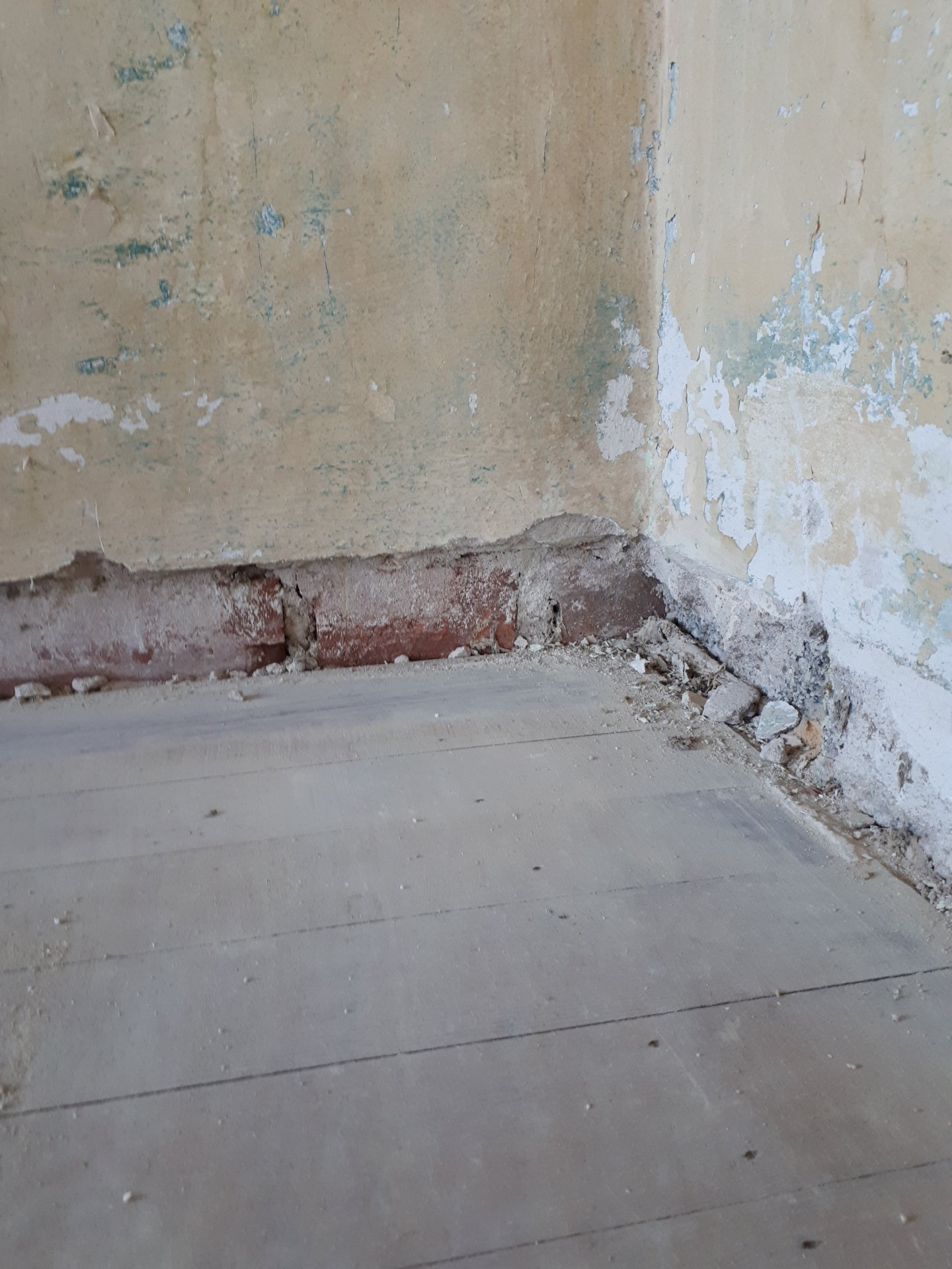

    Guten Tag,
    bei unserem Altbau wurden die alten Fußbodenleisten direkt am Ziegelmauerwert befestigt und anschließend die Wand darüber verputzt. Nach entfernen der Fußbodenleisten haben wir jetzt einen ca. 2,5 cm tiefen unterschied. Der Plan ist jetzt diesen Unterschied mit einem Gipshaftputz auszugleichen. Die Holzdielen laufen bis zum Mauerwerk und sollen erhalten bleiben.
    Muss man hierfür eine Band aus Schaumstoff oder ähnlichem zwischen Holzdielen und neuem Putz legen, um die Bewegung der Holzdielen vom neuen Putz zu entkoppeln und damit ein Reisen des Putzes zu verhindern?
    Vielen Dank und schöne Grüße,
    Frank
    Hier ein Bild des aktuellen Aufbaus:

    Nimm Kalkzementputz

    Vielen Dank für den Tipp @BaUT. Und wie mache ich das am besten um den Putz vom Dielenboden zu trennen?

    Mit der Schattenfugen- oder Kreissäge den Dielenboden am Rand zurückschneiden-
    zur Schalltrennung,
    um das Arbeiten der Dielen nicht zu behindern und
    um ggf Feuchtigkeit aus den Wänden nicht ins Holz eindringen zu lassen.

    Einfach ein Trennwandband aus dem Trockenbaubedarf auf die Dielen kleben und nach dem Verputzen bündig abschneiden.
    Ich würde auch Kalkzementputz nehmen, immerhin ist der Rest der Wand ja auch so verputzt.
