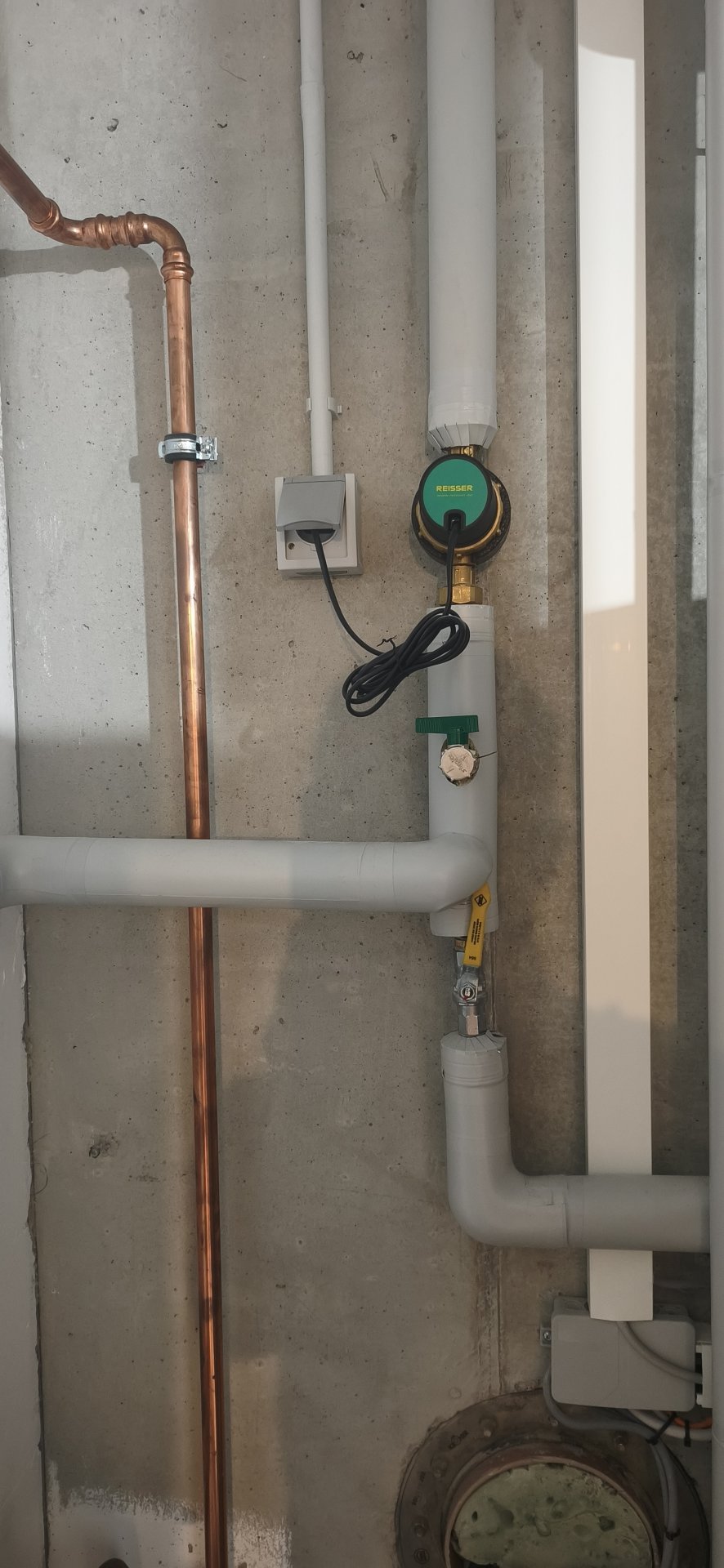

    Hallo, unser Sanitär hat unseren Warmwasseranschluss für den Hobbyraum im Keller an der Rücklaufleitung der Zirkulationsleitung (EG,, OG) angeschlossen. Siehe Bild, zwischen Pumpe und dem gelben Abstellhahn, nach links abzweigende. Es dauert lange bis Warmwasser kommt, und es wird auch nicht so richtig heiß. Ist das überhaupt zulässig? Der Warmwasser Anschluss an den Hobbyraum hat keine Zirkulationsleitung, da nur wenige Meter lang und unter 3 liter. Würde mich sehr über Rückmeldungen freuen, danke!

    In der Annahme ihr habt eine Öl / Gasheizung
    Jetzt verschwendest du 3 Liter
    Wie viel Brennstoff verschwendet Ihr für die Zirkulationsleitung?
    Aus der Zirkulationsleitung muß doch auch heißes Wasser kommen oder was zirkuliert denn da?
    Ein Isolierung könnte helfen

    Du verwechselt etwas , eine Zirku stellt einen Bypass dar welche parallel zum WW Strang ( mit Querung ggf zur Entnahmestelle )läuft im eigentlichen Sinne gibt es keinen Rücklauf zumindest üblichen EFH Installationen und gleichfalls hat dein WW Strang auch keinen RL.
    Das ist die Konsequenz wenn du aus der Zirku entnimmst , schlichtweg ist eine solche Ausführung völliger Murks.
    Wie jetzt oben aus der Zirku jetzt WW Anschluss ohne Zirku..?

    Die Zirkulationspumpe "saugt" das Wasser von der letzten Entnahmestelle und drückt es etwa in der Mitte zurück in den WW-Speicher.
    In unmittelbarer Nähe zur Pumpe sitzt ein Rückflussverhinderer / Rückschlagventil, das verhindert, dass die Zirkulationsleitung als 2. WW-Leitung "missbraucht" wird. D.h. durch die Zirkulationsleitung fließt das Wasser nur zurück zum Speicher, niemals zur Entnahmestelle.
    In diesem Fall hier sitzt der Abzweig (vermutlich) zwischen Rückschlagventil und Speicheranschluss.
    Folge: Beim Wasser aufdrehen kommt ein Teil des Wasser aus der Mitte des Speichers (ich sag mal je nach Speicherladezustand "mäßig erwärmt") und ein zweiter Teil aus der Zirkulationsleitung (quasi kalt, wenn die Pumpe nicht läuft, und quasi warm, wenn die Pumpe gerade läuft).
    D.h. die Temperatur am WW-Anschluss Hobbyraum ist von verschiedenen Faktoren abhängig und quasi "Zufall". --> Das ist Murks!
    Haeuslebauer007 gefällt das.

    Der grüne hebel ist ein
    Kessel-Füll- und Entleerungshahn
