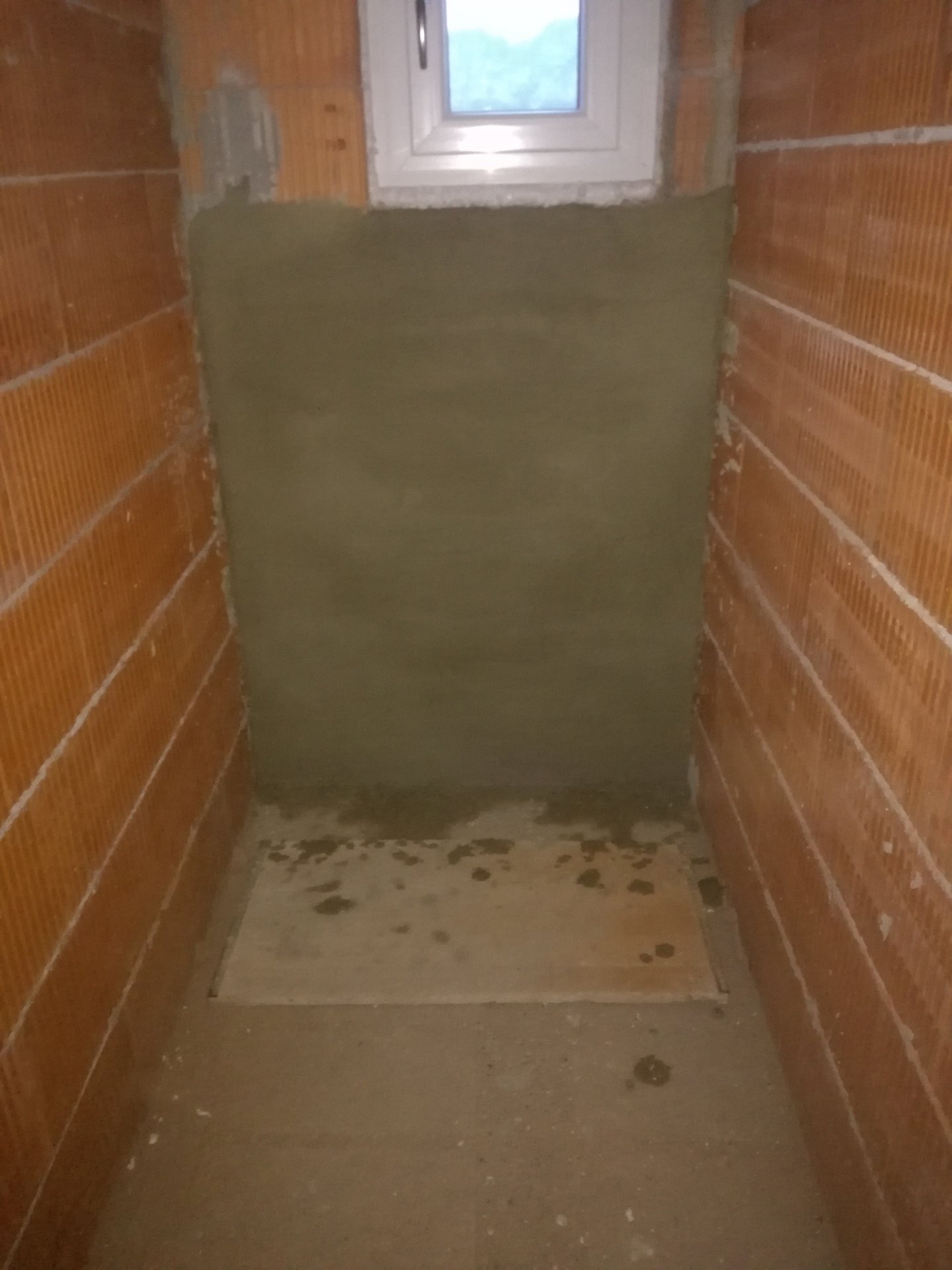

    Vor diese Wand wird ein WC-UP Spülkasten gesetzt und dieses mittels Vorbau aus Veroboard Rapid - Blähglasplatten - verkleidet. Bis zur Höhe des Fensters.
    Der ganze Raum inkl. Fensterlaibung wird verfliest. Hab ich ein Problem beim Baustoffübergang von Verbau zu Fensterlaibung wenn ich diesen durchgehend waagerecht verfliese? Muss ich ohne Dehnungsfugen hier mit Rissen in den Fliesen rechnen?

    GKB tuts auch, wobei ich Fermacell favorisiere. Ich würde keine Probleme sehen, wobei ich die Platte auf dem Vowandelement bis zum Fenster ranziehen würde.

    Die Veroboard hab ich sowieso noch, da ich die Deckenverkleidung damit ausführe, da kommts auf die 2m² nicht drauf an.
    Du meinst also die untere Fensterlaibung ebenfalls mit Platten auskleiden und dann befliesen.
    Danke!

    genau so
