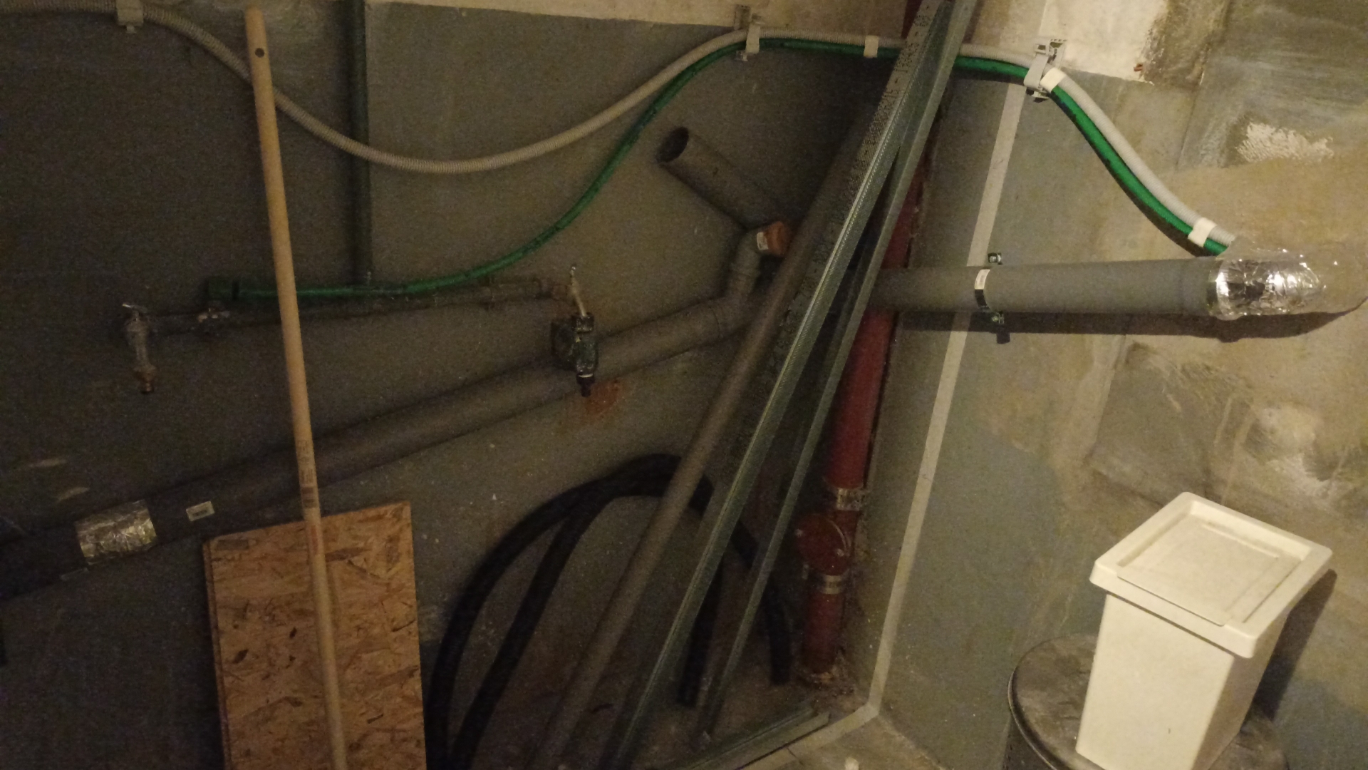

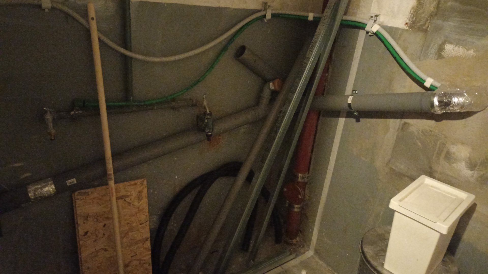

    Hallo zusammen, an den aktuellen Tagen begeben sich viele wahrscheinlich in die Planung noch offenener DIY-Projekte..... ich plane aktuell die Installation eines Badezimmers im Keller. Ich stoße allerdings an meine Grenzen wenn es um spezifische Sanitärthemen geht. Dafür bräuchte ich euren Rat.
    Die Anschlussmuffe des Rohres sitzt etwas hoch, um WC und Waschbecken mit entsprechendem Gefälle zu realisieren.
    Wie müsste ich hier vorgehen, um den Anschluss entsprechend des Gefälles für Abwässer zu realisieren? Ist das für einen Amateur umsetzbar? Auf was müsste ich speziell achten?
    PS: von den grauen Rohren bitte nicht irritieren lassen, das ist eine Lüftungsinstallation.
    Danke vorab für euren Input

    Hallo das ist eine reinigungsöffnung.
    Lass von jemandem der Ahnung hat auf Basis deiner groben Planung entsprechend unten noch mal einen Abzweig setzen.
    rückstauebene vorher unbedingt bestimmen und entsprechend Maßnahmen ergreifen oder bewusst Risiko übernehmen
    vereinfacht gesagt : wenn deine Toilette im Keller tiefer liegt als der Kanaldeckel in der Straße dann kann es sein dass es dir bei Rückstau den ganzen Keller voll mit sch…. Usw flutet
