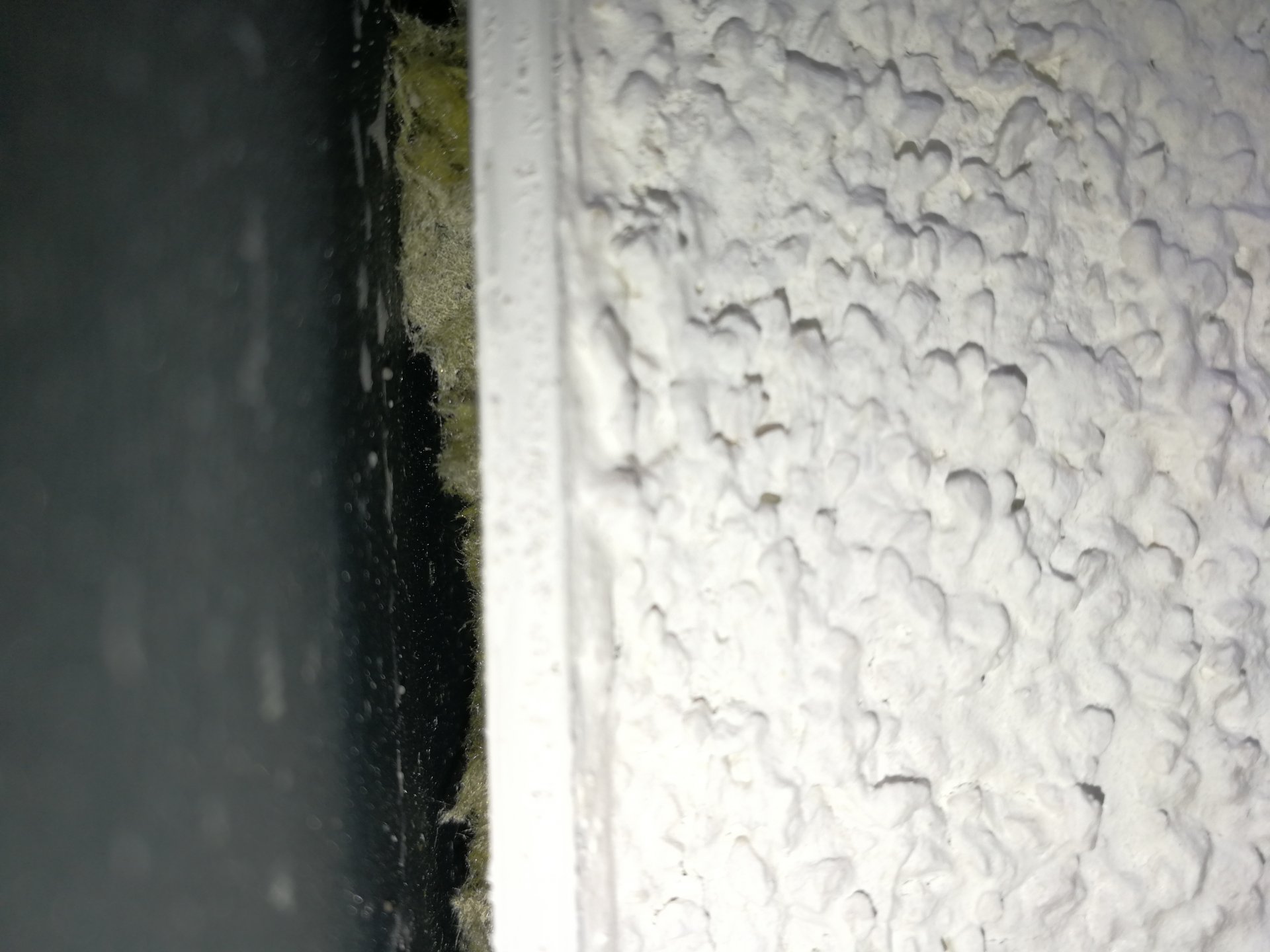

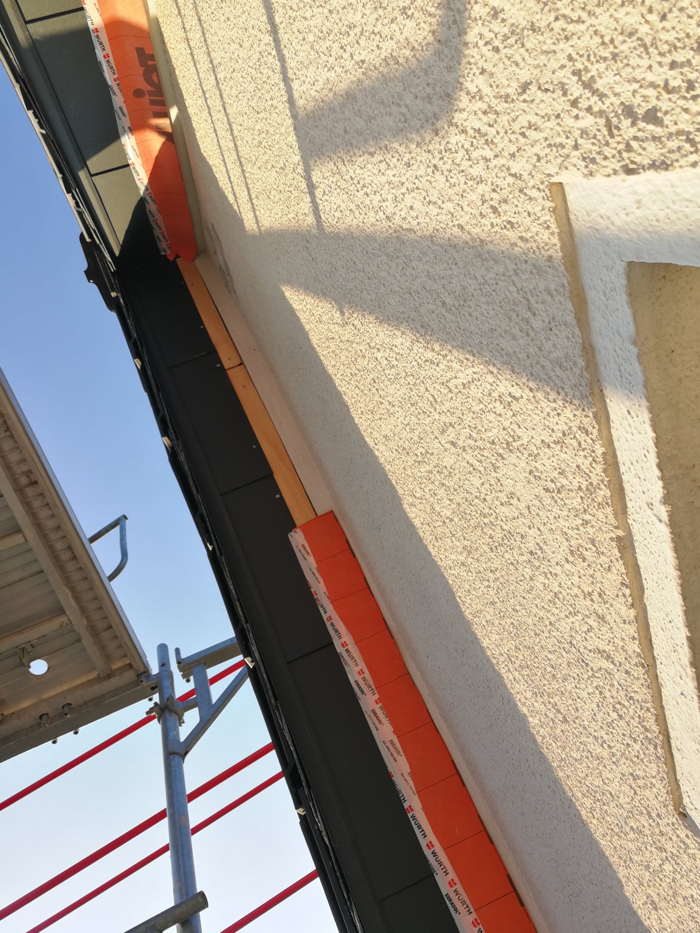

    wir sanieren einen Altbau. Das Dach ist bereits fertig und das WDVS ebenfalls auf einer Giebelseite.
    Unser Putzer hat weder Kompriband, noch schlagregendichte Anputzleisten für den Abschluss am Dachüberstand verwendet. Bevor ich jetzt in die Diskussion gehe, würde ich gerne wissen ob das am Dachüberstand zulässig ist? Im Prinzip kann ja Feuchtigkeit oder auch Insekten dahinter.
    Ist die Idee den Spalt mit Silikon abzudichten Pfusch, oder zulässig?
    Bin für Hinweise dankbar.
    Anbei zwei Bilder (das erste in den Spalt fotografiert und das zweite von unten wo noch die Flachdachdämmung drunterkommt)
    Gruß Fiffi

    Am besten nochmal dichter ran gehen mit der Kamera, dann kann man auch wirklich nichts mehr erkennen.

    Das hilft weiter, danke...
    Zu den Bildern gibt es auch einen Text der beschreibt was los ist.
    Was genau fehlt denn auf den Bildern für eine fundierte Aussage? Dachüberstand, Putz und Lücke sind zu sehen.

    Naja ich hab Holzfaserplatten auf den Sparren und hab das Wdvs Stramm an den Holzfaserplatten angeschlossen. Ohne Kompriband oder ähnliches. Da kommt aber auch kein Regen hin. Bei dir kann man nichts erkennen und auch ist der Gesamtaufbau in deiner Beschreibung nicht ersichtlich.

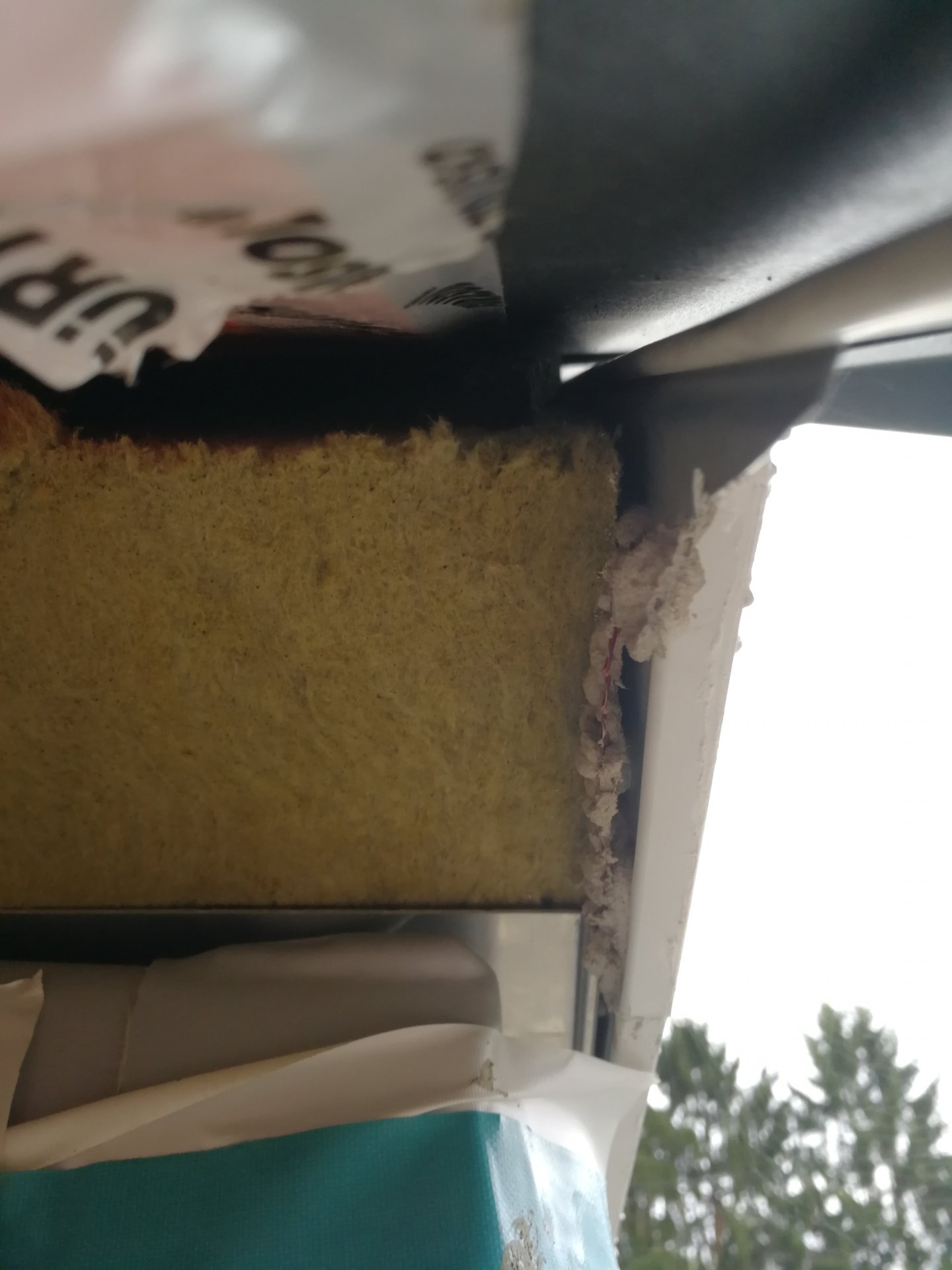

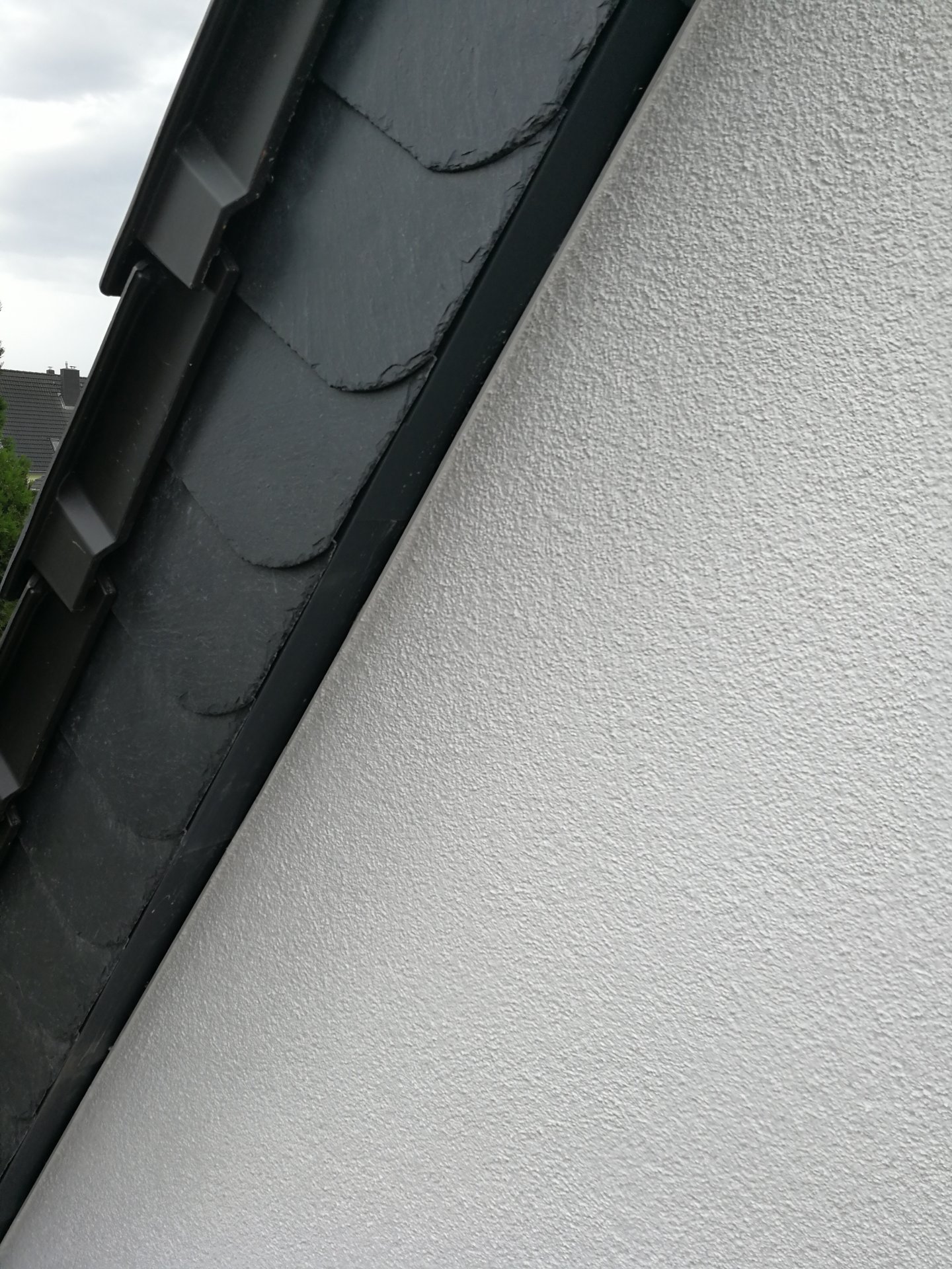

    Das Dach ist vorher gemacht worden, 120mm ZKF + 60mm HF Platte Aufsparrendämmung. Der abschluss war aber schon fertig und der Stuckateur hat mit MiWo (im Bild grün, Mitte) von unten gegen das Blech gearbeitet, dass der Dachdecker als Abschluss gesetzt hat. (Im ersten Bild schwarz, links)
    Anbei ein Bild vom Dachüberstand ohne WDVS

    Und das weiße rechts ist schon das Stirnbrett? Ist dort der Dachüberstand zuende?

    Im ersten Bild ist das weiße rechts der Oberputz auf dem WDVS.
    Der Dachüberstand ist mit ca. 12 cm nicht groß.

    Da ist aber doch eine Anputzleiste dran. Dazwischen wurde mit Miwo ausgefüllt? Dann wird das vorkomprimierte Dichtband hinterher reingedrückt. Aus meiner Sicht alles korrekt. Ich gehe mal davon aus dass der das noch machen wird. Aber der wird dir wohl nicht den Kopf abreißen wenn du höflich fragst.
