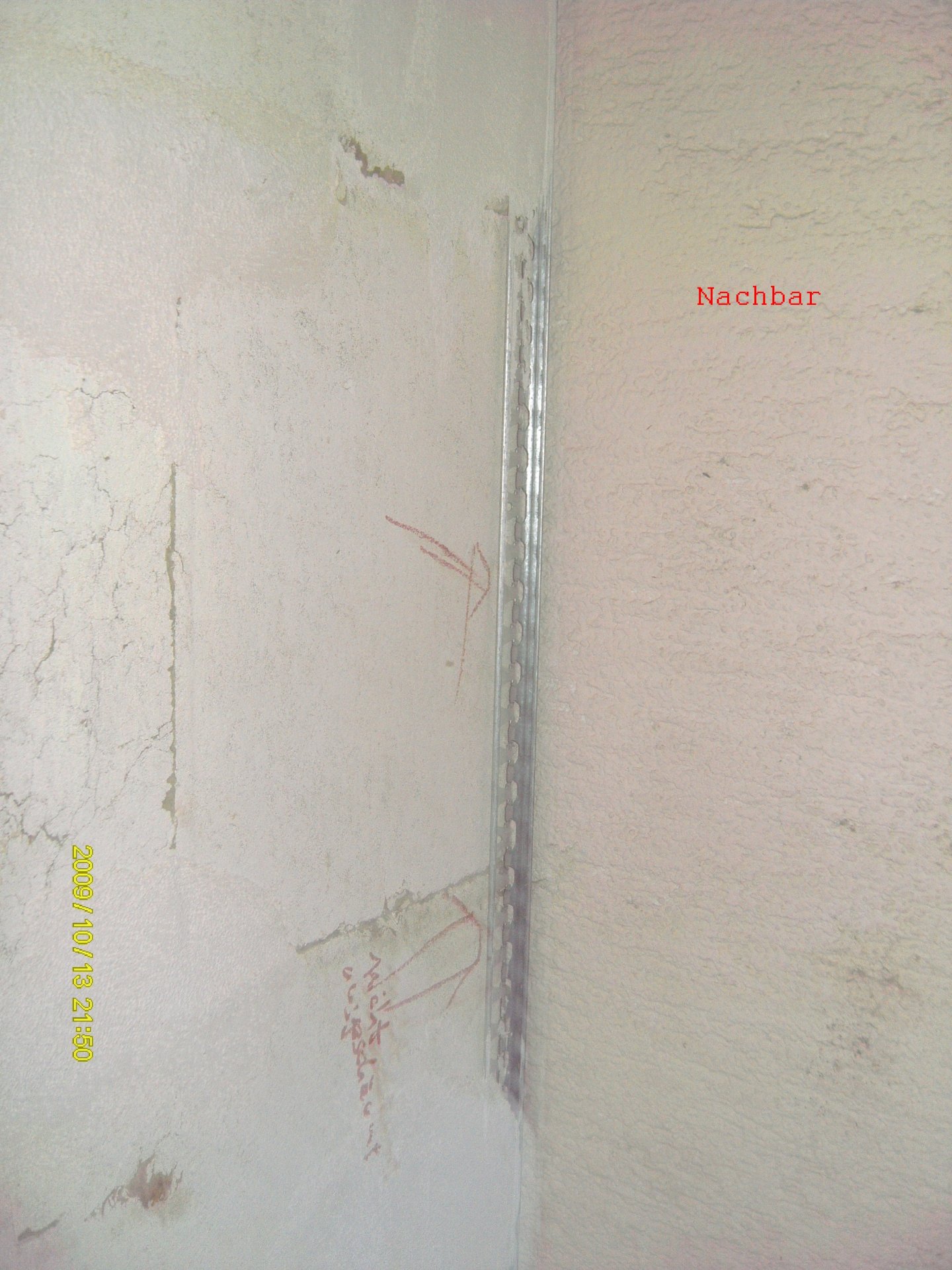

    Guten Abend Zusammen,
    gibt es etwas spezielle zu beachten beim Anschluss eines WDVS aus Mineralwolle Steinwolle.
    Brandschutztechnisch dürften bei Mineralwolle ja keine extra Anforderungen bestehen.
    Müßten am Übergang Dichtbänder verbaut werden?
    Bei uns lag die Endschiene circa 1 cm hohl, die Schrift heißt "nicht ausgeschäumt, weil da eine Platte ein Spalt zum Nachbarshaus hat.
    Auf meine Reklamation, dass zwischen der Schiene und Nachbarhaus das Ungeziefer reinschlüpft, wurde schnell"flexibel" ausgespritzt.
    Danke und Gruß

    Das Thema ist nicht die Mineralwolle, sondern die Fuge an sich (unabhängig vom Dämmstoff). Solche Fugen sind so auszubilden, dass sie die zu erwartenden Bauteilbewegungen aufnehmen können und darüber hinaus noch schlagregendicht und ungezifersicher sind. Es „flexibel auszuspritzen“ kann theoretisch richtig sein, aber halt nur wenn das Fugenmaterial das leisten kann was oben schon steht. Und das bezweifle ich doch sehr, eine „Kittfuge“ passt da in der Regel nur wenn die Bewegungen sehr gering sind und sie mit dem richtigen Material richtig genacht wurrde. Meiner Erfahrung nach ist das halt in den allermeisten Fällen nicht so, da wird einfach irgendwas irgendwie reingespritzt undddas tut dann nicht (lange).
    Auch hier gibt es allerlei ausgefuchsten „Fugenschienenkrempel“, der eine solche Fuge sicher und fachgerecht verschliesst, das sieht aber dann ganz anders aus als das da auf dem Foto. Ist aber auch deutlich teurer als irgendeinen „Kitt“ reinzuspritzen.

    Bei den Fugen ist die anzunehmende Fugenbewegung festzustellen und dann die Fuge in Breite und Material darauf abzustimmen. Da das bei der Combo aus Altbau und „Kitt“ etwas schwierig ist, nimmt man da vorzugsweise sowas hier (bei der muss man allerdings auf die Fassade des Nachbarn anputzen):
    SAKRET Dehnfugenprofil Typ V (PVC) – SAKRET
    Will man die Fassade des Nachban nicht anfassen, dann muss man da erstmal eine „glatte Kante“ schaffen, da haben sich sog. Trogprofile bewährt:
    HECK Sockelprofil (Alu-Trogprofil) - HECK Wall Systems
    Diese baut man entang der Nachbarwand so ein, dass da ein ca. 2-3cm breiter „Schlitz“ bleibt. Dann ist die Dämmung seitlich erstmal zu und den Schlitz macht man dann mit UV-beständigem Fugendichtband zu, zB. sowas hier:
    TP600 illmod 600
    Hoffe es ist verständlich.
    Was man jedenfalls nicht tut ist einfach eine Lücke lassen und dann irgendeinen Kitt reinschmieren, das ist schon seit über 20 Jahren nicht mehr Stand der Technik.
