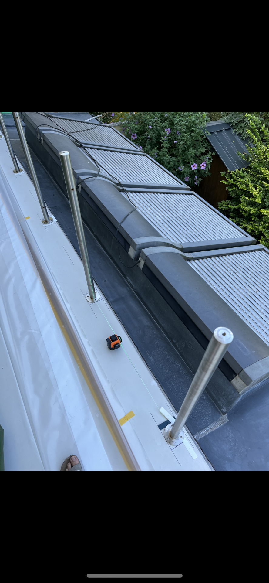

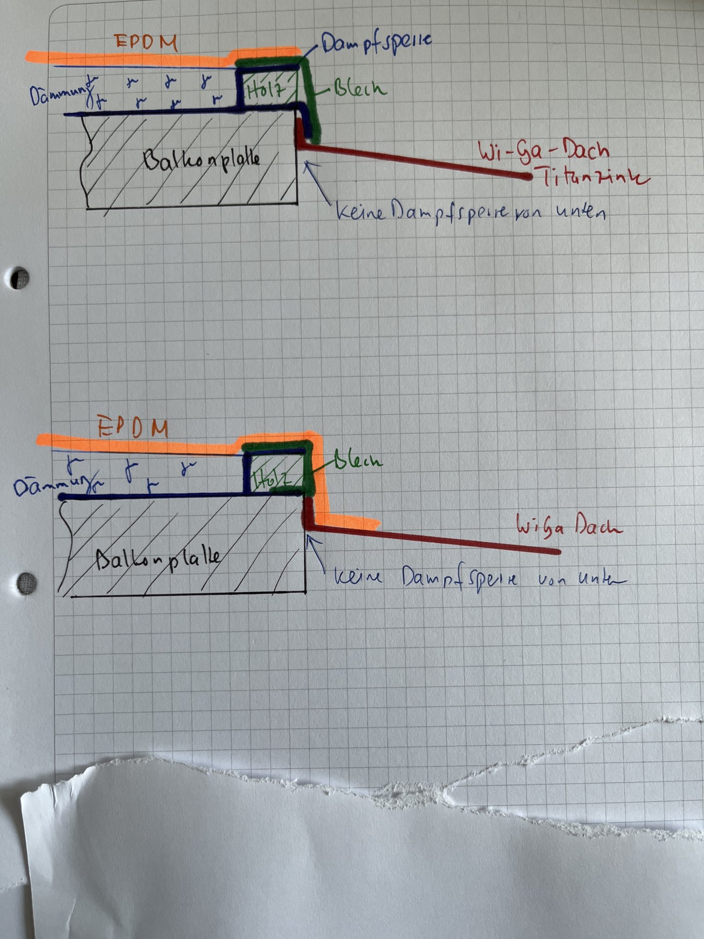

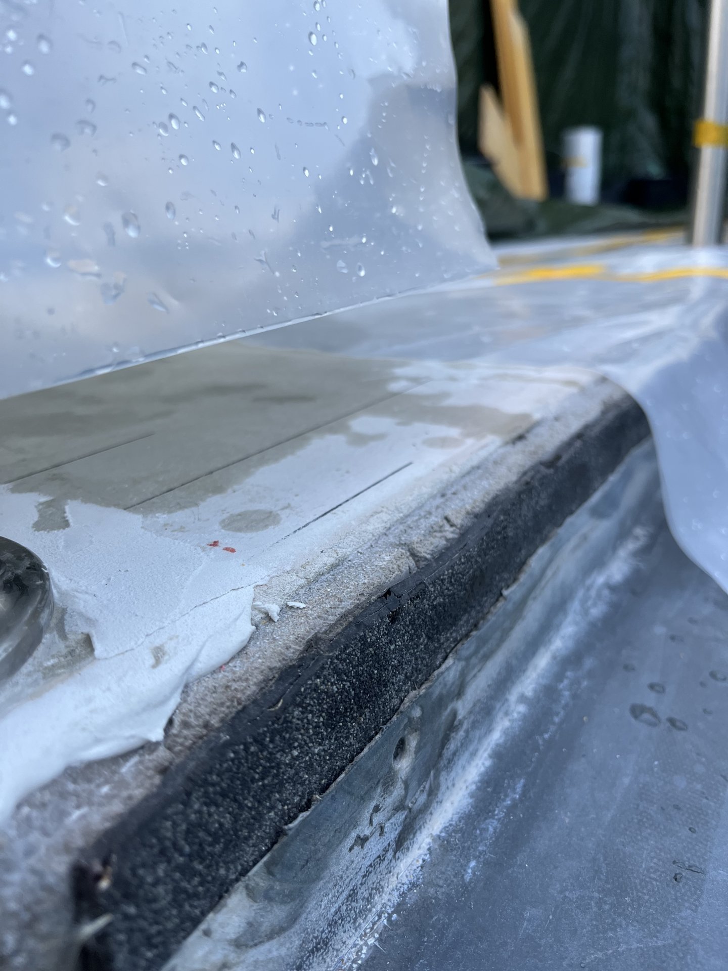

    im Jahr 2000 hat der Vorbesitzer die Bausünde begangen, einen beheizten WiGa unter den Balkon zu bauen. Das war dann 20 Jahre dicht. Auf dem Balkon war gefliest, die Fugen waren undicht und die geklebte Abdeckleiste zwischen WiGa Dach und Balkon war undicht.
    Der Balkon wurde jetzt komplett entkernt, bekommt eine Dampfsperre, eine Gefälledämmung und eine EPDM Abdichtung und ein neues Geländer in Aufmontage ( geht nicht anders wegen dem WiGa Dach).
    jetzt bin ich mir nicht ganz sicher, wie ich am besten das Wintergarten Dach am Anschluss abdichte. Mir sind zwei Optionen eingefallen:
    Einmal die Dampfsperre über den Balkon hinaus bis auf das Titanzink Blech anschließen und dann mit einem Blech verwahren. So sollte von unten kein Dampf mehr in die Holzkonstruktion kommen. Oder Option 2 das Holz mit Blech abschirmen und die EPDM Bahn am Dach festschweissen. Welche Option würdet ihr wählen? Oder sollte ich es komplett anders machen?
    vol unten ist aktuell keine Dampfsperre verbaut, sollte das noch gemacht werden?
    Vielen Dank im Voraus und guten Start in die Woche
    Tobias
