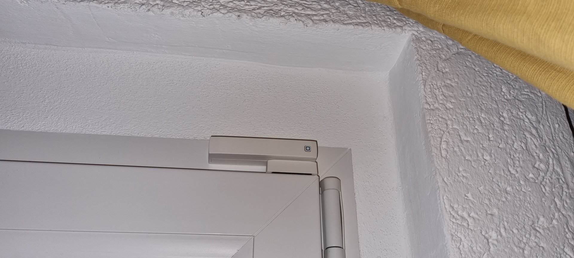

    Guten Abend!
    Wir wollen unsere Laibungen innen mit Silikatplatten für Fensterlaibungen dämmen. Die Fenster wurden folgendermaßen eingebaut:
    Einbau in Laibung -> Quellband -> PU Schaum -> Kleber und Armierungsmörtel -> Raumweiß
    Macht es nun noch Sinn, zwischen dem gestrichenen Kleber und Armierungsmörtel und der Laibungsplatte, Fensteranschlussband zu kleben oder kann ich mir das Geld sparen?

    Ich würde es mir sparen.

    Also einfach die Laibungsdämmplatten auf die bereits verputzten Stellen kleben? Wieviel Überstand sollte über den Fensterrahmen ragen?

    Sieht aus wie beigeputzt (Material unbekannt) und mit "Raumweiß" (Material unbekannt) fertig gestrichten.
    Glaskugel vermutet das auf der Raumseite (Innen) keine (Definierte) Dehnungsfuge (z.B. Acryl), und somit auch keine Luftdichte Abdichtung, vorhanden ist.
    Wäre also falsch, und jetzt soll eine Leibungsplatte da drauf, na ich weiß nicht.
    Glaskugel vermutet das Je nach Fenster Größe/Lage/Befestigung /Außenfarbe (Alles unbekannt) der Kunststofffenster (Ohne Verbeiterungsprofile) diese nicht Fachgerechte Ausführung Schäden bzw. Undichtigkeiten in der Zukunft verursachen könnte.
    Nicht falsch verstehen, Leibungsplatte ist eine sehr gute Idee! Aber die Ausführung/Detail Planung ist das Problem.

    So, dass das Fenster noch 90Grad aufgeht bzw. man noch bequem den Fenstergriff benutzten kann.
    Hast Du denn überhaupt ein Schimmelproblem in den Leibungen?

    Die Fenster wurden wie gesagt von einer Fachfirma eingebaut. Ich bin also als Laie der Firma ausgesetzt und muss mich auf die fachgerechte Ausführung der Arbeiten verlassen. Wie wäre denn die richtige Vorgehensweise? Das Beigeputzte wieder raus, Anschlussband innen und außen kleben und dann die Laibungsdammung?

    Nein, bisher nicht. Mich stört allerdings, dass die Laibungen doch recht kalt sind und dadurch gefühlt Wärme verloren geht.

    Warum denn überhaupt dämmen, wenn es kein Problem gibt, Heizkosten wirst Du damit ja kaum sparen?!
