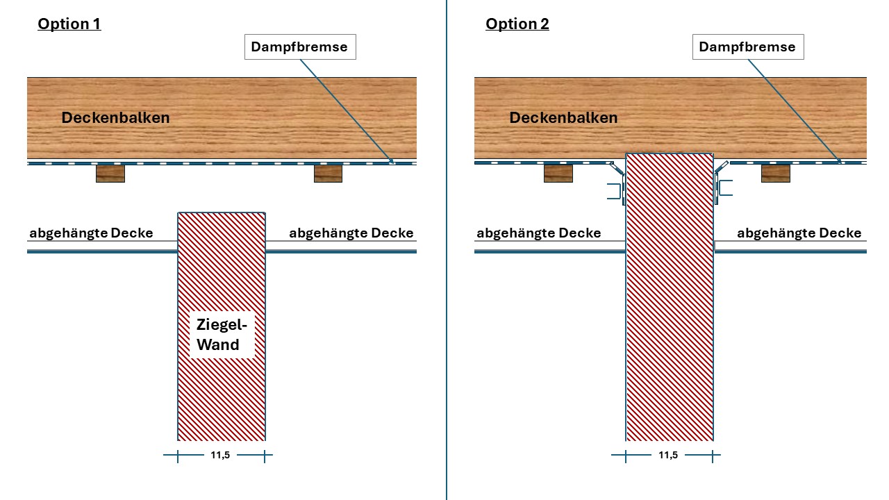

    Hallo Expertenforum,
    wir planen einen Bungalowneubau mit Nagelplattenbinder-Dachstuhl, daher sind alle Innenwände nicht tragend und es muss kein Dachgeschossbalken aufliegen.
    Frage ist nun, wie das Mauerwerk und damit verbundene Dampfbremse ausgeführt werden soll.
    Option 1: Dampfbremse geht komplett über der Mauer
    + kostengünstigste Variante, da keinerlei Anschlüsse an Innenwänden
    + kein Verkleben an Wänden --> wenig fehleranfälllig
    - Schallübertragung
    FRAGE: wie kann hier nach einbringen der Dampfbremse der Spalt Mauer-Decke bzgl. Schallschutz geschlossen werden?
    Option 2: Dampfbremse wird in jedem Raum an die Innenwande (nach Verputzen) angeschlossen
    - teuer, da Anschlüsse an Innenwänden benötigt werden
    - kein Verkleben an Wänden --> fehleranfälllig
    + Schallübertragung
    Habt ihr eine Idee/Feedback für mich wie man so etwas üblicherweise bei einem Neubau macht ?
    Danke euch schon mal.

    Ich persönlich würde Variante 2 bevorzugen, weil damit die Feuchtigkeit im jeweiligen Raum bleibt. Wenn es mal ein Problem gibt betrifft es nur den einen Raum und nicht gleich die ganze Etage.

    @ynnus stimmt, das ist eigentlich der Hauptgrund für Option 2,
    man will ja nicht, dass die feuchte Luft aus dem Bad sich verteilt

    Bei mir grundsätzlich: Bei gemauerten Innenwänden: Anschluss Variante 2, bei Trockenbau: Variante 1.
    Ganz wichtig bei Variante 2: Das Mauerwerk muss oben Luftdicht geschlossen sein! Steine mit senkrechten Löchern können sonst die Dichtigkeit beeinträchtigen.
    Bei Variante 2 die Folie nach dem Grundputz und vor dem Oberputz anbringen. Die Anpressleiste ist gleichzeitig der Putzabschluss! Oder Glattstrich vor dem Verputz und die Folie mit einputzen.

    @chris84 : super vielen Dank Dir, so mache ich es, es handelt sich um 11,5 Mauerwerk

    Was für einen Schallschutz soll den eine 0,3mm dicke Folie bringen?!
    Ich würde Variante 1 nehmen außer im Bad vielleicht.

    Ich dachte eigentlich, dass ich die 11,5 Innenwandmauern ca. 5cm in die Dämmung hoch-mauer, so dass der Schallschutz dadurch gegeben ist.
    Falls ich Variante 1 mache, dann müsste ich ja irgendetwas bzgl. Schalldämmung in der abgehängten Decke machen oder?
