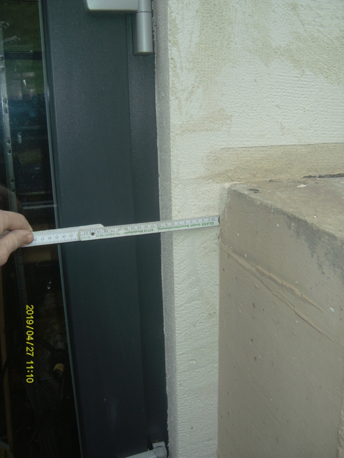

    Guten Abend Helferleins,
    ein kurzer Quickie, mache gerade die Mängelliste für unseren Fenstereinbauer.
    Darf ein Spalt vom 5 cm in der Anschlussfuge mit auf die Mängelliste?
    Was ist Maximalmaß?
    Danke und Gruß
    Helmut Saniergenervter

    Ein Maximalmaß im Sinne einer „harten Grenze“ fällt mir gerade nicht ein. Der Knackpunkt ist der, so ein Fenster muss statisch sicher verankert werden und das bekommt man halt irgendwann nicht mehr sauber hin, wenn man da einen breiten Luftspalt mit Schaum überbrückt. Da kann man dann zwar irgendwelche Klotze reinstopfen, ist aber halt alles nicht mehr ganz richtig so.
    Nebst der technischen Frage (Funktionswert) kommt es bei einem Mangel noch auf den Geltungswert (optischer Mangel) an und den kann man bei der Fuge da wohl sicher mit auf die Liste schreiben. Für die technische Schiene würde ich mal nähere Angaben zur Verankerung anfordern und bis die eintreffen den Mangel als „Nachweis zur Standsicherheit liegt nicht vor“ führen. Das ist erstmal einigermaßen unangreifbar und baut Druck auf, dann ist erstmal er am Zug.

    Nein, üblich sind 15mm.
    Hier muss man aber beim jeweiligen Hersteller nachfragen, was das Maximum ist.
    Eine generelle DIN für den Einbau im Bestand kenne ich hier nicht. Am ehesten kommt noch die DIN 18201 zum Ansatz.
    In Deinem Fall hätte zudem noch der Putz in der Leibung abgeschlagen werden können und dann Glattstrich. So hätte man den größten Glasanteil erhalten.

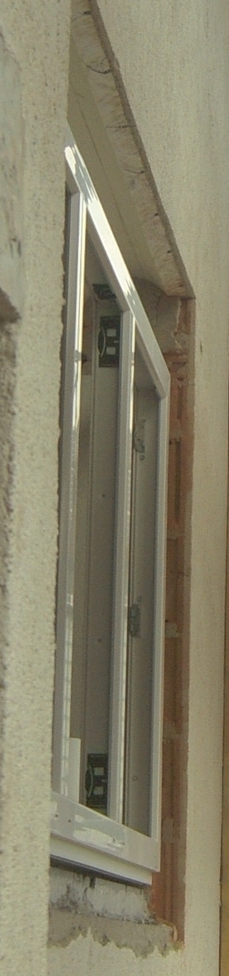

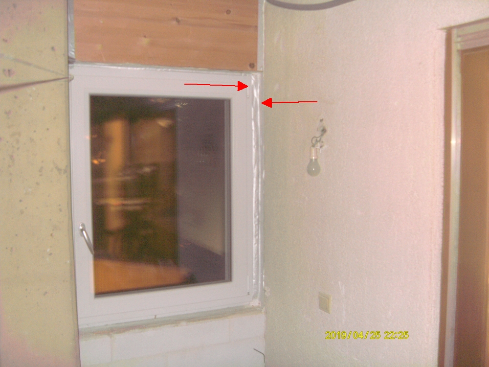

    schonmal danke und noch Informationen.
    Es handelt sich um ein Fenster auf unseren zugemauerten Balkonen. Diese dicke Anschlussfuge ist zwischen dem vertikalen Balken und dem Fenster.
    Das Fenster ist auf dieser Seite mit dem Balken verschraubt.
    Ich denke im großen und ganzen schon, vielleicht anderst ausgeführt wie ursprünglich angedacht (ich habe jetzt ausdrücklich nicht geplant geschrieben). Anschlussfuge 1.jpg
    Fals Ihr noch Fragen habt, bitte gerne.
    Gruß Helmut

    Sicher?
    Dann würde es doch weiter vorne stehen als die Fenster links daneben. Ist das so und wenn ja warum?

    Es ist so, da ist jetzt der Streit ausgebrochen und wenn ich mir die Threads von Helumt so ansehe, dann waren da halt ein paar Vollpfuscher am Werk und der Streit kommt nicht von ungefähr.
    Bei dem Fenster bekommt er den Mangel ziemlich sicher am Besten über die Standsicherheit durch. Ob der Rahmendübel praktisch hält oder nicht ist egal, es wird einfach schwierig das mit der breiten Fuge nachzuweisen (Querlasten und Knickpunkte, dafür ist der Dübel wohl nicht gemacht). Nicht nachweisbare Standsicherheit ist das Ende aller Diskussionen, mangelhafter Vollpfusch und Ende.
    Man kann da auch noch andere Fässer aufmachen, zB. Winddichtigkeit, Dampfdiffusionsdruckgefälle, etc... ist aber alles unnötig wenn man den „großen Hammer“ der Standsicherheit hat.

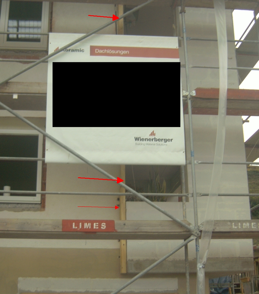

    Btw, die Situation mit dem Holzbalken dürfte Helmut entgegenkommen, denn auch dessen Befestigung muss nachgewiesen werdden könnnen und da wäre ich bei den Dübel-Randabständen, etc. echt gespannt wie die das hinbekommen wollen...

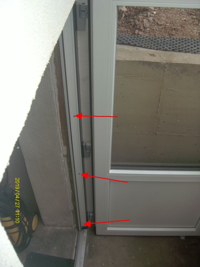

    So, vielen Dank mal zu der Fenstersache.
    Kann ich diese Erkenntnisse analog auf unsere neue Nebeneingangstür übertragen. Sie geht hinter dem Haus in den Heizraum.
    Die unteren drei Schrauben gehen durch den Blendrahmen in den Kellerhals, das oberste und die Löcher an der gegenübeliegenden Seite sind nicht belegt, ich hoffe , dass da Winkel zur Wand verbaut sind. Ich weiß zwar nicht wie breit der Blendrahmen ist, ich denke aber dass die Tür mindestens auch 5cm "in der Luft hängt, eher mehr.
    Dass die Tür nicht im alten Türausschnitt verbaut ist, sondern vor der Wand hängt habe ich gerade erst kapiert.
    Kann ich hier auch die Standsicherheit anführen um zumindest zu erfahren wie die Tür befestigt ist? Tür.jpg
    Wie immer vielen Dank fürs mitdenken
    Helmut

    Gerade die Schraube die echt wichtig wäre (Zug vom Türflügel fehlt)...
    Kuck mal hier als Einstieg wegen der Befestigungen und das kann man immer anführen wenn man Zweifel hat. Die ganzen Befestigungen „vor der Wand“ sind sowieso keine einfachen Standardfälle und müssen eigentlich rechnerisch nachgewiesen werden. Die Berechnungen kann er dir ja zeigen, oder sie fehlen halt, ist dann sein Problem...
    https://www.ift-rosenheim.de/docume...estigung/5550930e-273e-4ff5-8ead-17f6c692f13d

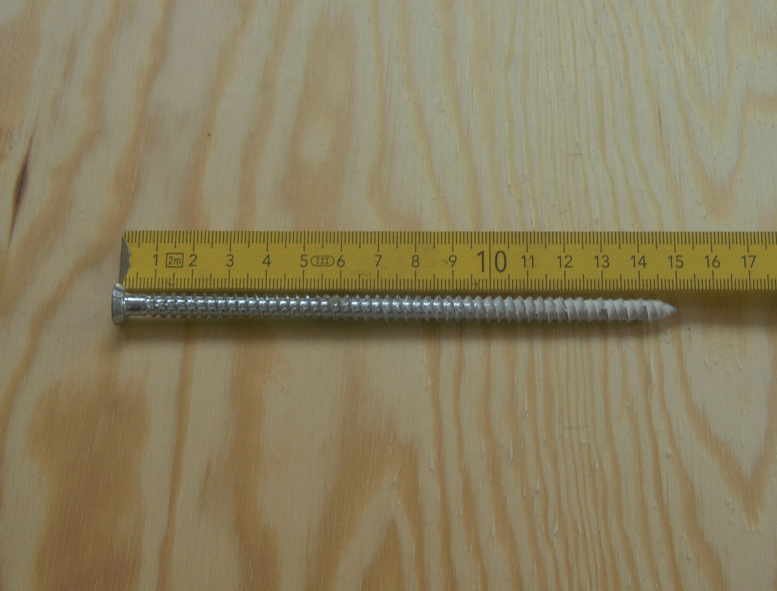

    Wenn Du das erste Geheimnis gelüftet hast und weisst wie da montiert wurde, ob die Abstände eingehalten, die Lastabtragung richtig eingebaut ist, usw..., dann müsstest irgenwann auch einmal erfahren mit welchen Schrauben die Rahmen befestigt wurden und dann kannst in der Schraubenzulassung noch allerlei nachsehen, zB. ob die „freie Schraubenlänge“, also die „breite der Schaumfuge“ passt. Hier mal so eine Zulassung als Beispiel:
    https://www.wuerth.de/web/media/dow...-21-2-2017_abZ_AMO-Combi_W-UR10XS-XXL_002.pdf

    Die beiden PDF habe ich mir reingezogen. 46 Seiten Seiten für die Zulassung einer Schraube sind schon der Hammer.
