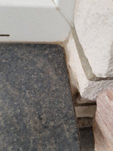

    Hallo
    Habe ein paar Silikon Schwachstellen zwischen Fensterbank und Kalksandsteinverblender. (Siehe Bild) . Meine Frage bezieht sich auf das erneuern dieser fugen. Mit Silikon? Wenn ja welches gibt ja ein Haufen.
    Oder kann man auch eine Fugenmasse nehmen wie bei Fliesen?

    Besandetes PU.

    Lässt sich das gut damit machen und wo bekomme ich ich das. Unter google finde ich nur von soud....

    Jetzt mal ganz dumm gefragt. W bedeutet "besandet"?

    Siehe oben, hab den Post nochmal bearbeitet.
    Wenn Du mal in der Stadt ein modernes Geschäftshaus mit Natursteinfassade anschaust, dann pieks mal in die Fuge. Du wirst sehen, dass die alle weich sind.

    Die Farbe von den harten fugen bekomme ich bestimmt nicht so genau hin. Ich weiß ja nicht welchen Sand ich da nehmen muß (Farbe)?
