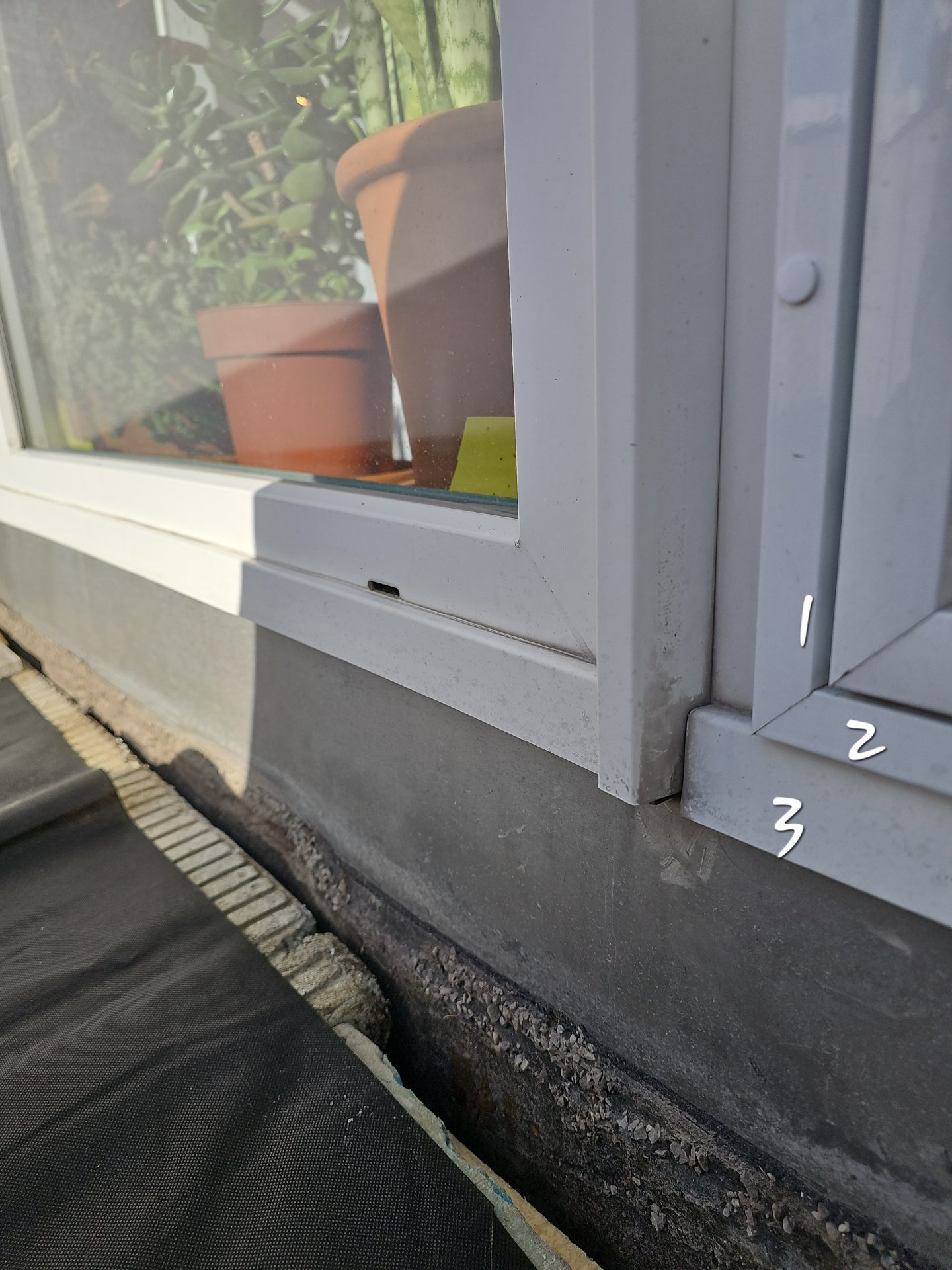

    Hallo!
    Bei ungeschützten Dachterrassen ist lt Önorm b3691 ja eine Anschlusshöhe von 10cm zw Türen & Belag vorgesehen (Österreich).
    Ab welchem Bereich wird das gerechnet? Ab da, wo die Tür in den Rahmen fällt (1)? Ab Beginn Rahmen (2) oder sogar ab Beginn Schutzblech (3)
    Ich habe ein Umkehrdach, darauf Vlies + Drainagematte & 9cm kalkfreien Splitt 2/4. 60x60 Platten mit offenen Fugen..würde aber nur auf 5-8cm Anschlusshöhe kommen (je nachdem ob von 1,2 oder 3 weggrechnet - siehe Foto)
    Birgt das bei dem Aufbau realistische Gefahren oder ist die Önorm hier ein wenig übervorsichtig? Mir ist schon klar, dass die Versicherung abspringen kann usw. Aber in welchem Szenario kann es hier echt zu einem Wasserschaden kommen? In meinem Kopf müsste die ganze Terrasse absaufen, damit da wirklich ein Wasserschaden entstehen kann?
    Ergo: Entwässerungsrinne oder nicht...
    Danke für etwaige Unterstützung!!

    Die Ö-Norm und D-Norm sind sich da ziemlich ähnlich, wobei es in Deutschland 15cm sind. WIR sind übervorsichtig !
    Nach der Flachdachrichtline in D wären es (ohne Rinne) 15cm über OK Belag bis UK deiner Nr. 3, mit einer Entwässerungsrinne wären es dann 5 cm. Denn hier endet die Abdichtung (hoffentlich).
    Diese Angaben haben ihre Berechtigung, weil sie aus Erfahrungswerten vieler tausender Dachdecker und Projekten über viele Jahrzehnte haben. Genau deshalb sollte man sich daran halten, dann funktioniert das dann auch. Wer sich nicht daran hält, kann das machen, brauch sich aber nicht wundern, wenn er auf einmal Wasserspuren seitlich an der Innenlaibung hat oder sogar eine Trocknung vom Estrich brauch. Alles schon gesehen und gehabt, weil mancher dachte, ich will es schick und keine Schwelle, was die Fachregeln sagen ist eh nur was für Handwerker, ich als Laie muss mich nicht daran halten.
