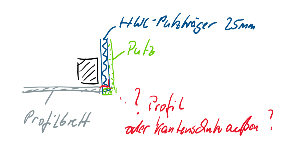

    ich habe mal eine Frage, weil ich mich schon dumm und dusselig suche und sowohl Schreiner als auch Putzer wollen mir keiner so recht was passables anbieten. Ich habe bei meiner Garage eine Ecke, in der Holzprofilbretter und Putz aneinander stoßen. Als Putzträger sind 25mm HWL-Platten verbaut.
    Gibts dafür ein schönes Eckprofil, das den Abschluss der Holzkante sauber abdeckt und gleichzeitig einen Putzanschluss bietet?
    Ich habe schon den ganzen Katalog von Protektor durchsucht, aber nichts gefunden. Mein Schreiner hat mir nur ein gekantetes (Edel)stahlblech vorgeschlagen, daß nach dem verputzen dann auf die Ecke gesetzt wird. Da bräuchte ich aber eins mit mindestens 50mm Schenkel-Länge (1cm Überdeckung, 25mm HWL, 10-12mm Putz). Das sieht dann ja eher mäßig aus, finde ich. Holz und Putz sind beide Weiß, nur der Sockelbereich wird Anthrazit.

    Eine Pfuschleiste wäre die letzte Lösung. Gerade damit wäre eine saubere Kante mittels Putzprofil wünschenswert.

    Nee, in schön gibt es da nichts.
    Ich würde auch eher Richtung Kant/Biegteil gehen, da gibt es verschiedene Ausführungen mit diversen Farben und Oberflächen, du kannst die Form ja anpassen bombiert - kanneliert, muss ja nicht einfach 90° und rum, verdeckt gehangen oder verschraubt...

    Hm, schade. Dann werde ich doch Mal zu einem Schlosser hier uns Eck gehen.
