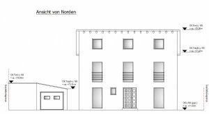

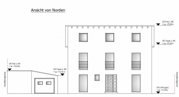

    ich bin mit meinen Ansichten fertiggeworden und wollte zu den Ansichten ein konstruktives Feedback erhalten.
    Anbei meine Zeichnungen mit der Bitte um Meinungen, Kritik und Anmerkungen
    Haus: 11 x 9 m ohne Keller mit Pultdach
    Garage 9 x 3,6 m ebenfalls mit Pultdach
    Es würde mich freuen, wenn ihr mir konstruktives Feebdack geben könnten, denn bis jetzt ist noch nichts gebaut. :-)
    Besten Dank im Voraus.

    ich bin kein freund von pultdächern. ich habe immer den eindruck, den häusern fehlt etwas oder sie müssen noch fertiggestellt werden. der eindruck wird durch eine schräg gestellte garage unterstrichen.
    das kleine fenster neben dem hauseingang passt nicht in die symmetrie des hauses. das flächenformat der haustür passt nicht zur gesamtgestaltung des hauses, das wirkt kleinkariert.

    Richtig, Norbert, PD solo wirken häufig unfertig. Ein Flachdachanbau dran und alles wird gefälliger. Oder was sonst irgendwie. So paßt's für mich auch nicht.
    Und wenn PD (könnte ja im B-Plan so festgelegt sein), dann die Fassade akzentuieren. Eine reine Lochfassade mit symmetrisch plazierten Löchern macht es noch langweiliger. Etwas mehr Spannung bitte. Bsp.: einen teil der fassade gänzlich auflösen und großzügig verglasen/andere Materialänderung. Das bringt dann schon etwas....

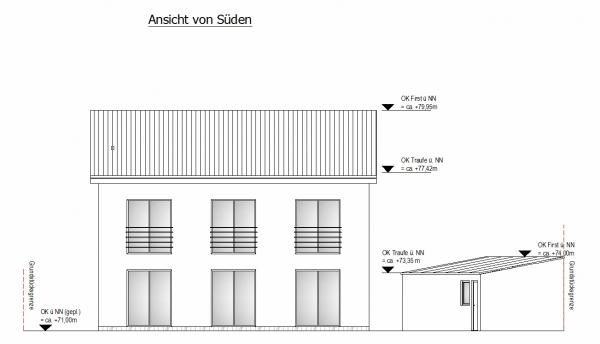

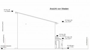

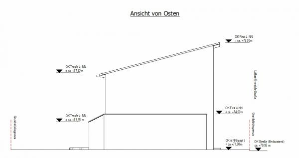

    Wieso denn so gar keine Fenster gen Ost und West?? Ist die Aussicht so schlecht?

    im West grenzt das Haus an das nächste Grundstück. Der Lichteabstand ist bei 6 meter. Die Fenster vom Nachbarn würden dann eine Flucht durch zwei Häuser bilden. Im Osten gibt es ein kleines Fenster, Leider ist dieses durchdie Garage verdeckt.

    Ich würde aber trotzdem zumindest ein Lichtband o.ä. auf die Ost/Westseiten machen. Eine komplette Hausseite ohne Fenster und eine zweite mit einem kleinen Fenster, das von der Garage beschattet wird, kommt mir vor, als würde man ein Reihenmittelhaus bauen... Sieht auch irgendwie komisch aus.

    Ich würde an der Ostseite ein schmales Fesnter im OG vorsehen. Das kleine Fenster wird beibehalten, da in diesem Bereich Abstellkammer ist und da brauche ich kein bodentiefes Fenster. Auf der Westseite würde keine Fenster planen. Wie bereits erwähnt steht ein weiteres Haus so nah dran, dass ich dem Nachbarn die Hand schütteln kann. Ich kann mir Vorstellen, dass in diesem Bereich sowieso die Büsche gepflantzt werden. Des Weiteren muss ich mit Farben akzente setzen.
