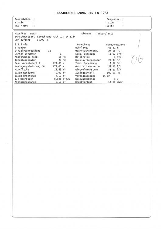

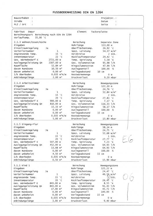

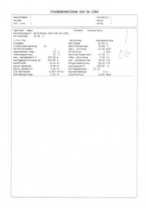

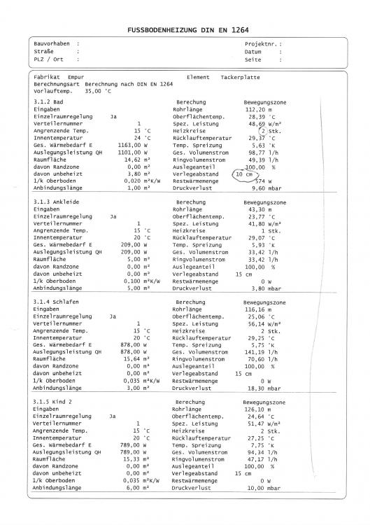

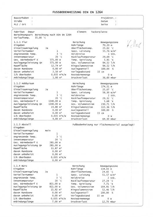

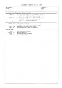

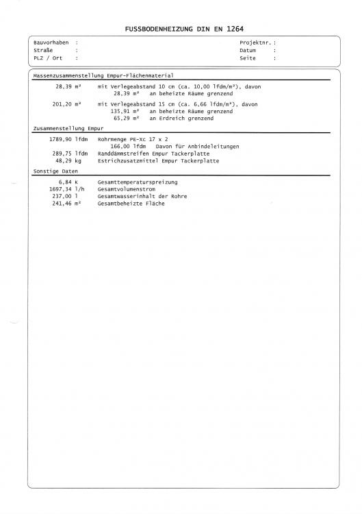

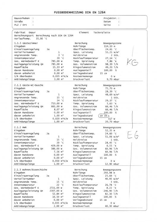

    Die erste Heizlastberechnung war falsch, die lag irgendwo bei 8. Da auch mir als Laie klar war, dass das bei einem KfW 55-Haus niemals stimmen kann, habe ich auf einer zweiten Berechnung bestanden, die dann den geringeren Wert ergab. Ich glaube bei der ersten wurde die KWL nicht berücksichtigt. So kam es vemrutlich zu dem Vorschlag mit der 10kW-Pumpe, der dann nach der neuen Berechnung übernommen wurde. Ich denke es hätte auch locker die 5.8kW-Pumpe (WPF05) gereicht, dann wärs aber mit Warmwasser vielleicht etwas zäh geworden bei nem 400l-Speicher.
    Siehe Anhang, ich hoffe das ist das, was gebraucht wird. Anmerkung dazu:
    - Schlafzimmer haben wir derzeit auf 19°
    - Einige Räume auf 21°, weil meiner Frau die 20° etwas zu kühl waren
    - Bei den Bädern haben wir auf 10cm Verlegeabstand bestanden (würde ich heute wohl überall so machen)
    - Die Flure haben - anders als angegeben - keine ERR, die sind immer offen
    - Der Abstellraum im Keller wurde kurzfristig zur Hälfte mit einem Heizkreis bedacht
    - Der Hobbyraum hat zwar 2 Kreise, die aber am Etagenverteiler per Y-Verteiler an einem Abgang hängen
    Die Heizlastberechnung finde ich grade nicht, reiche ich nach.
    EPSON012.jpg EPSON013.jpg EPSON014.jpg EPSON015.jpg EPSON016.jpg EPSON017.jpg
  19. #39 driver55, 30.03.2017
    driver55
    driver55
    22.02.2008
    6.952
    1.855
    Pforzheim
    Sieht doch gut aus (soweit ich das als WP-Benutzer) beurteilen kann.
    Keine Heizkreise > 100 m. 27 insgesamt.
    Gesamtvolumenstrom 1697 l/h --> 28,3 l/min.
    Und weshalb läuft sie mit ~10 l/min :shades

    Wie genau ist das denn zu interpretieren? Heißt das z. B. dass ich im Büro (1.1.4), um eine Raumtemp von 20° zu erhalten, am Tacco einen Durchfluss von etwa 1,75 einstellen muss? (104,91 / 60)? Und das für jeden Raum prüfen, so dass ich auf die 28,3 komme? Die Taccos sind leider recht ungenau, analoge Röhrchen... und als Vorlauftemperatur wird da 35° angenommen. Die Vorlauftemperatur schwankt aber doch je nach Einstellung der Heizkurve, welche Außentemperatur wird da zugrunde gelegt für die 35?
