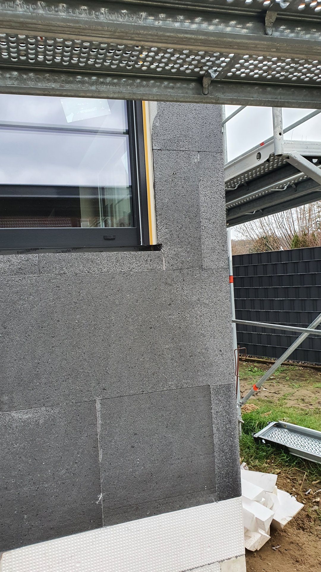

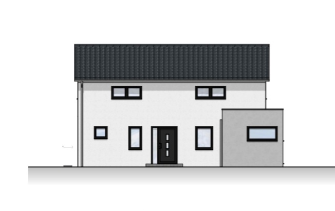

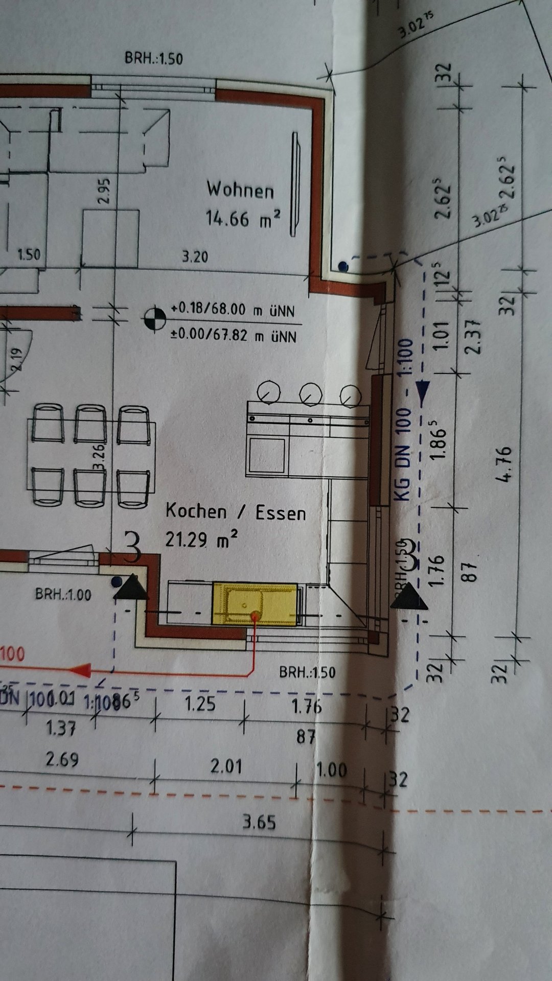

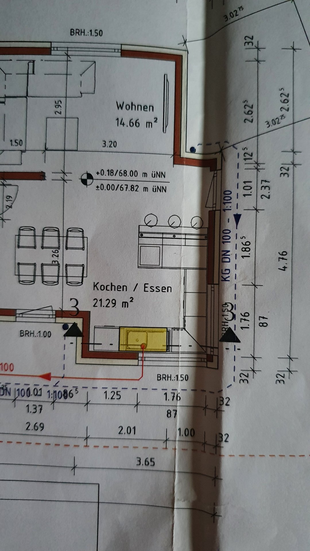

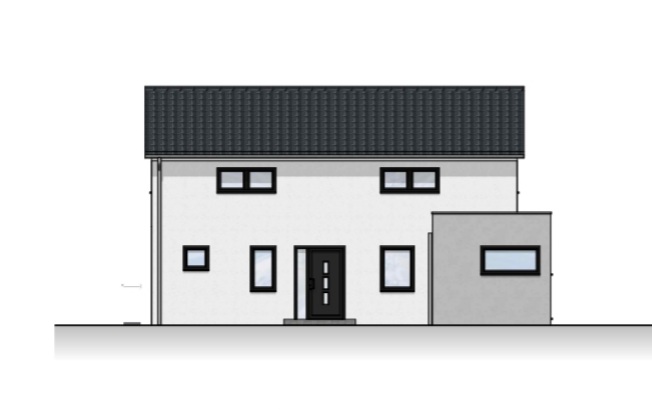

    Hallo ihr Lieben Bauwütigen,

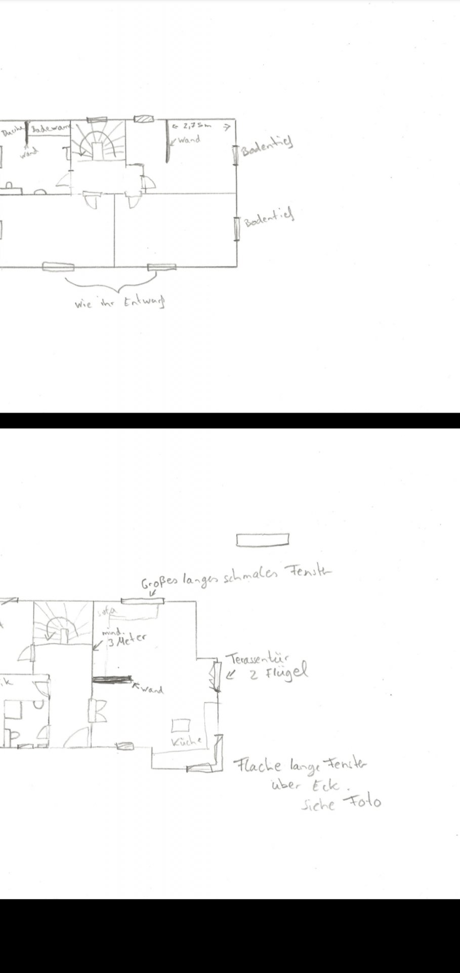

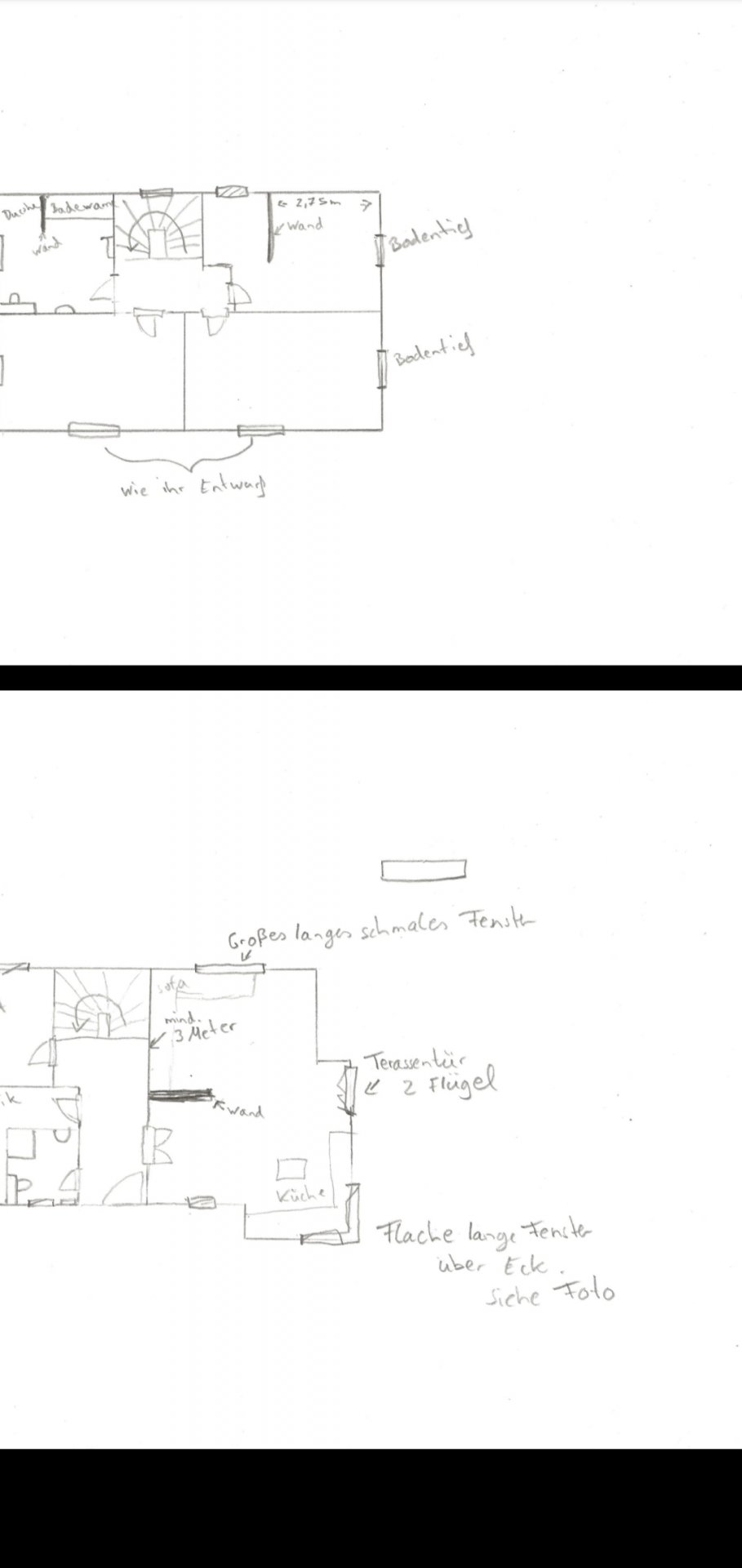

    Wir haben vor einem Jahr mit unserem Architekten unser Haus geplant. Es wurde ein Eckfenster gewünscht. Wir haben es ihm auch als Email gesendet. Als Zeichnung und mit Bespielfotos.
    Im Zoom Meeting planten wir gemeinsam das Haus. Er sagte es wird so über Eck ausgeführt.
    Sein Programm könnte es nur nicht so darstellen.
    Also haben wir alles genehmigt und den Bauantrag abgegeben.
    Jetzt haben wir das Dilemma.
    Es sind 2 Fenster und kein Eckfenster.
    Es Ist uns jetzt erst aufgefallen, weil wir dachten das die Außenseite noch verkleidet wird, aber es wir alles verputzt und das wollten wir nicht.
    Wir wollten das Modern wie es jetzt überall zu sehen ist.
    Gibt es da noch eine Möglichkeit oder wüssen wir jetzt damit leben?

    Nach den Plänen sieht es aber so gebaut aus, wie geplant.

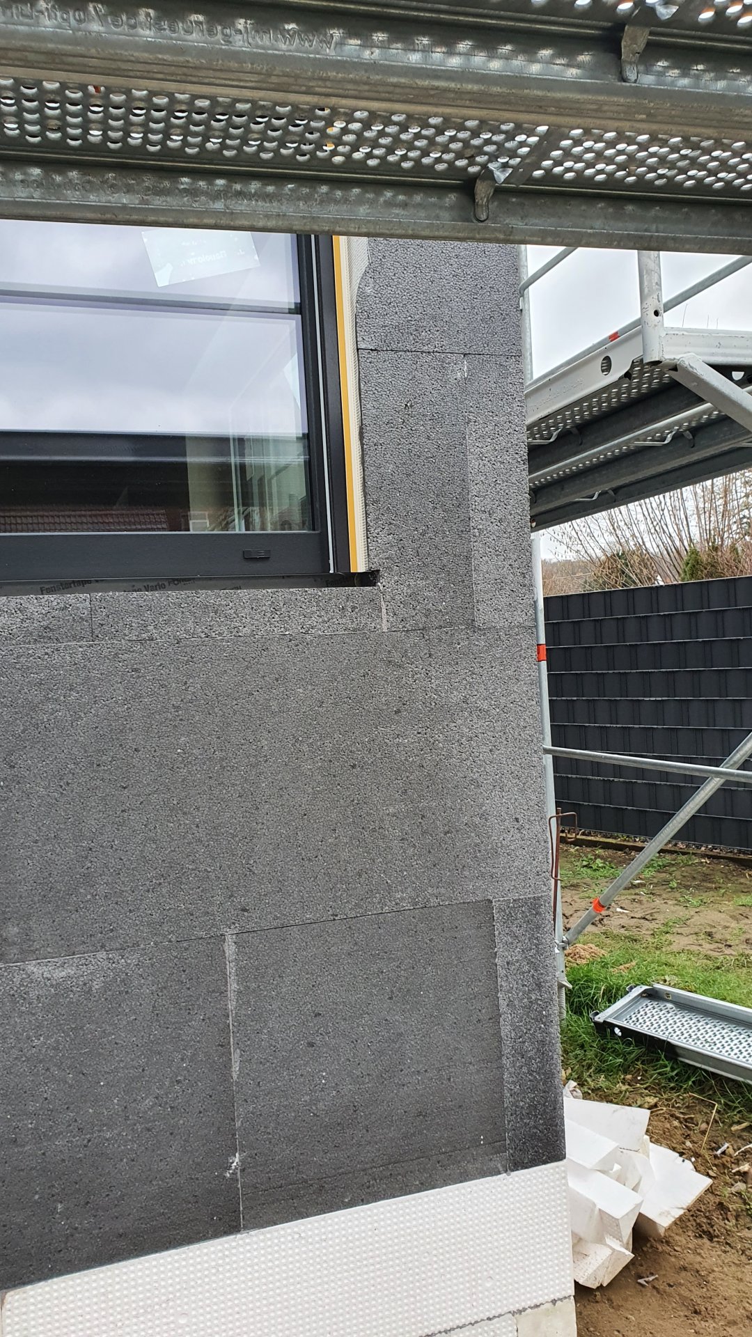

    Ich verstehe es nicht richtig. Eine „Verkleidung“ statt Putz kann man da sicher anbringen, aber da sollte man dann mit der Änderung ganz schnell reagieren, bevor fertig verputzt ist halt. Die Stütze da ganz weg zu bekommen geht eher nicht, die sieht irgendwieteagend aus, die muss wohl eher bleiben.

    Da kommt mir mal die Frage auf, wieso es erst jetzt auffällt? Immerhin wurde dort ein Träger gemauert, also wird dieser ja nicht erst seit gestern dort stehen, sondern eher seit einige Monaten. Sowas fällt doch beim Rohbau schon auf, wenn dort auf einmal keine Öffnung ist, sondern ne gemauerte Stütze oder versteh ich hier etwas nicht?
    Machbar ist immer alles, aber ohne viel Geld und viel Mühen wird das ncihts mehr. Ich denke, das hier die Ecke auch eine tragende Funktion erfüllt und man die Stütze nicht einfach am leben abreißen kann, daher würde ich hier sagen, es ist zu spät.

    Statt Putz ein schwarzes Blech rettet ja schon was.

    Eine Kostengünstige Möglichkeit wäre es den Zwischenraum in derselben Farbe wie die Fenster (7016?) zu streichen.
    Vielleicht nicht ganz zufriedenstellend, aber schnell umsetzbar.

    Mit der Straßenansicht gewinnt das Haus in meinen Augen ohnehin keinen Schönheitspreis.
    Aber ich bin nur Bauingenieur und kein Bauwerksdesigner, also bitte ich meiner Meinung nicht so viel Gewicht beizumessen.

    Dieser Vorbau, ohne einen Blick auf den Hauseingang, gewinnt sicher keinen Schönheitspreis.
    Ich sehe keinen Sinn in den verschiedenen Vor- und Rücksprüngen, die letztlich nur die Baukosten verteuern.
    Ein einziges Fallrohr ist nur bei sehr schmalen Häusern vertretbar.
    Der Architekt war nicht mutig genug, so etwas mit überzeugenden Argumenten abzulehnen.
