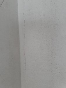

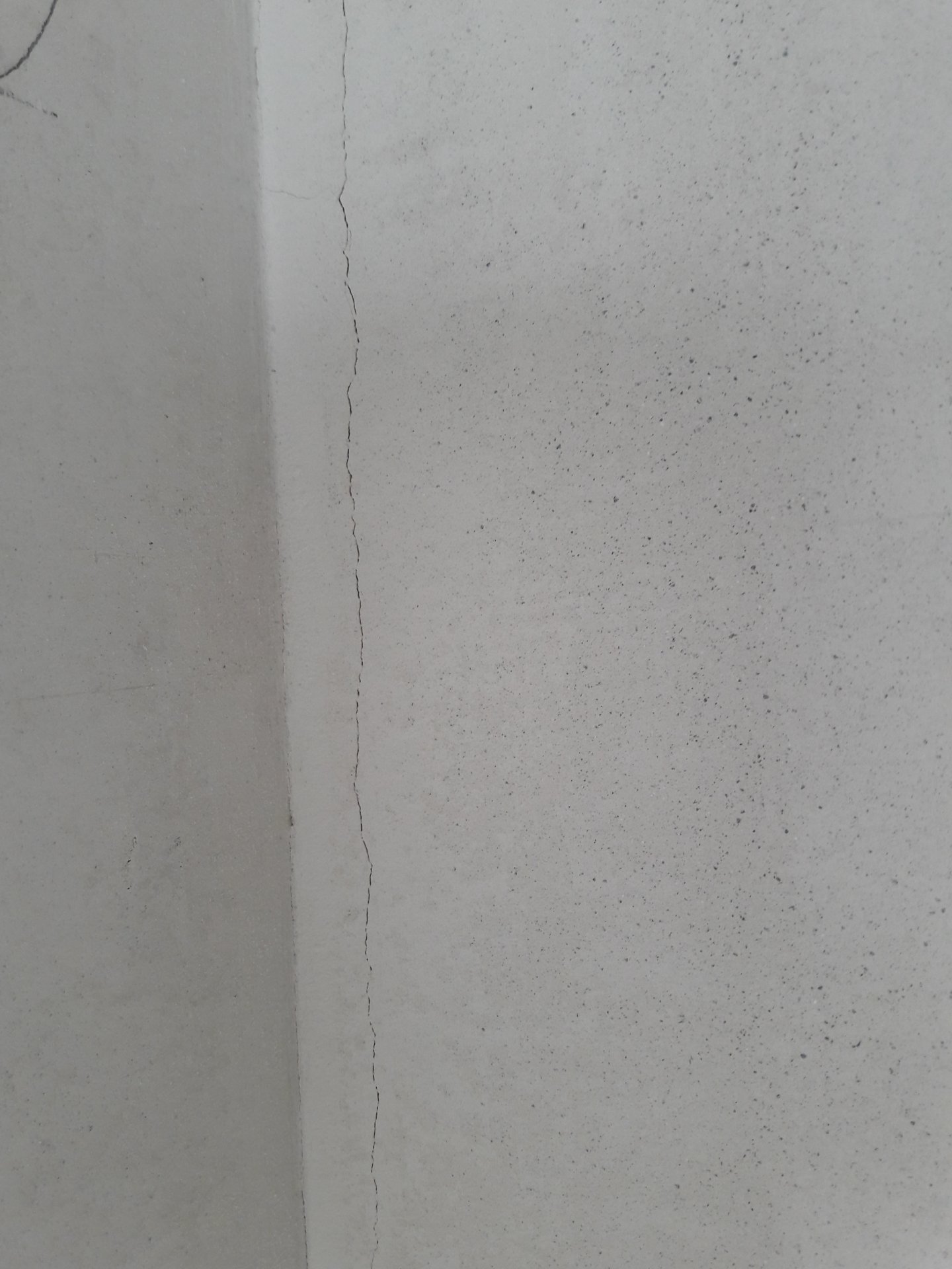

    Warum reißt eigentlich ein Gipsputz im Neubau jetzt schon. Kannst du genauer erklären was du da vorgefunden hast ?
  9. #9 ostone86, 08.10.2018
    ostone86
    ostone86
    08.10.2018
    Das habe ich mich auch gefragt. Hier die Antwort vom Bauleiter "
    Risse in der Filigrandecke o. an den Wänden treten häufig auf, dies können Spannung- o. Schwindrisse sein.
    Ich werde sie mir die Woche anschauen, ich gehe aber davon aus das die Rissbreite unter 0,2 mm liegt und somit ist es kein Mangel."
    Beigefügt ein Foto der Wand.
    Die letzten 20 Tage lief das Estrich-Trockenprogramm der Wärmepumpe für die Fußbodenheizung durch. Temperatur bis etwas über 50 °C. Keine Ahnung, ob dem Putz dadurch zu schnell Flüssigkeit entzogen wurde. Aber gefüllt war es während der Trocknungszeit immer recht feucht im Haus. Brille ist in Null-Komma-Nix beschlagen.
