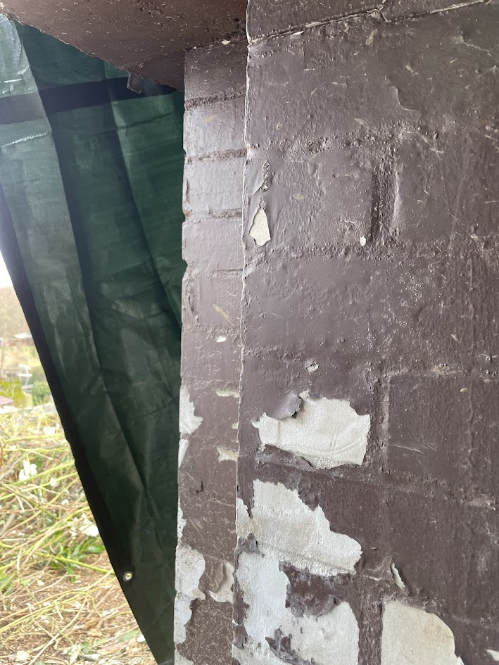

    ich möchte die Fassade meines Hauses neu streichen.. insbesondere im Sockelbereich platzt die alte Farbe schon jetzt großflächig ab (siehe Foto). Ich bin kein Experte, was das Thema Malern und Fassaden angeht, deshalb hoffe ich hier auf ein bisschen Unterstützung und Tipps, wie ich das Ganze am besten angehe.
    Geplant ist:
    • Sockel in RAL 7039 (Quarzgrau)
    • Rest der Wand in Weiß (möglichst ein deckendes, wetterfestes Weiß)
    Meine Fragen:
    • Wie gehe ich mit den abplatzenden Farbresten am besten um? Komplett abkratzen?
    • Muss ich den Untergrund vorher grundieren? Wenn ja, womit?
    • Gibt es etwas, worauf man besonders achten sollte (z. B. bei Wetter, Trocknung, Schutzanstrich etc.)?
    Ich bin für jeden Tipp dankbar :)

    im Sockelbereich ist Abplatzung fast immer ein Zeichen dafür, dass Feuchtigkeit aus dem Boden oder aus Spritzwasser unter den Anstrich gelangt ist. Das lässt sich aber gut sanieren, wenn du systematisch vorgehst:
    Lose Farbe entfernen:
    Alles, was hohl klingt oder sich leicht abkratzt, vollständig abnehmen. Am besten mit Spachtel und Drahtbürste, bei größeren Flächen ggf. mit Hochdruckreiniger (niedriger Druck!).
    Untergrund prüfen:
    Wenn der Putz noch fest ist, reicht eine Tiefgrund-Behandlung (mineralisch oder Acryl, je nach System). Bei stark sandigem Untergrund evtl. partiell ausbessern.
    Sockel neu streichen:
    Verwende eine diffusionsoffene, wasserabweisende Sockelfarbe oder eine hochwertige Silikonharz-Fassadenfarbe. Die ist ideal für Spritzwasserzonen und UV-beständig.
    Oberwände:
    Für das Weiß darüber: matte, wetterbeständige Reinacrylat- oder Silikonharzfarbe, je nach Untergrund.
    Tipp: Streiche bei trockener Witterung (10–25 °C, kein direkter Sonnenschein) und halte zwischen den Anstrichen mindestens 12 h Trocknungszeit ein.
    So hält dein Sockelanstrich lange, und du bekommst saubere Übergänge zwischen Grau und Weiß.
