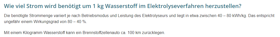

    Aber auch nur wenn man in Kauf nimmt, dass 1kWh Wasserstoff 3-4 kWh Strom kostet und eine Wärmepumpe aus einer Kilowattstunde Strom 3-4 kWh Wärme macht.
    Wärme aus der Wunderwaffe Wasserstoff ist also 9-12 mal so teuer wie mittels Warmepumpe und Strom.

    Wobei er inhaltlich völlig richtig liegt. Wo soll der ganze Strom für die Elektrolyse herkommen?
