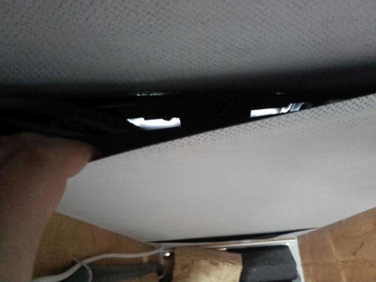

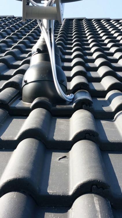

    Wir haben beim GU eine Satschüssel geordert, dessen Halterung optisch nicht gut auf die Dachziegeln liegt siehe Bild1.

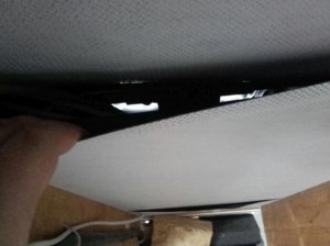

    Des weiteren haben wir im Dachgeschoss diese Stelle kontrolliert und man sieht auf den Bild deutlicher Lichteinfall.
    Ich als Laie denke immer an das schlimmste Feuchtigkeit von Außen die nach Innen dringt und die Isolierung nass wird bzw. Wärme die vielleicht von innen nach Außen entweicht.
    Haben die Bilder an den GU weitergeleitet der BL zu dem Dachbetrieb folgende Aussage haben wir erhalten:
    Guten Morgen Herr Bauleiter,
    Die Regensicherheit ist dadurch nicht Gefährdet, die Unterspanbahn sollte aber im Bereich der Durchdringung abgeklebt, werden.
    Der Dachdecker
    Ist das Ergebnis jetzt vielversprechend oder so Akzeptabel.
    Oder kann ich mit eurem Fachwissen rechtzeitig gegenlenken.
    Mfg Gittner

    Wer hat sie montiert ? Der Dachdecker ? Der Elektriker ?

    Hallo die Halterung hat der Dachdecker montiert die Schüssel der Elektriker.
    Aber ist die mögliche durchdringung von Regeln oder Schnee ins Dach eindringt?Bzw. Wärme entweicht oder Zug entsteht

    Glauben Sie ernsthaft das die Unterspannbahn Wärme zurückhält? Wohl kaum, das ist ein ungedämmter Dachboden
