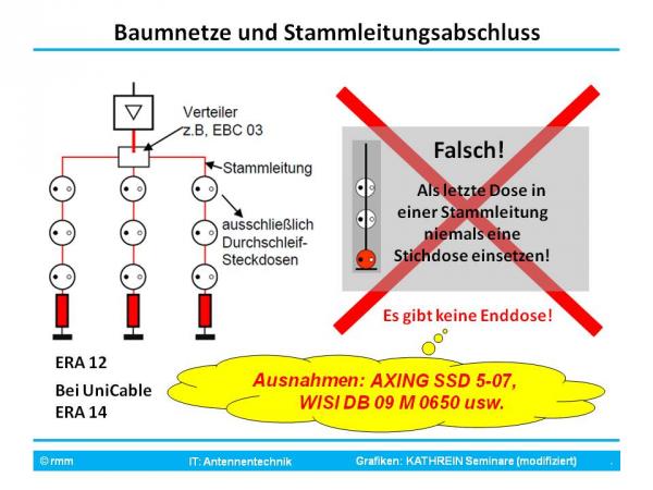

    Kurzer Zwischenstand!
    Von der Antennendose im Wohnzimmer geht doch tatsächlich ein Leerrohr zum Dachboben hoch, darin werde ich nun das Antennenkabel verlegen und am anderen Ende des Dachboden wie in das darunter liegende Zimmer verlegen. Die montierte Antennendose hat keinen Abschlußwiderstand, obwohl sie die letzte Dose im Strang ist.

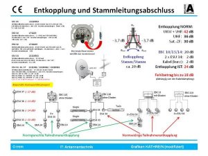

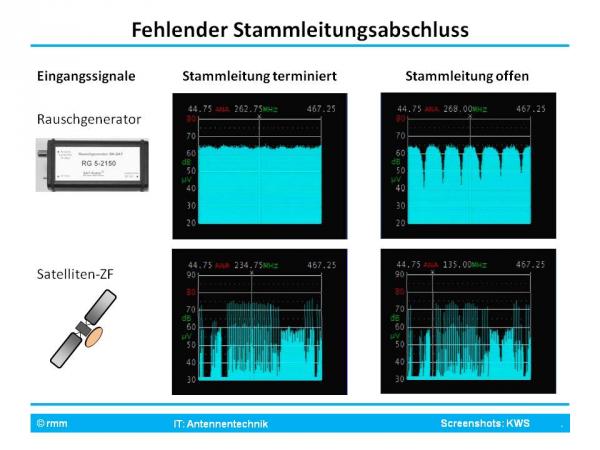

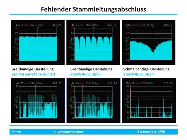

    Das ist ein Alarmzeichen für zu knappen Pegel, da hat mal wieder ein antennentechnisch Ahnungsloser zugeschlagen und das vermeintliche Patentrezept mit einer "pegelfreundlichen" Stichdose gewählt.
    Wenn man früher eine Stichdose woanders als nach dem Stichausgang eines Abzweigers gesetzt hätte, wäre man in einer Fernsehtechniker-Gesellenprüfung mit Pauken und Trompeten durchgefallen. Heute publiziert selbst KATHREIN für UniCable-Anlagen Schaltungsvorschläge mit Stichdosen nach Verteilern und missachtet damit die vorgeschriebene Teilnehmerentkopplung von 42 dB für UKW und VHF, 36 dB für UHF und 30 dB für die Sat.-ZF. Dieser Hersteller achtet immerhin noch bei BK-Anlagen darauf, dass keine fälschlich als Enddosen" titulierten Stichdosen an Stammleitungsenden eingesetzt werden. Bei anderen Herstellern und diversen Shops scheint diese Kompetenz und das Know-How um Stehwellen verloren gegangen zu sein. Für nicht wenige messgerätelose Gelegenheitsantennenbauer ohne Dibkom-Zertifikat dürften Stehwellen ohnehin ein Fremdwort sein.
    Normgerechte Entkopplung kostet Pegel, innerhalb einer Wohnung ist ein T-Stück tolerierbar. Wird aber eine Stammleitung mit mehreren Steckdosen nicht impedanzgerecht terminiert, führt dies unweigerlich zu partiellen Pegeleinbrüchen an allen vorgeschalteten Dosen. Mit einer Stichdose am Stammende fehlt die Terminierung und dann können einzelne Träger durch gegenphasige Stehwellen teilweise abgesenkt oder gar völlig ausgelöscht werden.
    Siehe Anhang.
