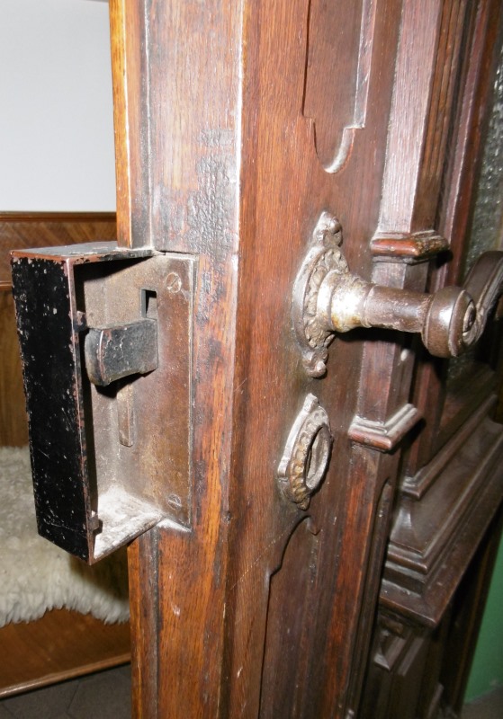

    Unsere ca 100 Jahre alte Eichenhaustür mit Kastenschloß soll modernisiert werden. Abgedichtet hat sie der Tischler bereits ganz gut, jedoch die Frage nach der Einbruchsicherheit und "Schloß ersetzen oder nicht" konnten wir noch nicht abschließend klären. Gibt es Hersteller oder Patentlösungen für denkmalgschützte Haustüren, damit man die alten Schlösser erhalten kann, aber dennoch die heutige Sicherheit hat?
    Unsere derzeitige Lösung ist, zusätzlich einen Schließzylinder einbauen mit evtl 3fachverriegelung. Somit wäre das Kastenschloß quasi nur Zierde, naja, ist auch nicht schlecht. Den Riesenschlüssel steckt sowieso niemand in die Tasche, wenn man mal außer Haus muß.

    Bei Kastenschloß wird ohnehin ein neues PZ-Schloß benötigt und üblicherweise eine Mehrfachverriegelung eingefräst.
    Außer bei hoher Gefährdung genügt i.d.R ein stabiles Haustür-PZ- Schloß- am besten mit automatischer Verriegelung,
    Sicherheitszylinder und Rosettenabdeckung als Kernziehschutz.
    Eine Videoanlage, Klingel mit Kamera und Speicher kann sinnvoll sein.
    Allerdings werden die wenigsten Einbrüche durch die Haustür begangen- hintere Fenster, Terrassen- und Nebeneingangstüren sind viel gefährdeter.

    Aber wie integriert man den PZ in das Kastenschloß?
    Oder wird es zusätzlich angebracht (drüber, drunter...)?

    Neu installieren,
    da das alte Kastenschloß ja gar keine Aufnahme für den PZ hat
    Hast du ein Foto vom Schloß mit Falz- bei geöffneter Tür?

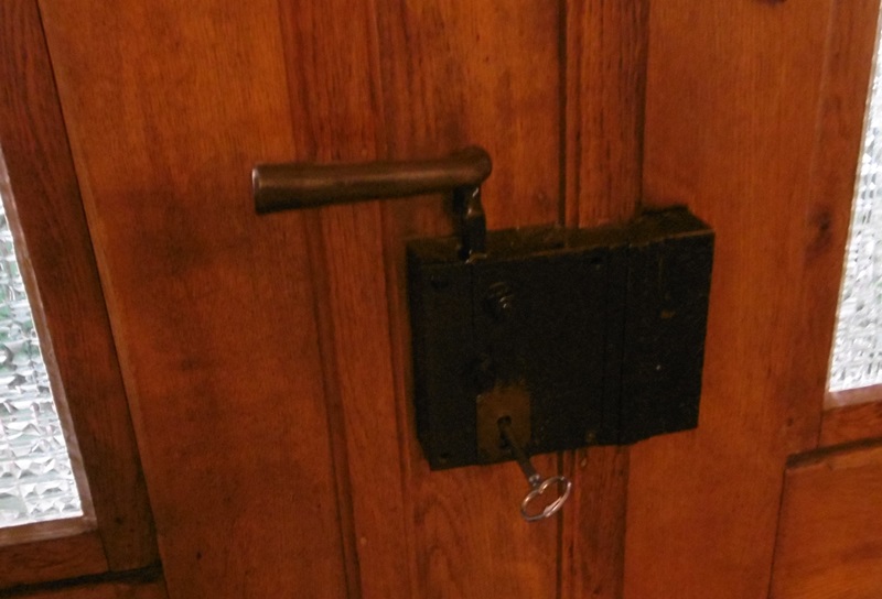

    Genau das ist das Problem. Dem Tischler fiel nur ein, ein PZ drüber oder drunter neu anzulegen, sodass man die alte Klinke nutzt, aber zum Verschließen das neue Schloß.
    Meine Idee war halt, ob es ein System gibt, eine Patent, ein Kastenschloß mit PZ auszurüsten, P1010645.JPG P1010647.JPG da das Problem der Kastenschlösser ja sehr häufig sein muß.

    Ups, ich hoffe, das hat geklappt mit den Bildern...

    Dafür gibts kein "System" weil Dein Kastenschloss nicht normiert ist.
    Wenn Du optisch unauffällig nachrüsten willst, dann such Dir einen Schlosser, der Dir das Kastenschloss profilzylinertauglich umbaut. Das ist möglich, aber eine Mehrfachverriegelung der Tür hast Du dann immer noch nicht.

    Haustürschloß einbauen zusätzl. z. Kastenschloß
    Dein Tischler kann aber oberhalb vom Kastenschloß ein neues Schloß und ggf eine eingefräste Mehrfachverriegelung montieren,
    dass außen nur die mögl. flächenbündig eingesetzten Sicherheitsrosetten sichtbar sind.
    Drückerhöhe im Normalfall 105 cm vom Boden.
    Die könnten bei Bedarf noch komplett mit einem drehbaren, rundem Messingschild abgedeckt werden.
    Geht alles bei gutem Willen und entsprechender Sorgfalt.

    Ja, so werden wir es dann wohl machen.
    Danke fürs Drübernachdenken!
