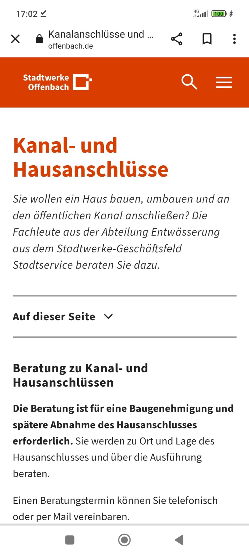

    wir planen den Neubau eines Einfamilienhauses in zweiter Reihe in Hessen (Kreis Offenbach).
    Wir sollen für das Hausbauunternehmen ein sogenanntes Entwässerungsgesuch bei der Baubehörde beantragen und die Anträge für Abwasseranschlüsse zur Bemusterung mitbringen.
    Leider wissen wir nicht genau, was für die Beantragung erforderlich ist. Das Bauamt hat uns diesbezüglich leider keine verwertbare Auskunft gegeben.
    Kann uns diesbezüglich für den Kreis Offenbach jemand Tipps zum Ablauf geben?
    Vielen Dank und viele Grüße
    Tanja

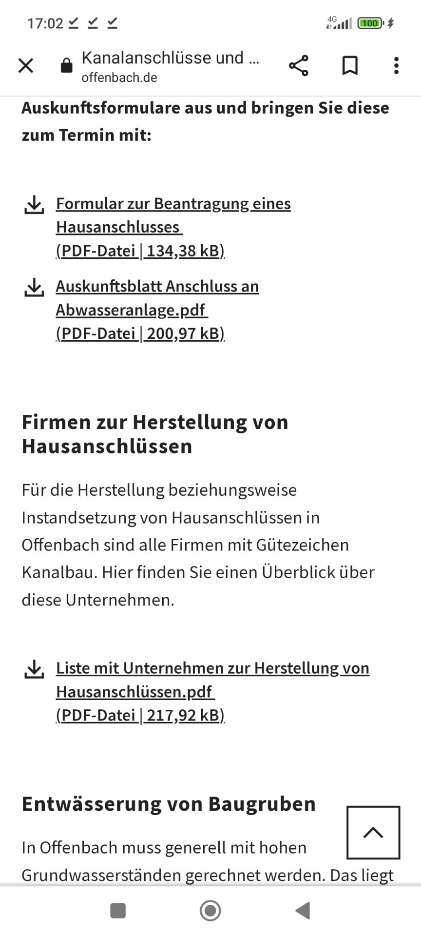

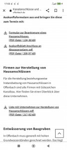

    Da sind die Formulare , weiter unten noch falls Baugrubenhaltung notwendig ist - einige der Angaben gibt der Errichter dazu - eine Sanitärfirma kann zur Not auch den Antrag ausfüllen oder Arch - Ing Büro , das kannst du nicht selber insofern du nicht mind. einen Meister im SAN Bereich hast. Der Bauleiter kann dies in der Regel auch nicht ...es scheint ein merkwürdiger Vertrag zu sein den ihr da habt ...und auch aus Bayern bekommen in Hessen keine Baugenehmigung wenn dies nicht vorliegt, zudem wenn ich es richtig lese müsst ihr einen Beratungstermin vornehmen , eventuell erstellt auch die Firma die gelistet ist für Kanalbau öffentlich euren Antrag ...die sind aber meist relativ teuer....vllt macht es der @Fred Astair oder @seaway

    Nochmal deutlich: Da gehts nicht darum ein Formular mit nen paar Kreuzchen auszufüllen, sondern da wird eine Art Grundriss von Haus, Vorgarten und Straße erstellt, wo alle Abwasser- und Regenwasserleitungen, sowie Toiletten, Duschen, etc. eingezeichnet werden. Inklusive Gefälle, Verlauf, Rückstauebene, und noch nen paar Begriffe, die du gar nicht kennst.
    Wenn du das noch nie gemacht hast, brauchste da net beim Bauamt anfragen, sondern musst dir einen Fachmann suchen, der das für dich macht.

    Wer stellt den Bauantrag! Der muss auch den 'Rest' liefern , also in der Regel ob er da noch jemand dazunimmt.....schaut mal in euren Vertag eventuell etwas ergänzen...und in den Unterlagen zum Download stehen auch alle weiteren die gefordert sind
