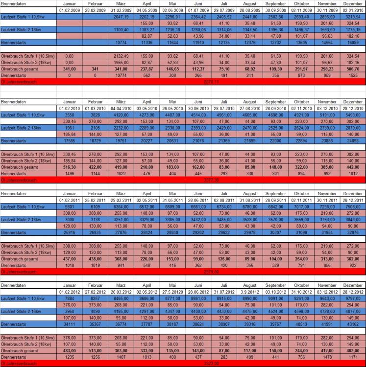

    2008 haben wir eine neue Heizung bekommen und seit Anfang 2009 schreibe ich mir auch immer die monatlichen Daten auf.
    Der Ölverbrauch ist ansich garnicht soo schlecht (die alte Anlage hatte 27kw und da lag der Verbrauch bei ca. 4500L im Jahr). Was mich stört sind die massiven Brennerstarts.
    Mai bis September sind es 3 bis 6 Starts pro Tag (je nach Jahr und wann die Heizung dann nur noch Warmwasser macht) das finde ich noch iO. Vor allem Oktober bis März/April komme ich aber auf bis zu 33 Starts am Tag - das finde ich extrem viel (hier könnte ja nach meinem Laienverständnis der Brenner auf der kleinen Stufe durchlaufenund müsste nicht alle paar Minuten neu starten).
    Kann es sein, dass die Heizung hier entweder schlecht eingestellt wurde oder sogar überdimensioniert ist?
    Verbaut ist eine GB135 mit 10 und 18kw, OG ca. 83m² normale Heizkörper, EG ca. 90m² FBH und normale Heizkörper. OG wird nach Außentemperatur geregelt im EG ist ein Funkmodul mit Temperaturfühler verbaut.
    Die "Brennerdaten" habe ich mal als Tabelle angehängt.

    Hast Du Absenkzeiten programmiert?
    33 Starts während einer Heizdauer von 24h wären doch gar nicht so problematisch. Bei sagen wir mal 8h Absenkzeiten und somit 16h Heizdauer pro Tag, wären das 2 Starts pro Stunde, oder Takte von 30 Minuten. Da wäre es noch interessant zu wissen, wie lange die Brenndauer war und wie lange die Pausenzeiten.
    Also rein vom Taktverhalten hätte ich bei 2-3 Takten pro Stunde noch kein Problem.
    Man könnte mal schauen welche Kriterien gelten müssen damit die 2. Stufe aktiviert wird. Vielleicht kann man da noch ein bischen spielen und somit die Anzahl der Takte mit der 2. Stufe reduzieren.

    Guten Morgen!
    Die Heizung läuft von ca. 4:00Uhr bis 22:30Uhr (so grob zumindest). Außer wir haben wie Februar 2012 -20°C dann läuft sie 24h.
    Leider kann man an der Heizung alles mögliche auslesen aber Brenndauer pro Start leider nicht. Ich glaube die Heizung startet immer in Stufe 2 und schält dann nach kurzer zeit auf Stufe 1 zurück - müsste man aber mal beim Hersteller fragen. Meine Überlegung ging in die Richtung ob es nicht effektiver wäre möglichst wenige Starts zu haben (beim Auto verbrauche ich ja auch beim Anlassen bzw. den ersten paar km den meisten Sprit).

    Je weniger Starts um so besser, das ist klar. Es gibt aber irgendwo einen Punkt an dem sich weiteres Optimieren nicht mehr lohnt. Du liegst teilweise bei weniger als 2 Starts pro Stunde. Das ist für einen Öler sehr gut.
    Die Taktproblematik stammt noch aus den Zeiten wo Öler im Minutentakt ein- und ausgeschaltet wurden.
    Wichtig ist, dass der Startphase eine entsprechend lange Brennphase folgt. Während der Starphase ist der Wirkungsgrad deutlich schlechter als im Normalbetrieb. Macht die Startphase aber nur einen Bruchteil der gesamten Brenndauer aus, dann wird der Einfluss auf des Gesamtwirkungsgrad deutlich geringer.

    So ein Update ->
    Zum Sommer und Öl -> Beispiel "Sommer" 2012 -> komplettes Haus war auf Malle bei 33°C und kommt im Juli/August zurück. Landet bei 13°C in Stuttgart bzw. hat die Folgetage unter 10°C. Noch Fragen ;) Dazu sind wir im Haus 4 Erwachsene und da wird also min. 4 mal am Tag geduscht.
    Was ich feststellen konnte -> die Heizung macht alle paar Minuten Warmwasser. Wir haben am Speicher einmal ein gutes altes analoges Thermometer welches recht konstant bei 55°C ist. Grob in der Mitte den Tempfühler der Heizung und dort sind es "nur" 51°C.
    Laut einem Tempmessgerät von mir ist in der Hülse für den Fühler (das Rohr welches in den Speicher geht) ca. 54°C und die Anzeige an der Heizung sagt 51°C. Hier scheint der Tempfühler nicht sauber anzuliegen. Der zweite Punkt -> Zirkulation. Wir haben extra eine sensorgesteuerte Umwälzpumpe (naja die Steuerung hat zwei Sensoren). Hier merke ich, dass die ewig läuft und somit auch den Speicher runterkühlt (in einem Umwälzzyklus locker 7k).
    So ich werde erstmal schauen, das der Tempfühler richtig anliegt. Danach werde ich überlegen was ich mit der Zirkulation mache....

    Bist Du Dir sicher, dass sie WW macht? Oder hält sie sich selbst auf Temperatur?

    Die Heizung macht definitiv Ww. Umwälzung der Heizkörper ist aus und Ladepumpe vom Speicher ist an. Sobald der Speicher wieder knappe 55°C hat schalten die Umwälzpumpen der Heizung wieder ein.

    Hysterese beobachten. Vielleicht kriegt er die Leistung nicht in´s WW und muss daher abschalten.

    Wo kann man an dem RC35 Bedienteil von Buderus eine Hysterese einsstellen? Zu Warmwasser finde ich nur eine max. Temp und die Temp auf die aufgeheizt werden soll. Die Anleitung ist al wieder erfolgreich verschollen und als Download gibt es für 0815-User nur die abgespeckte Variante :(

    das mit "morgens erstmal einheizen" hatte ich ja vermutet. Ggf. eine passendere Umschalttemperatur suchen, je nach Dämmstandard. Bei 10 °C etwas eng, aber die hat es ja auch nicht jeden Morgen.
    Kann die WW-Zirkulation dermaßen saugen? Viermal Duschen ist jedenfalls nicht die Welt - was hängt da für ein WW-Speicher dran, wenn er permanent nachladen muss? Eventuell kannst Du in der Steuerung die Ladezyklen festlegen, z.B. 1 x morgens, 1 x abends und dazwischen aus...

    also letzten Sommer war das mehr als anheizen :D . Dämmstandart -> keine Dämmung, Haus Baujahr 1986, Rohre sind nur dort gedämmt wo ich was renoviert hab und auch rangekommen bin. Darum nimmt die Zirkulation auch recht viel Wärme aus dem Speicher da sie durch min 1 Kellerraum führt der recht kühl ist und wo die Rohre (noch) nicht gedämmt sind. Ich habe jetzt aauch mal wieder das org. Warmwasserprogramm aktiviert. Mal sehen ob das eine bessere Hysterese hat.
