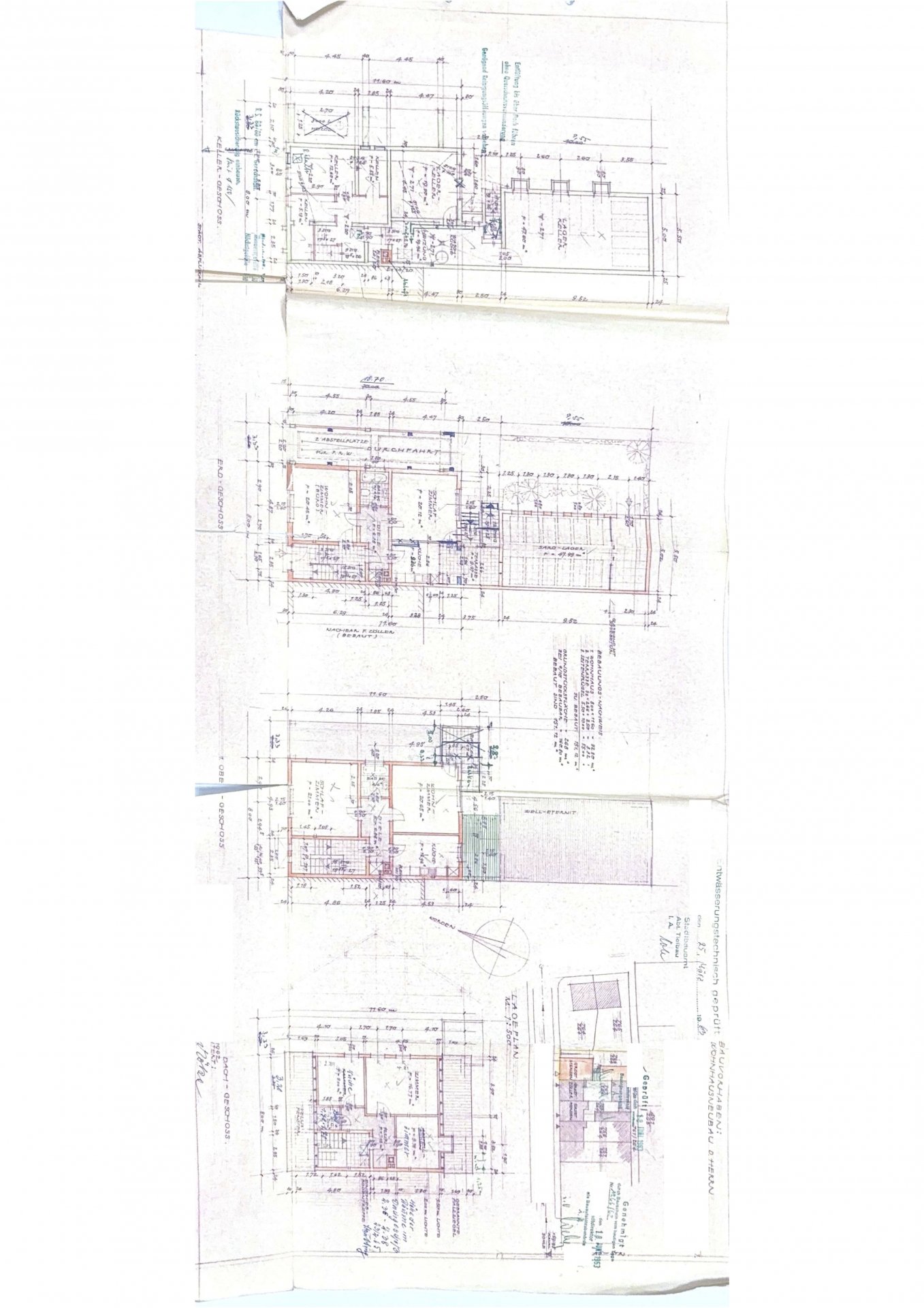

    Hallo liebes Forum,
    wir haben großes Interesse an einem Haus in unserer Nachbarschaft, dass derzeit zum Verkauf steht. Leider ist die Bauakte des Gebäudes recht spärlich - ein genehmigter Grundriss aus dem Jahr 1962 findet sich allerdings darunter (siehe Anhang). Die Frage, die uns der Verkäufer bisher nicht zweifelsfrei beantworten konnte, ist die nach der Anzahl der genehmigten Wohnungen. Auch das Bauamt hält sich dazu bislang eher bedeckt. Aus dem Grundriss ist zu entnehmen, dass drei abgeschlossene Wohneinheiten ( eine pro Etage) mit Badezimmer und Küche genehmigt wurden (wobei die Wohnnutzung im DG erst im Jahr 1965 handschriftlich ergänzt und von einem Mitarbeiter des Bauamts gezeichnet wurde). Das entspricht auch dem heutigen Zustand und der aktuellen Nutzung. Ein schriftlicher Bauantrag liegt dazu leider nicht vor, im Grundriss ist lediglich von "Wohnhaus" die Rede.
    Kann anhand des Grundrisses von einer ursprünglichen Genehmigung als Dreiparteienhaus ausgegangen werden? Und genießt diese Nutzung auch heute noch Bestandsschutz, insofern das Gebäude im wesentlichen dem ursprünglichen baulichen Zustand entspricht und weiterhin als Wohnhaus genutzt wird?
    Vielen Dank für eure Antworten!

    Was hat der Mitarbeiter des Bauamtes an den Planzeichnungen zu suchen, wenn nicht zum Zweck ihrer Genehmigung - hat er im Nebenjob Umbauten geplant ?

    Danke schon einmal. Die Vermutung des Bauamtes ist, dass die handschriftlich in 1965 hinzugefügte Nutzung der Räume im DG als "Küche" und "Badezimmer" erst bei der Bauabnahme erfolgten - die Genehmigung ist ja von 1963. Insofern könnte damit nur der bauliche IST-Zustand erfasst worden sein, der nicht unbedingt mit der genehmigten Nutzung übereinstimmen muss. Mehr Dokumente scheint es nicht zu geben, insbesondere keine schriftliche Festsetzung. Das Bauamt hat empfohlen, eine rechtliche Beratung auf Grundlage der Akten zu suchen.

    Eine Abnahme nach Fertigstellungsanzeige stellt in sich noch keine Nachgenehmigung dar, sie dokumentiert bestenfalls die Kenntnis der Amtes (das im Falle der Feststellung eines zu beanstandenden Zustandes zur Forderung und ggf. Durchsetzung der Korrektur verpflichtet gewesen wäre). Ob aus einer unterlassenen Ordnungsmaßnahme eine Nachgenehmigungsfiktion abgeleitet werden kann, müßte wohl ein einschlägig spezialisierter Rechtsanwalt bewerten können. Aber worum geht es hier überhaupt: gibt es eine Befürchtung eines Schwarzbauverdachtes nebst Rechtsfolgen / einer Nutzungsuntersagung oder von Nachzahlungen bzgl. Grundsteuer, Abwasserabgaben oder dergleichen ?

    Ja, macht ganz den Eindruck.
    Bis wann waren die Wohnungen denn bewohnt? Wurden die 3 WE bisher ausschließlich zu Wohnzwecken bewohnt?
    Ein Bestandschutz des 3-Parteien-Hauses verfällt z. B. durch Nutzungsänderungen (Umnutzung Gewerbe o. ä.) oder durch Aufgabe der Nutzung (mehrjährigen Leerstand) des Gebäudes oder einzelner Nutzungseinheiten.
    Wenn also z. B. die DG-Wohnung in den letzten 20 Jahren gar nicht mehr bewohnt war und verfallen ist, könnte es sein, dass für das DG der Bestandsschutz nicht mehr gilt und die dortige Wohnung entsprechend heutiger Normen und Regelwerke neu hergestellt werden muss.

    Nochmals danke. Wir wollen gerne selbst im Erdgeschoss wohnen und die zwei anderen Etagen vermieten. Dazu wäre interessant zu wissen, ob auch das Dachgeschoss zu Wohnzwecken genehmigt wurde oder nicht - und inwiefern alle Etagen als eigenständige Nutzungseinheiten genehmigt wurden. Andernfalls müsste die Nutzung als Dreiparteienhaus noch nachträglich beantragt werden - und dann natürlich den aktuellen Auflagen entsprechen. Die handschriftliche Ergänzung aus dem Jahr 1965 (zwei Jahre nach Genehmigung des ursprünglichen Bauantrags) weist ja nicht unbedingt eine Genehmigung des Dachgeschosses zur Wohnnutzung nach, oder? Es sind Streichungen der ursprünglichen Bezeichnungen als "Kammer" durchgeführt und Wohnräume eingetragen worden, sowie die Höhe der Räume und sodann signiert. Die drei Etagen wurden übrigens nahezu durchgehend zu Wohnzwecken genutzt.

    Ja.
    Die Anzahl der WEs meldet der Eigentümer.
    Dieser hat offenbar dem FA gegenüber erklärt, dass die DG-Wohnung (seit langem also dauerhaft) nicht mehr als WE genutzt wurde/wird.
    Dies dürfte ein weiteres Indiz dafür sein, dass die DG-Wohnung keinen Bestandsschutz mehr genießt und im Falle einer erneuten Wohnnutzung erstmal modernisiert werden muss.

    Vielen Dank für die Rückmeldung. Allerdings scheint sich der Eigentümer bzgl. seiner Angaben selbst nicht richtig sicher gewesen zu sein. Zu dem Zeitpunkt haben in der Tat zwei Parteien in dem Gebäude gewohnt, ganz überwiegend waren es aber drei.

    Das ist leider alles nur Gerede.
    Bei einem hundertjährigen Mietshaus, wo 70 Jahre lang eine Gesindewohnung im Dach bewohnt waren, die aber dann so abgewohnt war, dass sie seit der Wende leer stand - da kann man auch sagen: "Sie war die überwiegende Zeit bewohnt". Das sagt aber gar nichts!
    Sie brauchen belastbare Informationen, belegt durch Mietverträge etc. aus denen hervor geht in welchen Zeiträumen insbesondere die DG-Wohnung nicht bewohnt war und seit wann diese jetzt leer steht. Auf Grundlage dieser Leerstandszeiten (entscheidend ist nur die letzte Leerstandszeit) entscheidet das BA dann, ob der Bestandsschutz verfallen ist.
    Während früher nach zwei Jahren Leerstand der Bestandsschutz verfiel geht die aktuelle Rechtsprechung von keiner festen Frist aus.
    Die Erhaltung des Bestandsschutzes und damit die Zulässigkeit einer Wiederaufnahme einer Wohnnutzung (Vermietung) ist an den baulichen Zustand der Wohnung gekoppelt. Der Bestandsschutz kann auch über mehrere Jahre Leerstand erhalten bleiben, wenn die Wohnung durch Instandsetzungs-/Modernisierungsarbeiten stets in vermietbarem Zustand gehalten wurde.
    Ist dies nicht der Fall, muss jetzt eine Grundsanierung entsprechend den heutigen Regeln der Technik erfolgen, bevor die Wohnung wieder bezogen werden kann/darf.

    Wenn die Wohnung im DG sauber wäre, dann wäre das auch so angegeben !
    Wenn nur zwei Wohnungen angegeben sind, dann ist die dritte eben schwarz !
    Gibt dann evtl auch Probleme mit Bank/finanzierung, Objekt Bewertung etc.

    Ein sehr wichtiger Gedanke!
    Um die Vermietung der DG-Wohnung als Kreditstütze einzuplanen bräuchten Sie erstmal von einem Architekten/Sachverständigen eine Einschätzung der Modernisierungskosten zur Wiederherstellung der Vermietbarkeit, was sich dann natürlich negativ auf den erforderlichen Kreditrahmen auswirkt.

    Den Plänen und dem Namen nach ist das ja vermutlich in Bayern. Bei 3 Nutzungseinheiten bist du dann auch in der Gebäudeklasse 3 mit allen Folgen was Brandschutz usw. dann betrifft . Also die ganzen EFH/ZFH Privilegien fallen weg

    Vielen Dank für die ausführlichen Rückmeldungen! Heute wurde uns das Grundbuch zugesandt - auf Nachfrage bestätigt sich, was darin vorzufinden ist: bis vor einem Monat wurde das gesamte Gebäude anscheinend von einer einzigen Person bewohnt - dem hinterbliebenen Ehepartner einer Person, der vor 20 Jahren ein grundbuchlich gesichertes Nießbrauchrecht eingeräumt wurde. Inwiefern diese Bewohner nur in einzelnen Geschossen gewohnt haben und die anderen Etagen vermietet waren, ist nicht bekannt.
