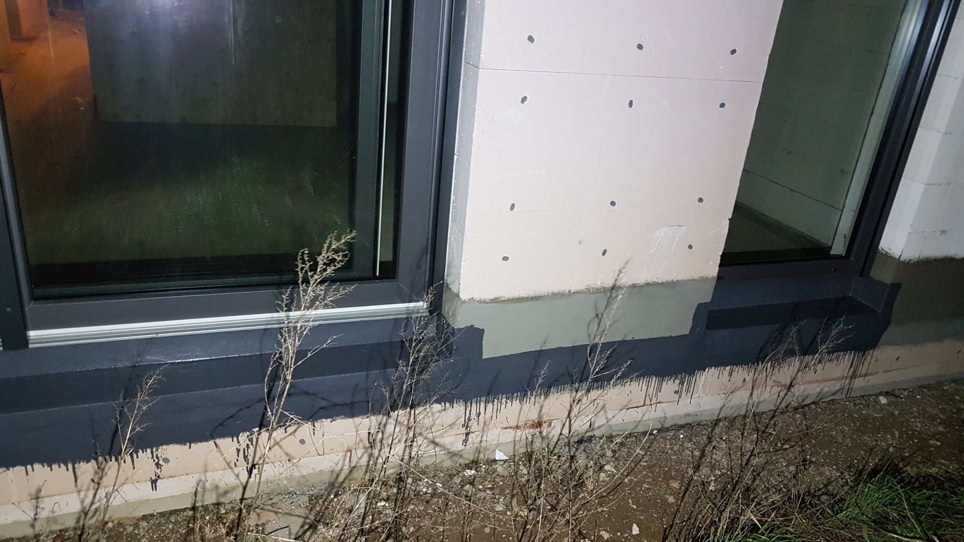

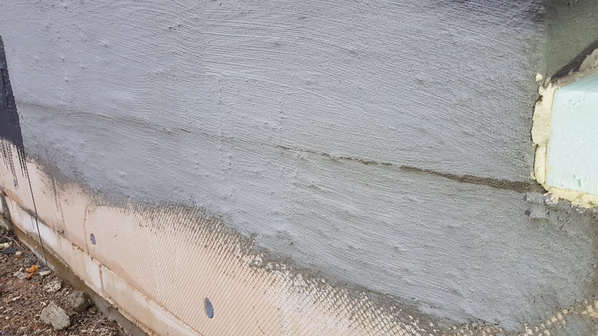

    Hallo Liebes Forum,

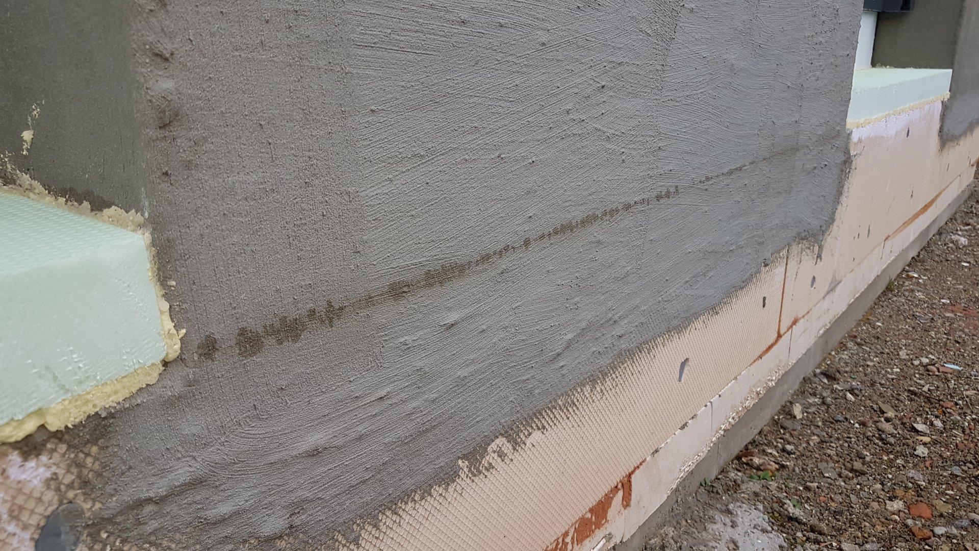

    leider ist mein Aquafin an der Stoßkante Porenbetenostein zur Dämmung von der Bodenplatte an den meisten Stellen am Haus gerissen. Ich hatte Schomburg 2K Aquafin aufgetragen. Leider ohne Band :mauer. Der nette Berater vom Baustoffhandel hat mir geraten Aquafin erneut Aufzutragen und darüber ein 15cm ADF Dehnfugenband von Schomburg einzuarbeiten und anschließend nochmal mit Aquafin zu überstreichen. Das Band Kostet 4€ l/m und habe ca 55m. Was würdet ihr raten? Geht das über die vorhandene Schicht?
    Grüße Raphael

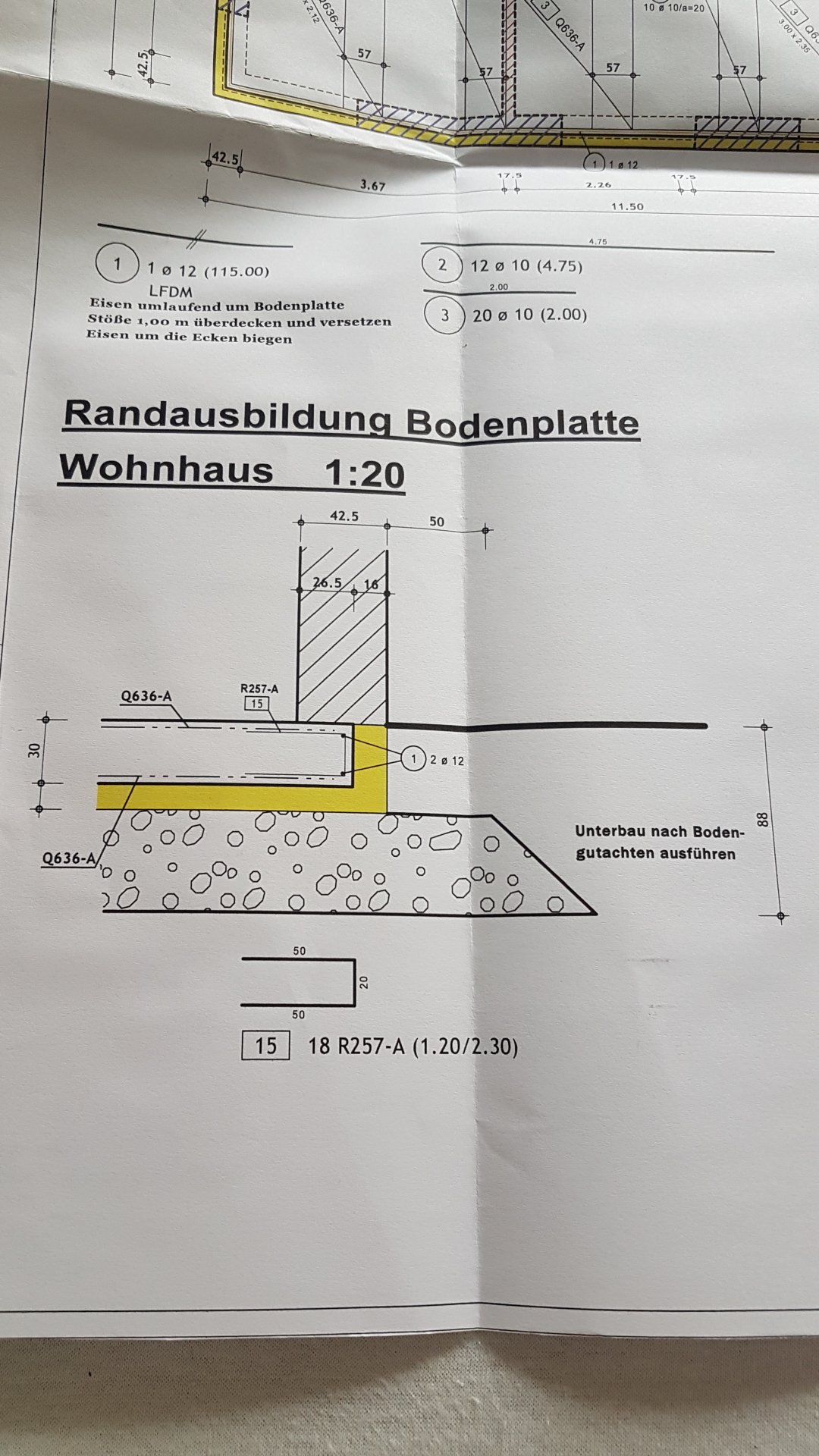

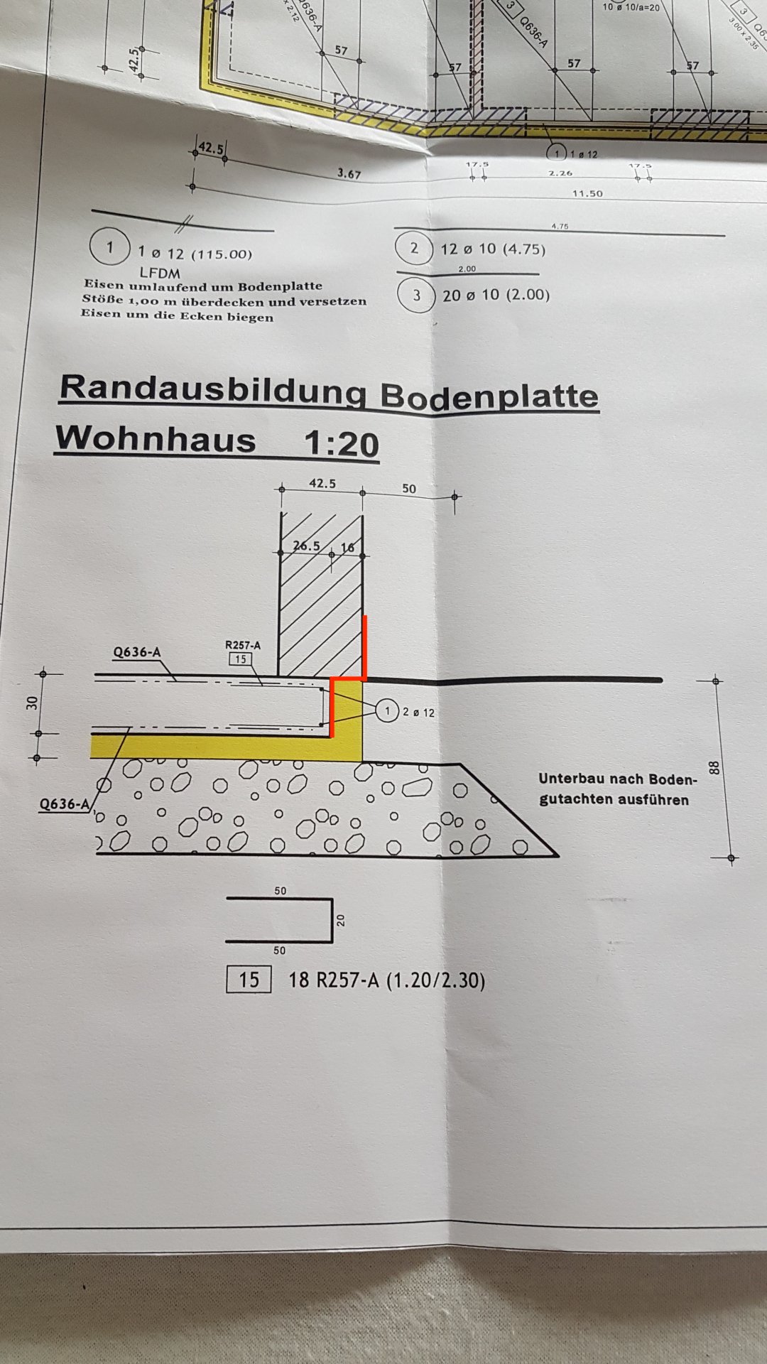

    Äh - können wir mal eine Schnittzeichnung von deinem Gebäudesockel bekommen?
    Ich grüble grad wo da die Abdichtungsschichten verlaufen :wow
    1) Abdichtungssystem Bodenplatte
    2) Mauerwerkssperre
    3) Sockelabdichtung
    4) Anfüllhöhe des Geländes?
    5) Feuchteschutz für Sockelputz

    Ja. Allerdings frage ich mich wer Ihnen zu aquafin geraten hat.... Ich bin mir bewusst das dies auch 'aussen' verwendet werden kann, kenne dies aber eigentlich nur von 'innen' als Abdichtung unter Fliesen Céramique Platten...
    Ist der Porenbeton entsprechend grundiert oder geputzt plus HB?Saugende Untergründe sind nicht so top zum Direktauftrag..

    jo - da kannst Du recht haben, sieht mir eher nach ziemlich unbedarftem Auftrag aus (Klumpen, etc.).
    Vor einem Neuauftrag incl. Dichtband würde ich an verschiedenen Ecken ersteinmal einen Haftzugversuch unternehmen.

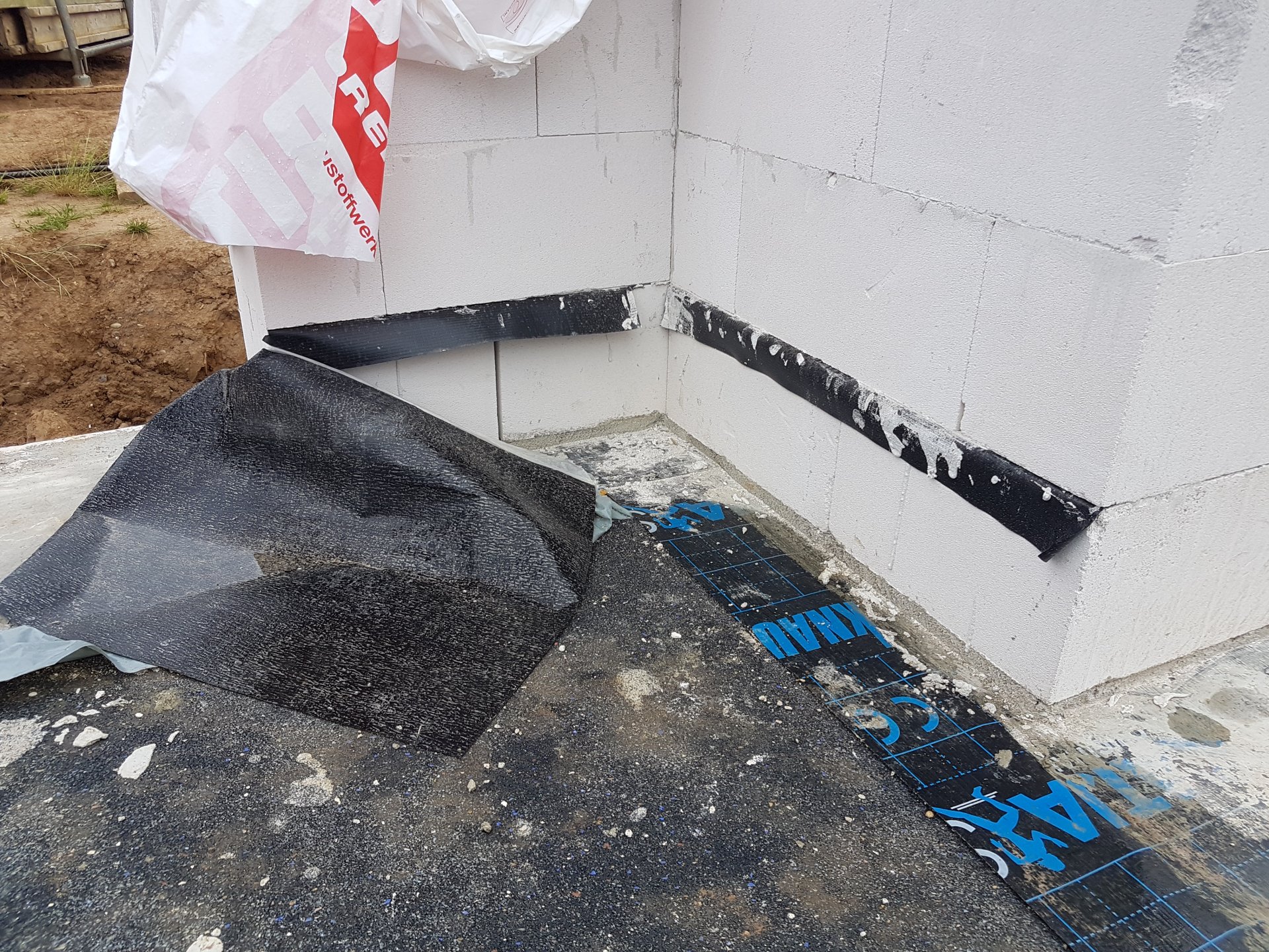

    Ich habe ca 0,6m Schotter unter der Gründungsplatte
    Zwischen der erste Steinreihe und der Bodenplatte befindet sich eine Katja Knauf Folie. Dann kommt nochmal nach der ersten Steinreihe eine zweite Abdichtung
    Ich Habe eine Dämmung unter der Bodenplatte und seitlich von der Bodenplatte:konfusius
    Das Aquafin habe ich selbst aufgetragen (außer die Abdichtung der Bodentiefen Fenster) 20200114_192828.jpg 20200114_192828.jpg

    Wurde leider ohne Vorberarbeutung mit einer Bürste aufgetragen. Die Holräume wurden mit Kimschichtmörtel aufgefüllt.

    @Manufact fragen, ich sehe dort aber ein generelles Haftungsproblem, wobei die Funktion nicht mehr sichergestellt ist.

  8. BaUT
    9.093
    5.670
    Naja - hoffen wir mal, dass es im Sockelbereich nie zu stauendem Sickerwasser bis Geländeoberkante kommt.
    Ich vermisse für diesen Lastfall nämlich eine durchgehend geschlossene Abdichtung zwischen Bodenplatte, Mauerwerkssperre und vertiakler Sockelabdichtung.
    Manufact und simon84 gefällt das.
  9. #9 Fabian Weber, 21.03.2020
    16.320
    6.486
    Die Abdichtung sollte so aussehen, wie @BaUT schon schreibt, wie willst Du verhindern, dass von unten Wasser in den Stein eindringt? Mit dem Bisschen Katja-Bahn?
    Ist das ein Selbstbau-Haus?

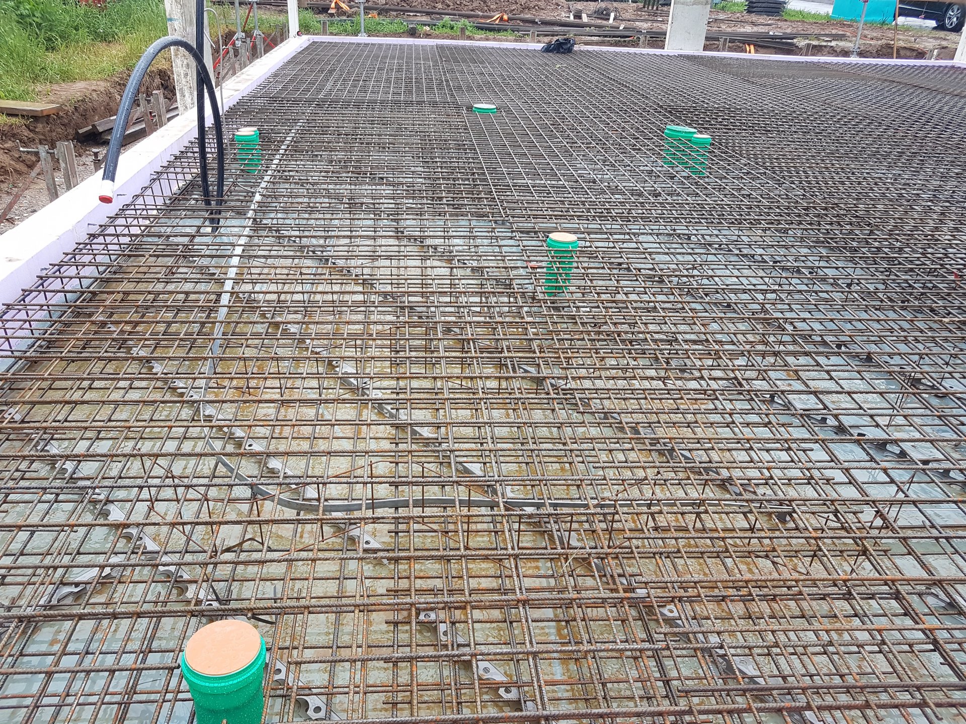

    So wie die Abstandshalter untern der Bewehrung liegen ist ja auch nicht gerade richtig. Die müssen eigentlich um 90° gedreht sein mit den Spitzen nach unten, KG-Rohre haben keine Dichtkragen.

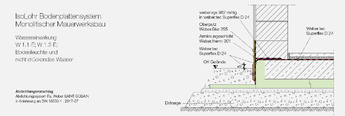

    Hier hab noch was gefunden, das wäre vielleicht was für Dich.
    BaUT und SLSRaphael87 gefällt das.

    Ich habe habe das Aquafin 7 mal mit einer Bürste aufgetragen. Bei dem 4. Durchgang war es sehr heiß und dort haben sich leider Klumpen gebildet. Leider hatte ich nicht die richtige Beratung. Bis auf den Riss an der Stelle macht die Abdichtung keinen schlechten Eindruck.

  14. BaUT
    9.093
    5.670
    Wenn du stauendes Sickerwasser auf Höhe der BoPla mit sicherheit ausschließen kannst, weil das Gelände nirgends ein Gefälle zum Haus hin hat sondern Oberflächenwasser überall vom Haus weg läuft, dann mach zumindest eine der beiden Varianten der Sockelabdichtung, die Fabian vorgeschlagen hat und achte darauf, dass du bei allen Materialwechseln eine Verstärkung in die Abdichtungspampe einbettest, als Rissbrücke
  15. SIL
    10.865
    4.212
    Die eine geht nichtmehr @BaUT oder willst die Dâmmung wieder abreißen? Dahinter kommt er ja nichtmehr.
    Und da die GOK zumindest nach dem Foto nicht sehr hoch liegt - ich würde bis unten abdichten incl den mechanisch gesäuberten Betonbereich, da sind soviele Stösse horizontal und vertikal...
    Gerade wenn der TE vllt noch ein Kiesstreifen als Spritzschutz eventuell noch erstellt - so 'zieht die BP immer' wie es jetzt ist..
    Also Fibis zweites Foto ist da machbar - hast du mal geschaut wie das mit aquafin auf Peri XPS ist? Also so oder so muss der TE dort vernünftig nacharbeiten :winken
