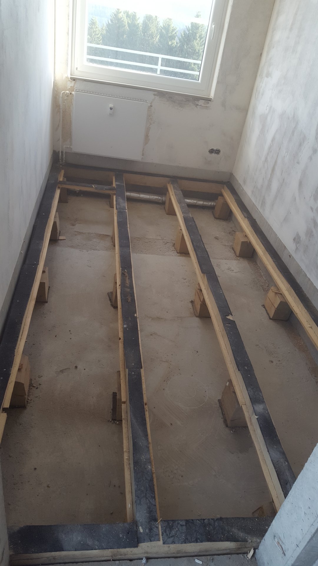

    Liebe Forumsgemeinde,
    ich bin noch immer mit der Sanierung meines Penthouses beschäftigt und möchte gerne ein Aquarium integrieren. Die Traglast der Geschossdecke stellt kein Problem dar, allerdings habe ich einen erhöhten Holzfußboden (siehe Bild), der mir da eher etwas Sorgen bereitet. Zwischen den Holzbalken soll mit Steinwolle gedämmt werden, darauf werden OSB-Platten verschraubt. Wäre es sinnvoll, im Bereich des Aquariums die Dämmung wegzulassen und zwischen den Balken mit Ytong zur Unterstützung bis direkt unter die OSB-Platte aufzumauern? Oder wäre das zusätzliche Abstützen der Balkenlage auch eine ausreichende Methode?
    Ich würde mich über Ideen und Anregungen freuen.
    Grüße, Euer Claus

    Gerechnet oder gefühlt ?
    Finde ich eine gute Idee
    Aquarium wie viele Liter befüllt und welche Maße

    Gerechnet.
    160 x 60 x 60cm. Die Decke ist mit 500 Kg / m² angegeben.

    Das Problem an der Sache ist, selbst bei 500 kg bist du meiner Meinung nach schon drüber.
    So ein Aquarium selbst wiegt leer mind 50-75 kg und dann wird es mit Wasser gefüllt also ich denke mal je nach dem ob es Fische oder Schildkröten sind zwischen 300-500 kg
    Das heißt alleine das Aquarium kommt schon über die 500.....
    Und der Rest von deinem Haus steht doch auch noch auf der Decke.
    Wie soll sich das ausgehen mit der Verkehrslast? (Rein offiziell)
    Praktisch hast du ja schon eine gute Idee , vollflächig unter Mauern ist auf jeden Fall besser als sich auf die lastverteilung durch eine osb Platte zu verlassen, auch wenn die Balkenabstände hier gut gewählt aussehen

    Beckengewicht 50kg, Wasser 540 kg.
    Gesamt etwa 600kg. Einrichtung je nachdem was kommt.

    Also ist das Becken alleine schon auf dem Boden nicht zulässig , abgesehen vom Haus was zusätzlich noch drauf steht .
    Dann brauchst du wohl erst mal einen Statiker um zu klären ob die zusätzliche Last an dieser Stelle möglich ist

    Im Prinzip schon richtig. Aber wenn es bei diesen 150 kg Überlastung schon Schäden gibt, war wohl schon vorher etwas faul. Aber im Streitfall, war es eben Dein Aquarium, das den Schaden verursacht hat.

    Okay, mit dem Statiker kläre ich das nochmal explizit, evtl. kann man ja auch ein Teilgewicht des Aquariums auf die Wand ableiten?! Oder kann man das Gewicht evtl. durch Stahlträger auf eine größere Flächer verteilen? Fragen über Fragen.... :bef1006:
    @simon84 : das Haus steht meines Wissens nicht auf der Decke, sondern auf den tragenden Wänden.
