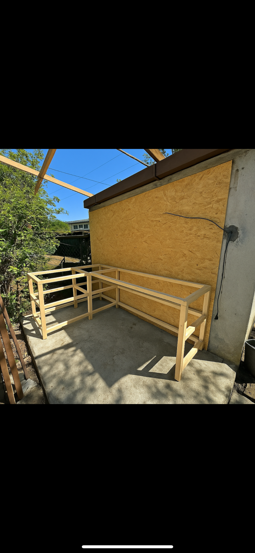

    Hallo Leute.
    Ich habe mal eine Frage an die Experten hier.
    Ich möchte mir eine Aussenküche (überdacht) in den Garten bauen und möchte gerne meine Arbeitsplatte dann mit Granitfliesen befliesen.
    Wenn möglich, sollte das Fugenlos erfolgen.
    Maße der Arbeitsplatte L-Form. 140x300x60cm
    Ist es möglich? Worauf muss ich achten? Was brauche ich dafür.? Fliesen, kleber und Platte ist schon klar. Aber speziell für den Untergrund damit es Fugenlos werden kann. Meine ich.
    Danke!

    Du möchtest eine Holzkonstruktion mit einer Arbeitsplatte aus Pressspan außen aufstellen, diese dann mit Fliesen belegen?
    Das wird sich von unten her kompostieren, durch Feuchtigkeit und Temperatur wird sich die Pressplatte verformen und dir nach ein paar Jahren die Fliesen wieder abwerfen.
    Aus meiner Sicht ist das nicht gut durchdacht.
    Bessere Lösung:
    - Unterkonstruktion aus Stahl, zumindest die Arbeitsebene/ das L
    - Arbeitsplatte aus Estrichplatten erstellen.
    - darauf die Fliesen aufbauen

    Fugenlos wird ohnehin nur bei einer vollflächigen Platte möglich.
