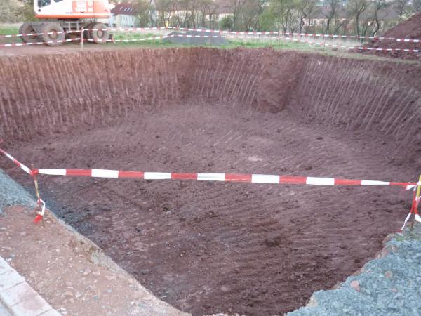

    so sieht der Boden bei uns aus.

    So wie es aussieht eignet sich das Aushubmaterial doch zum wiederverfüllen.

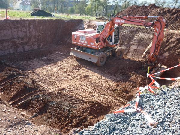

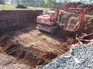

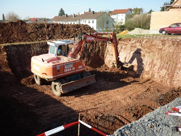

    @Yilmaz meinst du wirklich? Das wäre ja genieal, gut das ich nochmal gefragt habe. Hier noch mal ein paar bessere Bilder vom Aushaub(hoffe man kann es erkennen).

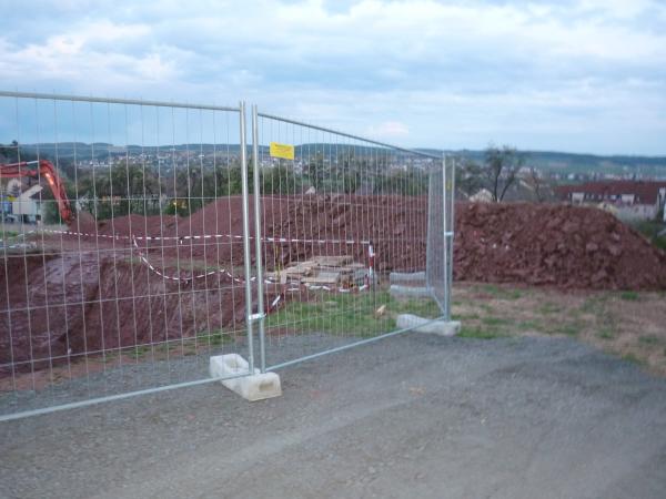

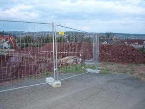

    @kayooo mittlerweile ist ein Zaun drum herum keine Sorge:)

    Dem weisse-wanne ist es egal womit verfüllt wird. Wichtig ist es das es verdichtetbare zeug ist. Und so wie es aussieht ist der Aushub sauberer als manch RC-Schotter der teuer verkauft wird.
    Es ist auf jedenfall ratsam den Aushub von ein Fachmann vorort überprüfen zu lassen. Der Erdbauer vorort sollte sich damit auskennen.

    @Yilmaz danke erstmal. Ja unser Erbauer/Kellerbauer meinte auch dass er es verfüllen würde. Ich war mir halt nur nicht sicher da im Bodengutachten steht das es nicht zum verfüllen benutzt werden darf.
    Laut Bodengutachten haben wir Bodengruppe TL und Bodenklasse 4.
    Es wurde kein Grundwasser gefunden wurde und nur zeitweise aufstauendes Sickerwasser wird im Bodengutachten zitiert.
    Muss ich zwingend druckwasserdichte Lichtschächte verbauen?
    Es hat zwischendurch viel geregnet, aber es waren keine Pfützen oder stauendes Wasser in der Baugrube zu sehen.
    http://img703.imageshack.us/img703/4584/aushub1.jpg
    hier nochmal in groß das Bild
