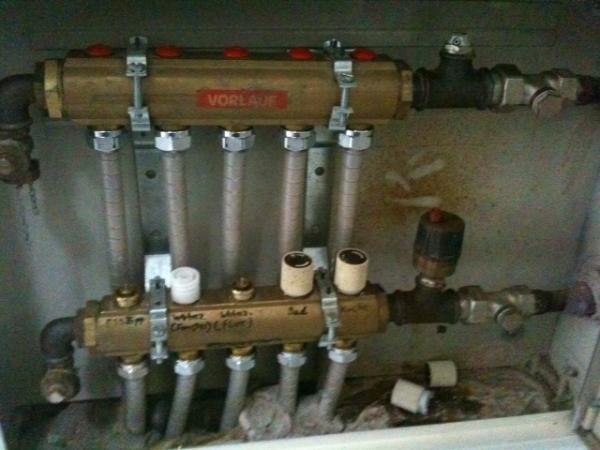

    es geht um meine Heizung (ausschliesslich Fußbodenheizung mit 12 Heizkreisen, Baujahr 1985, evtl. diffusionsoffene Rohre).
    Nach 25 Jahren (ohne Systemtrennung) habe ich mich mich für eine Neuinstallation der Heizungsanlage entschieden. In dem Zusammenhang habe ich gedacht es macht auch mal Sinn die Heizkreise zu spülen da manche weniger warm wurden als andere.
    Die Heizungsbauer haben dann irgendwie vom Heizungskeller druck auf das System gegeben und der Reihe nach immer das Ventil eines Heizkreises geöffnet.
    Dumm nur das einige Ventile der Giacomini Heizkreisverteiler keine Plastikkappen zum auf- und zudrehen mehr haben (sind kaputtgegangen; was beim heizen wenig ausmacht da sie eh offen sein sollen) und somit das ganze sehr hektisch wurde und schlussendlich niemals jeder Kreis gespült werden konnte da nicht genug Leute da waren um die Ventile mit den fehlenden Platikkappen per Hand zuzudrücken.
    Ein Raum wurde nach Beendigung aller Arbeiten gar nicht warm. Mein Heizungsbauer schickte einen Mitarbeiter der dann das Ventil ausbaute (ich denke er hat es gereinigt). Nun wird dieser Kreis mollig warm. Andere Kreise werden aber nun im Vergleich weniger warm und ich frag mich ob die Ventile evtl. ein Sieb o.ä. haben welches sich zusetzen könnte oder ob die Art des spülens vielleicht nicht fachgerecht durchgeführt wurde.
    Festzuhalten war jedoch dass beim ersten Spülen irgendetwas nicht richtig gelaufen sein muss sonst wäre der "gar nicht heizende Heizkreis" doch beim spülen wegen "kein durchfluss" aufgefallen, oder ist meine Logik da irgendwie falsch.

    Du hast ja selbst festgestellt, dass nicht alle Kreise gespült wurden. Damit erübrigt sich Deine Frage.
    Filter oder Siebe hatten die Ventile nicht.
    Vermutlich wurde bei der wilden Auf- und Zudreherei die vormals korrekte Voreinstellung der Rücklaufverschraubungen durcheinandergebracht.
    Bei den alten Giacomini-Verteilern wurde der Abgleich mit dem Imbus gemacht. Einzelraumregler gab es noch nicht und so wurde früher mehr Wert auf die Hydraulik gelegt.
    Also das Ganze nochmal und in Ruhe, die alten Unterlagen mit den Einstellwerten raussuchen (sind hoffentlich noch in der Mappe) und die Anlage neu einregulieren.

    Oh je, da hast Du ja einiges gründlich missverstanden:
    Also erstmal brauchst Du keine zwanzig Chinesen, um 20 Heizkreise zu spülen.
    Man drehe alle vorhandenen Kappen zu und nehme an den verbleibenden offenen Ventilen Hilfsmittel wie Rohrzangen, die mit Klebeband fixiert werden, Geldstücke die auf den Stift gepresst und mit Klebeband fixiert werden, oder oder oder.. (Das ist die Stelle, wo der alte Ossi seinen aus der Mangelwirtschaft resultierenden Vorteil ausspielen kann).
    Ein Heizkreis bleibt offen und wird gründlich vorwärts und rückwärts gespült. Bereits dabe lässt sich das Ergebnis der Durchlassfähigkeit beobachten.
    Dann wird dieser Kreis geschlossen und der nächste Kreis gespült.
    Dazu braucht es am Besten einen Monteur am Spülgerät und zum Wechseln der Anschlüsse und einen Helfer (Azubi, Hausherr etc.) an den Ventilkappen.
    Mit Deinem Bauch sollst Du natürlich keine Temperaturen fühlen. :)
    Ich hatte davon geschrieben, dass auf den meisten FBH-Rohren Meterzahlen aufgebracht sind. An Hand derer lassen sich die Heizkreislängen auch nachträglich bestimmen. Wenn also am Vorlauf Küche 123 steht und am Rücklauf 68, dann ist dieser Kreis 55 m lang.
    Die einzige Stelle, wo die Rohre heute noch zu sehen sind, sind die Heizkreisverteiler und weil die Zahlen boshafterweise meist nicht nach vorn gedeht sind, muss man sich halt auch mal auf den Bauch legen, eine Taschenlampe und ev. einen kleinen Spiegel zu Hilfe nehmen und Detektiv spielen.
    Hinsichtlich Deines Verteilertyps wäre es ganz hilfreich, wenn Du mal ein Foto vom gesamten Verteiler und Detailfotos von den Vorlaufventilen und Rücklaufverschraubungen machen würdest.
    An den mir bekannten Giacomini-Verteilern wurde der Abgleich übrigens immer am Rücklauf gemacht.
    Die ließen sich ausgezeichnet und sehr feinfühlig einstellen.

    Es muß jeder einzelne Heizkreis für sich alleine gespült werden.
    Wenn ich mir das Foto anschaue bekomme ich schon wieder Augenkrebs.Es hat auch schon 1985 Absperrhähne gegeben.
    Also los,rechts die Rücklaufverschraubungen am VL und RL schließen.Dann auf diesem Bild 4 Heizkreise schließen und den geöffneten durchspülen.
    Wenn dieser nach einiger Zeit okay sein sollte diesen schließen und den nächsten spülen.,usw,usw.
    Das angebotene Berechnungsprogramm von ThomasMD nützt dir hier leider überhaupt nichts.Den Platz für einen neuen Verteiler hättest du.Wäre also eine Überlegung wert,diesen gegen einen mit Durchflußmessern auszutauschen.Bei mir kann ich den Durchfluß auch noch nach Jahren einstellen,kein Problem.
    Der automatische Entlüfter gehört eigentlich sofort rausgeschmissen.Dieses Teil hat in einer FBH nichts zu suchen.
