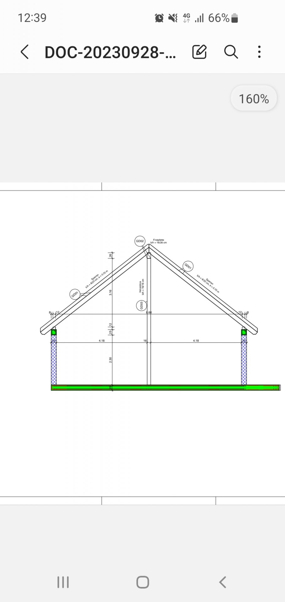

    Moin zusammen,
    Würde gerne wissen welche Arbeitszeit für den Rohbau meiner Garage realistisch wäre.
    Gemauert wird mit 24er Ytong .
    25er Bodenplatte ist jetzt ab Mittwoch fertig.
    Also reine Mauerungszeit und restliche Betonierarbeiten für Ringanker aufm Mauerwerk und Stürze.
    Es kommen 2 Türen und 3 Fenster rein.
    Aussenmasse sind 9x8,3m und Mauerhöhe 2,3m + 25cm Ringgurt.
    Was würdet ihr schätzen, Ein erfahrener Maurer mit einem Helfer.
    Kommen da 80-100h hin?
    Danke euch

    2tage???Für das reine Mauerwerk ohne Betonpfosten für Tor und ohne komplettem Ringgurt meinst du?
    Ja logo reicht 17,5cm, wurde mir vom Rohbauer auch gesagt;-)
    Aber Statik sagt 24cm;-)
    Ja aber was würdet ihr den schätzen inkl den Betongurten mit der dazugehörigen Bewehrung? Sind 80h realistisch ab Bodenplatte...
    So ganz grob...
