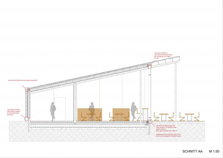

  16. #36 Ketosis, 05.01.2015
    Ketosis
    Ketosis
    30.06.2013
    33
    Studentim
    Thüringen
    oh man, da hab ich ja was angerichtet.. die ewige diskussion, ob das studium nun taugt, oder nicht :mauer
    ganz ehrlich: ich bin auch nicht vollends zufrieden. ich würde mir auch wünschen, dass man teilweise mehr "an die hand genommen wird". nicht, dass ich alles vorgekaut haben möchte, ich weiß, dass auch selbststudium dazu gehört. Aber man hat schon oft das gefühl, dass man sich allein durch den dschungel kämpft.
    und ich weiß auch, dass ich in baukonstruktion nicht die hellste leuchte bin. kann auch verstehen, dass euch das aufregt. aber immerhin versuche ich wirklich, dazuzulernen und zu kapieren. was wohl auch nicht jeder tut...
    also hier nochmal ein kurzer zwischenstand:
    (innen nach außen)
    240 mm Leimholzbinder
    20 mm Sichtverschalung OSB
    0,5 mm Dampfsperre (PE-Folie) SD= 10 m
    240 mm davon Zwischendämmung EPS
    0,5 mm Dachhaut (PE-Folie) Dampfdiff.offen SD= 0,1m
    60 x 40 mm Traglattung Tischlerplatte o.ä.?
    60 x 40 mm Konterlattung
    2 mm bzw. Dachblech Stehfalz
    30 mm o. Solarplatten
    versteckte Entwässerung
    (habe jetzt endlich die stehfalz aufgegriffen, deshalb sind die konterlatten nicht mehr eingepackt. aber falls es mal wieder ein wasserdichtes unterdach wird, dann merke ich mir trapezlatten, danke nochmal.)
    und ja, mein prof hatte mir auch schon stehfalz vorgeschlagen, aber damals habe ich das nicht so direkt umgesetzt, weil ich mir dem ernst der lage (RDN) nicht bewusst war. bitte nicht ausflippen ;)

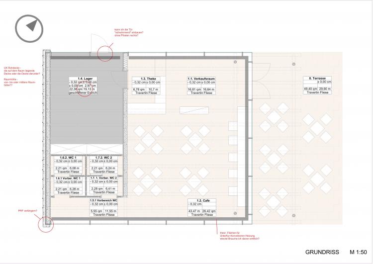

    ich lade euch mal meinen zwischenstand hoch, auch wenn ich dann sicherlich beim ein- oder anderen bluthochdruck auslöse :p
    @mls damit hab ich dir auch mal genüge getan und du siehst die zeichnung.
    dass 2 cm plättchen keinen dachüberstand halten, wusste ich zum glück schon. so weit hinten bin ich in tragko zum glück nicht. hehe.
    der weiteste abstand zwischen 2 stützen sind 6 meter. deshalb bin ich auf 16x24er leimholzbinder gegangen. falls das aber schlanker gehen kann, bin ich gerne dabei. ich wollte nur nicht den typischen fehler machen und unterdimensionieren..
    ich möchte ja schon auch für die spätere praxis lernen und nicht nur für mein fantasieland...
    und wenn es am ende wirtschaftlich tragfähig ist, umso besser. vielleicht kann mir ja jemand nen tipp geben, wie da noch ne einsparung drin ist.
    ps. ich hoffe, man erkennt was auf den bildern, wenn nicht, muss ich das nächste mal mit mehr als 300 dpi exportieren oder mal schauen, ob man hier auch pdfs reinkriegt.
    bis zum nächsten mal ;)

    Nun, dann fange ich mal weiter an zu Motzen :P. Im übrigen will dir hier keiner wat böses oder hält dich für einen Idioten/Idiotin(?) ;)
    Ich gehe mal von oben nach unten:
    1. Die Breite der Träger sind sicherlich optimierungswürdig. Aus dem Bauch würde ich dort eher die Hälfte ansetzen, sollte aber nachgerechnet werden. Nicht das du vom Prof. auf den Deckel bekommst und sagst, der Kalle hat aber gesagt ;)
    2. Sichtverschalung OSB? Das sieht doch beknackt aus. Wie wäre es mit Fasebrettern? Profilholz oder ähnliches. Deckenscheibe nicht außer Acht lassen, sonst klappt dir bei Wind das Dach ein! Oder doch eine Verkleidung zwischen den Sparen mit Gipskarton und Schattenfuge? ;)
    3. Dampfsperre würde hier schon mal passen, könnte die OSB als solches auch übernehmen.
    4. Zwischendämmung EPS? Meinst du wirklich ZWISCHENDÄMMUNG? Oder doch eher Aufsparrendämmung?
    5. Unterdeckbahn brauchst du! Schmeiß den Begriff Dachhaut weg... Konkritisiere das Produkt gleich. Ich lass jetzt mal die Einteilung und Klasse weg, damit es nicht zu sehr drüber und drunter geht. Das brauchst du dann aber für eine Ausführungsplanung zwingend! Nur soviel, es muss eine nahtgesicherte USB/UDB sein.
    6. Lattung: Da Stehfalz eine vollflächige Auflage braucht und die Haften ja irgendwo halt finden müssen, wäre eine Schalung ratsam. Nur wie festmachen? ;) Über deine Sparren liegen vollflächig EPS - da hält nix!
    7. 0,7mm Materialstärke plus, bei Doppelstehfalz, 23mm Steghöhe. Dann heißt es nicht Stehfalz, sondern auch dort wird die Deckung unterschieden; Doppelstehfalzdeckung, Leistenfalzdeckung oder Rautendeckung - du musst konkritisieren! Gibt noch andere Metalldeckungen aber die lassen wir jetzt mal außen vor.
    8. Solarhalter werden wie befestigt? Solar wie Innenliegendeentwässerung sind Detailpunkte. Sollte es auf ein funktionierendes Bauwerk hinauslaufen braucht es hier gesonderte intensive Detailplanung. Mit entsprechenden Detailaufbau in einzelnen Schichten (Schnittzeichnungen, bliblablubb)
    Die Kombination aus Zwischensparrendämmung und Aufsparrendämmung lassen wir jetzt mal weg - das wird vorerst zu kompliziert. Kann den Aufbau draußen aber schlanker machen.

  19. #39 Ketosis, 05.01.2015
    Ketosis
    Ketosis
    30.06.2013
    33
    Studentim
    Thüringen
    danke schonmal für eure antworten.
    ah, ich seh schon selber n paar fehler in meiner beschreibung. na, das kommt davon, dass ich das heut morgen schnell zwischen 2 vorlesungen überarbeitet habe.. hallo flüchtigkeitsfehler.
    erst muss natürlich konterlattung und drüber die traglattung.. besser gesagt siebdruckplatten erstmal, damit es ne vollflächige unterlage hat. hat ja der prof vorgeschlagen... ich lass das erstmal so, bis mir was besseres unterkommt. die DIN 68800 hab ich heut morgen schonmal teilweise überflogen, muss ich mir diese woche nochmal näher angucken.
    auf der baustelle wär mir das glaub ich mit den siebdruckplatten trotzdem nix.. wenn da die beschichtung angekratzt wird, kommt da doch trotzdem feuchtigkeit rein.. es sollte einfach alleskönner-materialien geben. würde vieles vereinfachen.
    ich versuche diese woche nochmal, meinen tragwergsprof abzufassen, damit ich nochmal mit ihm über die sparren reden kann.
    lol.. ich hab nur drauf gewartet, dass der erste osb hässlich findet :'D
    mir persönlich gefällts ganz gut, vor allem ist das ja ein cafe.. wo auch eine spüle drin steht.. in wandnähe. ich hab halt überlegt, ob es irgend nen holz gibt, was vielleicht relativ unempfindlich ist, wenn da mal nen bissel abwaschwasser dranspritzt oder sowas.
    ob ich die solarplatten jetzt noch mache weiß ich auch net.. ich glaub, das sieht doof aus auf dem blechdach.. muss ich mal gucken.
    zu den details: am ende geben wir das projekt in 1:20 ab, also man sieht dann auch die entwässerung und die anderen sachen noch näher.. freu ich mich schon drauf.. nu ja. wenigstens denkt man mal drüber nach.. und in 1:20 glaub ich kann ich da nicht mehr ganz so viel schönmalen.
    mal gucken, was der prof morgen sagt. hoffentlich kriegt er keinen augenkrebs.
    mls, was meinst du? die auskragung? findste die sieht bescheiden aus? ich kann das jetzt gerad nicht so richtig zuordnen. hab schon überlegt, ob ich da nur die sparren ohne alles auskragen lasse und das eher wie so ne art pergola aussieht.
    morgen das testat warte ich noch ab, ich guck jetzt noch 1-2 stunden drüber und versuch die letzten übrig gebliebenen dämlichkeiten rauszufiltern.. soweit ich sie als solche erkenne, jedenfalls.
    morgen denk ich kommt dann eh nochmal genug input und richtung wochenende kommt dann die größere pdf zum zerreißen ;)
  20. #40 Kalle88, 05.01.2015
    Kalle88
    Kalle88
    16.08.2013
    6.160
    Dachdecker/ Kaufmann
    Siebdruckplatte? :yikes Lass den Rotz mal in Übersee. Nimmst n technisch gerocknete N+F Schalung, roh 24mm und alles wird gut. Darauf muss eine Trennlage für den Stehfalz. Unter der Schalung kommt eine Hinterlüftung, wenn nicht musst du mit Sperrwerten >100 im Innenraum arbeiten. Damit du Tauwasserfrei bleibst. Eingeschlossene Baufeuchte könnte somit aber kaum bis garnicht weg. Ergo: Nicht praktikabel. Bei der Hinterlüftung ist es entscheidend, dass die sauber funkioniert. Tipp meinerseits: Innenliegendeentwässerung könnte ein Knackpunkt sein - Lösung!
    OSB und wasserbeständig? Das hast du jetzt nicht gesagt :p, hoffe ich. OSB hat ein bescheidenes Feuchteverhalten. Wasser gezogen ist der Ursprungszustand kaum noch haltbar. ESB wäre da eine Alternative, wenn man den Herstellern glauben mag. Mir persönlich wäre das zu viel Holz, das wirkt nicht - da fehlen Akzente.
