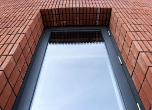

    Grundsätzlich geht, allerdings in diesem Fall nur als sichtbarer Sturz mit ca. 1,5 m x 0,45 m.
    Wie groß ist denn die Unterseite Deiner Box?

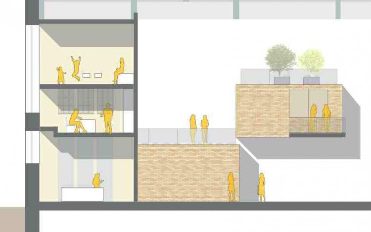

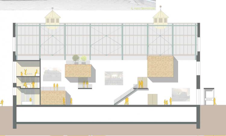

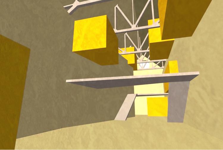

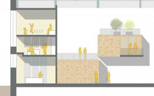

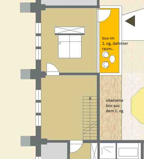

    gerne, ich zeige mal an zeichnungen und bildern das, was im moment existiert.
    ich hätte zum ersten ne rudimentäre perspektive in der man vom eingang aus auf den besagten flur bzw. das foyer schaut, das gelbe sind die auskragenden boxen.
    ansonsten hätte ich noch nen grundriss vom 2. og, wo man die boxen sieht und nen schnitt dazu, der die boxen zeigt, die in den flur ragen.
    falls ihr noch mehr wollt, um es euch besser vorzustellen, sagt einfach bescheid. ich gucke, dass ich dann nen bildchen zusammenpinsele ;)

    ganz schön crazy...:D
    helf mir mal auf die sprünge.
    sind die boxen im innenraum oder außen an der fassade?
    was hast du vor mit den boxen? großartig nutzen kann
    mann sie ja nicht, dafür sind sie in der breite zu gering
    dimensioniert.
    wie auch immer, ich würde die konstruktion der verblendung
    sichtbar machen. mit stahlrahmen wie du schon angemerkt hast.
    oder diese boxen sind aus beton und du klebst die verblender
    einfach nur auf ohne sichtbare konstruktion.
    möglichkeiten gibt es viele.

    die boxen sind im innenraum, sie zeigen richtung flur/foyer, wie man vielleicht auf der perspi erahnen kann.
    die boxen sollen als wohnraum genutzt werden, einen ganzen raum kriegt man da nicht unter, geht auch garnicht, weil die eh je nach nutzung fenster nach außen bräuchten und das ginge dann so oder so nicht. aber balkone richtung flur gehen, die räume davor um 2 m länger machen geht, abstellkammern gehen auch, lufträume ebenfalls.. also nen nutzen haben die boxen schon.
    es soll halt ein "architektonisches highlight" sein ;P

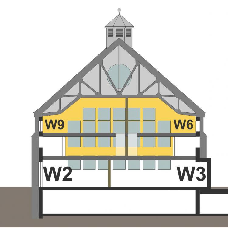

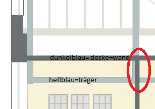

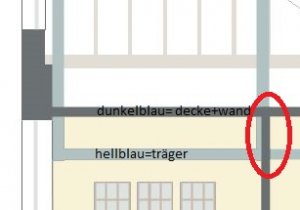

    kann man wände irgendwie an fachwerkträgern befestigen und die fachwerkträger so durchstoßen, dass man decken einziehen kann?
    oder ist das unmöglich und man spart an den stellen aus?
    ich versuche mal, euch ein bild davon zu zeigen und das problem nochmal genauer zu schildern.
    im 1. anhang ist der längsschnitt. dort würden die wohnungen, bzw. decken und wände mit dem fachwerkträgern kollidieren, die man im querschnitt sieht.
    meine gedanken dazu: außenseitig beplanken ginge.. also links und rechts. dann hätte man dort auch einen guten brandschutz.
    aber: was mache ich mit den decken? die träger sind zwar nur alle fünf meter, aber trotzdem ist das ja nicht lustig. zumal sie ja auch in die wohnungen rein ragen. zumindest an den längswänden, also genau da, wo sich die wohnungen befinden.
    teilweise weg machen geht nicht aus statischen gründen, es geht aber auch nicht, dass ich ab uk träger alles dicht mache, weil ich sonst nicht auf die mindest-raumhöhe komme. würde ich unter den trägern noch ne decke einziehen, wären wir bei gerade mal 2,1 metern. und ich habe da auch aufenthaltsräume drin, die nicht raus können.
    und das ganze 2. og nicht zu beplanen geht auch nicht :/ ich brauche schon ein bisschen wohnfläche.
    die träger sind btw. ca. 34 zentimeter stark. also mit beplankung links und rechts hätte ich dann sicherlich ne 50-60cm starke wand..
    so einen fall hatte ich noch nie, das bereitet mir gerade ein bisschen kopfzerbrechen.

    naja.. schlussendlich erschien mir die innendämmung als sinnvoll, da ich sonst außen mit der dämmung um die pfeiler müsste und die dann sicherlich wie fette klopper aussehen, die man ja an der schicken fassade nicht haben will. oder hättet ihr euch für ne außendämmung entschieden?
    naja.. jedenfalls mache ich mir jetzt um den feuchtigkeits-eintrag ins mauerwerk sorgen.. der bestand konnte es bis jetzt ja ab.. aber ist ja auch nie eine wohnnutzung gewesen und die hitze der kessel hat sicherlich auch verhindert, dass die feuchtigkeit da dauerhaft drin war, könnte ich mir vorstellen.
    jetzt kommen innenseitig noch 6 cm dämmung + 6 cm gipskarton. ohne luftschicht. doof? muss da eine rein?
    aber bringt mir auch nix, weil ich in den bestand eigentlich keine lüftungsöffnungen reinklöppeln möchte, damit das wasser raus kann..
    und sind 6 cm gk als installationsschicht doof? macht man da lieber 2 cm gk und mehr dämmung? brauche ich ganz und gar noch ne abdichtung irgendwo? ich dachte, ich versuch es mal lieber im schongang.. nicht, dass dann noch zuviel feuchtigkeit in dämmebene ausfällt...
    außerdem hab ich 4 innen liegende loggien, bei denen ich mir noch gedanken machen muss, was mit den decken passiert. die haben oberseitig, also richtung fußboden schon ein paar cm dämmung, aber wird wohl zu wenig sein.
    kann man da nochmal 6 cm dämmung unterseitig anbringen und die wie ein wdvs verputzen? oder wär das doof?
    das sind glaube ich im moment so meine haupt-sorgen. habe schonmal den fassadenschnitt mit dem rotstift bearbeitet, überall, wo ich denke, dass es noch klemmt.
    ich wäre euch über feedback, aber auch links usw. dankbar.
    ihr braucht euch nicht die arbeit machen und mir haarklein alles für deppen zu erklären, aber wenn ihr mir wenigstens sagen könnt wo es hakt und vielleicht ein paar input-vorschläge hättet, wäre ich euch unendlich dankbar.
    wir haben bald die nächste konsultation, aber ich denke, da wird sich außer einem "machen sie dich evtl. da und da nochmal gedanken" nicht viel tun. da wir in der thesis sind und a. alles selbst machen sollen und b. vielleicht eine rede+feedback zeit von 10-15 minuten pro person haben.
