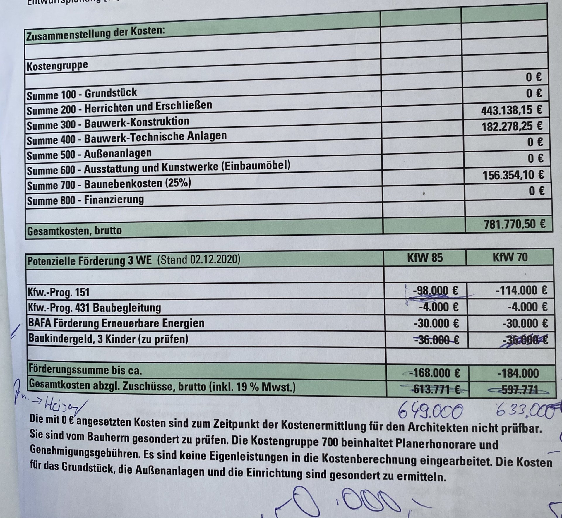

    Hier im Detail. Wir haben bisschen drin eingeschrieben - Baukindergeld sind wir ja raus.

    Also so langsam wird das Bild klarer.
    Der Bauantrag bzw. Nutzungsänderung ist ja nur für das EG. Daher gelten die dortigen Kosten auch nur für das EG.

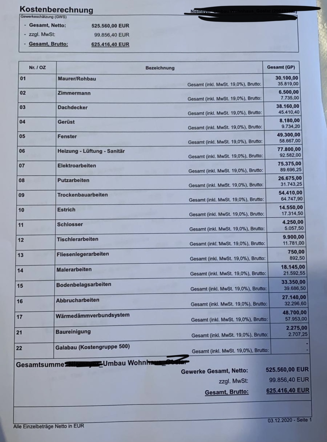

    Aber Ihr macht ja auch das Dach, die Heizung und Elektrik für das gesamte Haus neu. Und über alles liegt die Kostenberechnung bei ca. 625.000€
    In der ersten Darstellung sind dann noch die 700er Kosten aufgeführt, daher handelt es sich nicht um eine Kostensteigerung.
    Übrigens stehen dem Architekten nun
    ca. 16.900€ Honorar zu.
