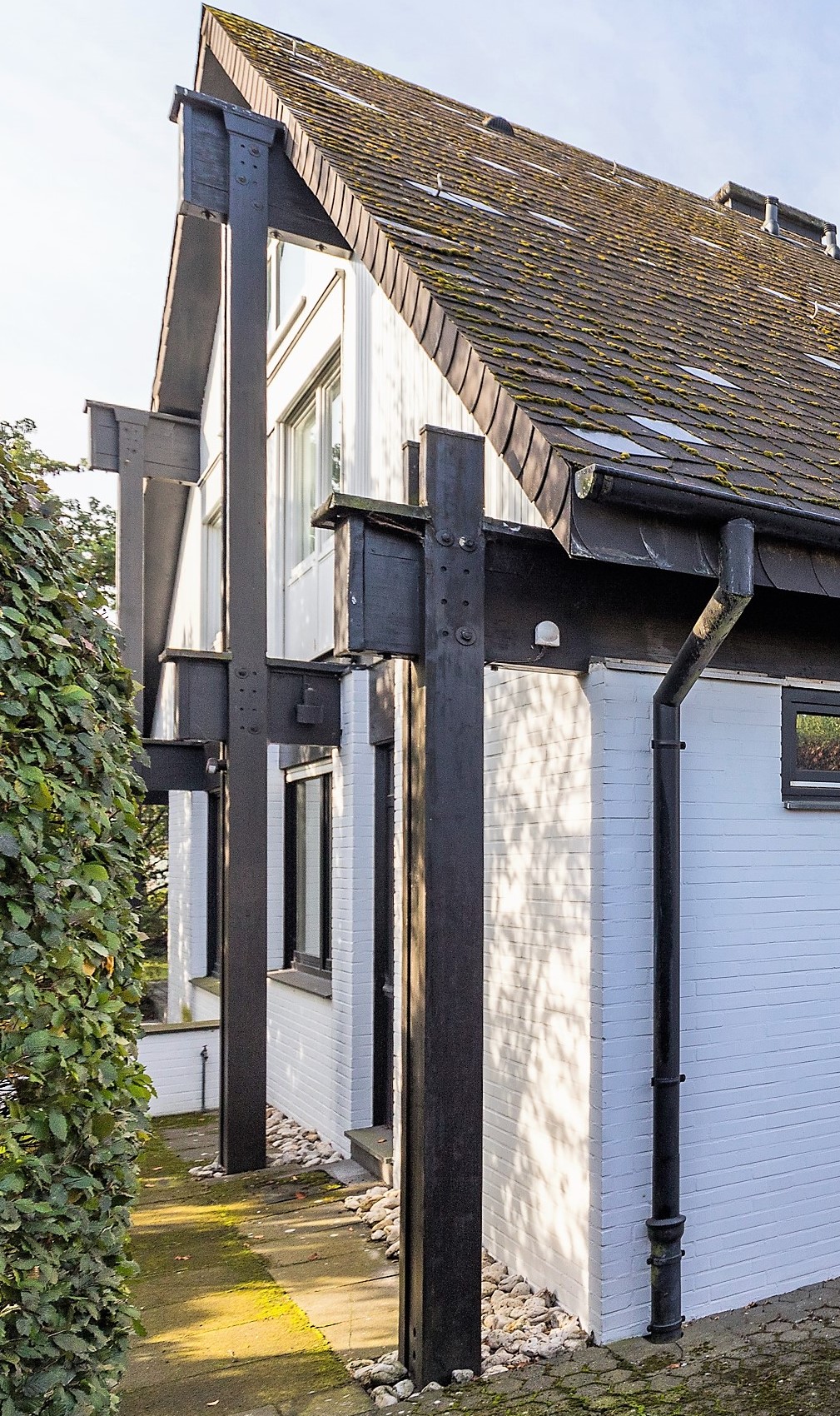

    wir haben ein interessantes Haus gefunden, welches aber in seiner Art sehr von denen abweicht, mit denen wir uns bislang so beschäftigt haben - daher haben wir jetzt viele Fragen...

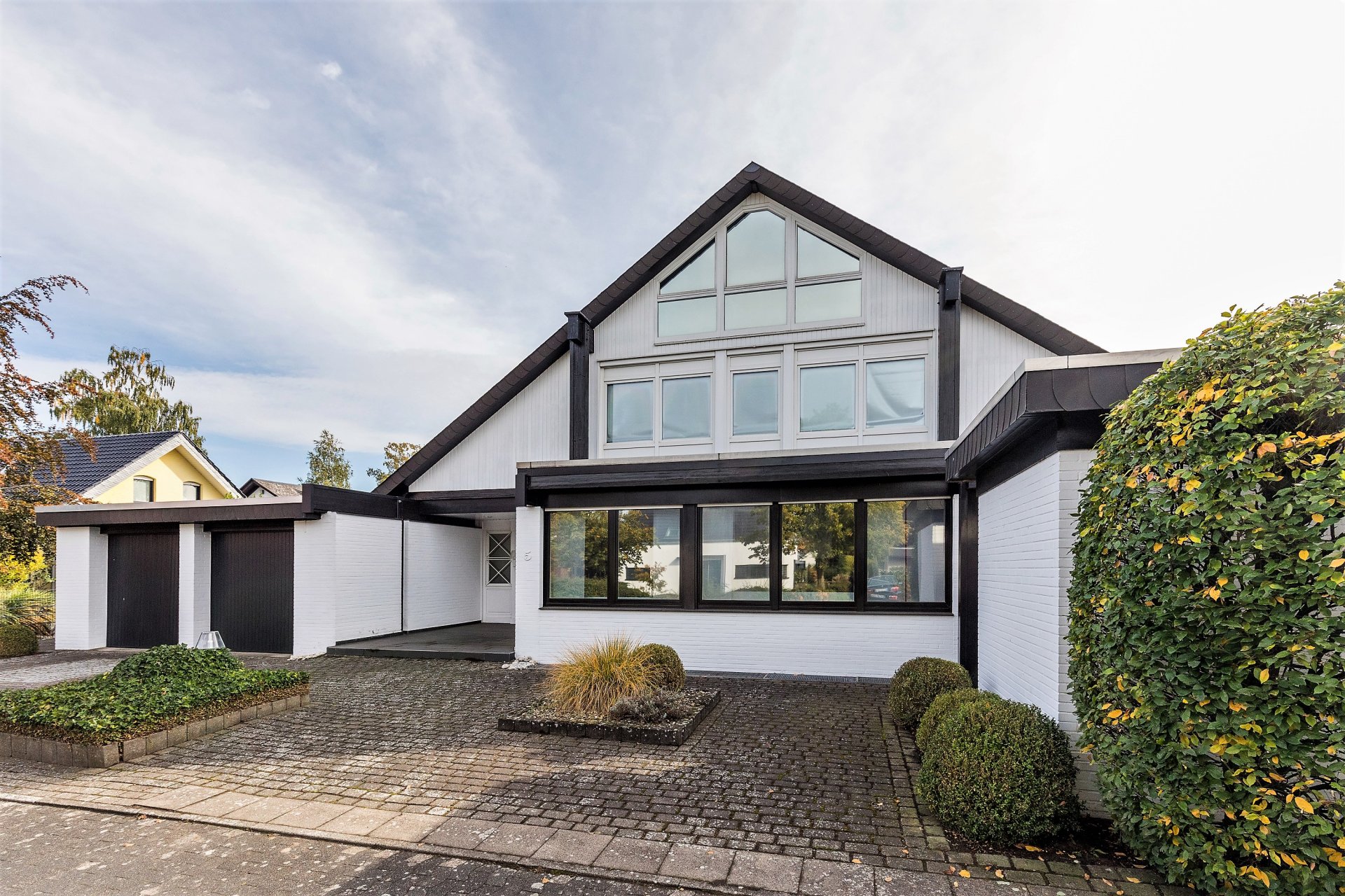

    Es handelt sich um ein Architektenhaus (kein Fertighaus) in Holzständerbauweise von 1978. Es ist vollunterkellert. Im Erdgeschoss wurde zwischen dem Ständerwerk gemauert, in dem Stockwerk darüber wurde nicht mehr gemauert.

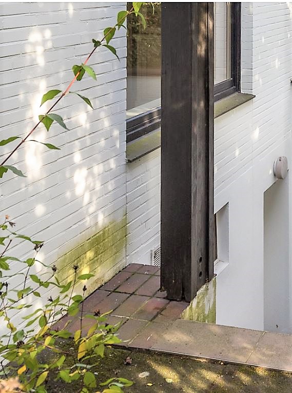

    Beim Holzständerwerk sind Balken teilweise nicht mehr ganz in Ordnung. Da die ja das "Skelett" des Hauses sind, macht mir das natürlich Sorgen. Damit ihr einen Eindruck habt, anbei ein Bildausschnitt an einer eher feuchten Ecke des Gartens. Unten links am Balken sieht man es. Wie schwierig/teuer ist ggf. eine Teilsanierung? Einfach im Sinne, dass man das Problem überhaupt ein wenig einschätzen kann... Dass ein Sachverständiger bei Kaufabsicht her muss ist klar, also nur zur groben ersten Einschätzung.
    Worauf sollte man bei so einem Haus besonders achten? Gesundheitsgefährdende Holzschutzmittel? Schallentkopplung? Dämmung? Auf dem Dach sind so künstliche Schieferplatten, könnten die asbesthaltig sein? Ich könnte gut ein paar Hinweise gebrauchen, wo man da mal genauer nachhaken sollte.
    Es steht jetzt auch schon über ein Jahr leer, andere Feuchtigkeitsprobleme haben wir aber nicht gesehen.

    Und auf diesem Foto erkennt man die Bauweise besser. Sind Häuser in Holzständerbauweise generell deutlich niedriger zu bewerten als Massivhäuser?

    Mal abgesehen davon, dass man wohl Architekt sein muss damit einem diese Konstruktion da gefällt, kann man das nicht so puaschal sagen.
    Denken Sie nur an die vielen jahrhundertealten Fachwerkhäuser.
    Holz ist im Prinzip erst einmal sehr witterungsbeständig. Wenn es naß wird und dann gut und vor allem schnell Trocknen kann passiert da für lange Zeit erst einmal gar nichts. Mit der Zeit entstehen diese typischen Rillen/Risse, einfach weil der Holzleim (Lignin) abgebaut wird. Das ist auch nichts schlimmes.
    Problematisch bei solchen Häusern kann "verdeckte " Feuchtigkeit sein oder sowas wie Holzwürmer &Co. In den 70er wurden, heute verbotene, Holzschutzmittel benutzt. Da sollte man aufpassen. Ich weiß aber nicht, ob da nach 40 Jahren noch nennenswerte Expositionen vorhanden sind.
    Solche Dinge wie z. B. auch ob die künstlichen Platten asbesthaltig ind, findet sich doch mit Sicherheit im Bauplan. 1978 sollte der noch vorhanden sein. Notfalls mal ins Bauamt, die könnten da noch Kopien von früher haben.
    Schallschutz muss halt einfach getestet werden. Ne Holzdecke ist da eher anfällig als ne ordentliche Betondecke. Einfach mal zu zweit hin und einer trampelt im OG. Da läßt sich aber meist mit ner abgehangenen Decke oder einem schwimmend verlegten Fussboden noch einiges Notfalls rausholen.

    Baubeschreibung studieren und ggf nachfolgende Sanierungsunterlagen.
    Bei dem Baujahr sind die Dachplatten sicher asbesthaltig,
    Holzschutzmittel wurden auch gerne verwendet.
    Die Dämmung wird mit alukaschierter Mineralwolle und allenfalls mit ungenügender Unterspannbahn ausgeführt worden sein.
    Bei einem derartigen Einfamilienhaus wird die Trittschalldämmung kaum oberste Priorität gehabt haben,
    sofern sie überhaupt vorhanden ist.
    Die Reparatur oder ggf Austausch der Holzstützen ist relativ einfach machbar,
    sofern nicht auch die überstehenden Fußpfetten geschädigt sind.
    Wo befindet sich das Gebäude?
    Sofern euch die Bauweise grundsätzlich paßt ist ein Kauf sicher machbar (sofern Schadstoffbelastung geprüft wurde)
    die Nachteile müßten sich im entsprechend geringeren Kaufpreis niederschlagen.
    Ein Raumluftgutachten zu beauftragen wäre die erste Maßnahme
