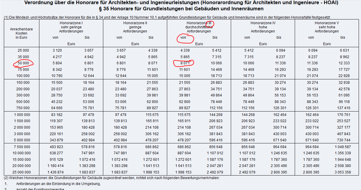

    Ich glaube ich habe hier immernoch einen Denkfehler:
    Wenn ich es richtig deute, beziehen sich die Prozentwerte sowie der Modernisierungszuschlag auf den Nettohonorarbetrag von 8071,00 €, richtig? wie ermittle ich jedoch diesen Wert?
    Sorry, aber das ist für mich noch nicht ganz greifbar.
    Danke & viele Grüße,
    Babba
  6. #26 simon84, 07.06.2019
    23.514
    7.056
    Da bin ich absolut bei dir, insbesondere bei Teilumbauten/Teilsanierungen passt die HOAI in der Regel nicht besonders gut !
  7. #27 simon84, 07.06.2019
    23.514
    7.056
    Das ist die Summe aus den Werten der Leistungsphasen 1-9
    Achtung, insbesondere bei 1-4 und evtl. auch -5 ist es so, dass es überhaupt keine Rolle spielt wer die Arbeit ausführt bzw. OB sie überhaupt ausgeführt wird!
    Wenn der Architekt nachweisen kann, dass er eine Ausführungsplanung erstellt hat, dann musst du das komplett zahlen auf basis der 300/400er Werte EGAL ob du es dann anders oder billiger oder gar nicht machst.

    Oder die Suchmaschine nach einem hoai rechner bemühen. Honorarzone III, Mindestsatz, die anrechenbaren Kosten eingeben, die Leistungsphasen abhaken, die vollständig bearbeitet wurden, einen Nebenkostensatz rein, und eine erste Größenordnung steht fest.
