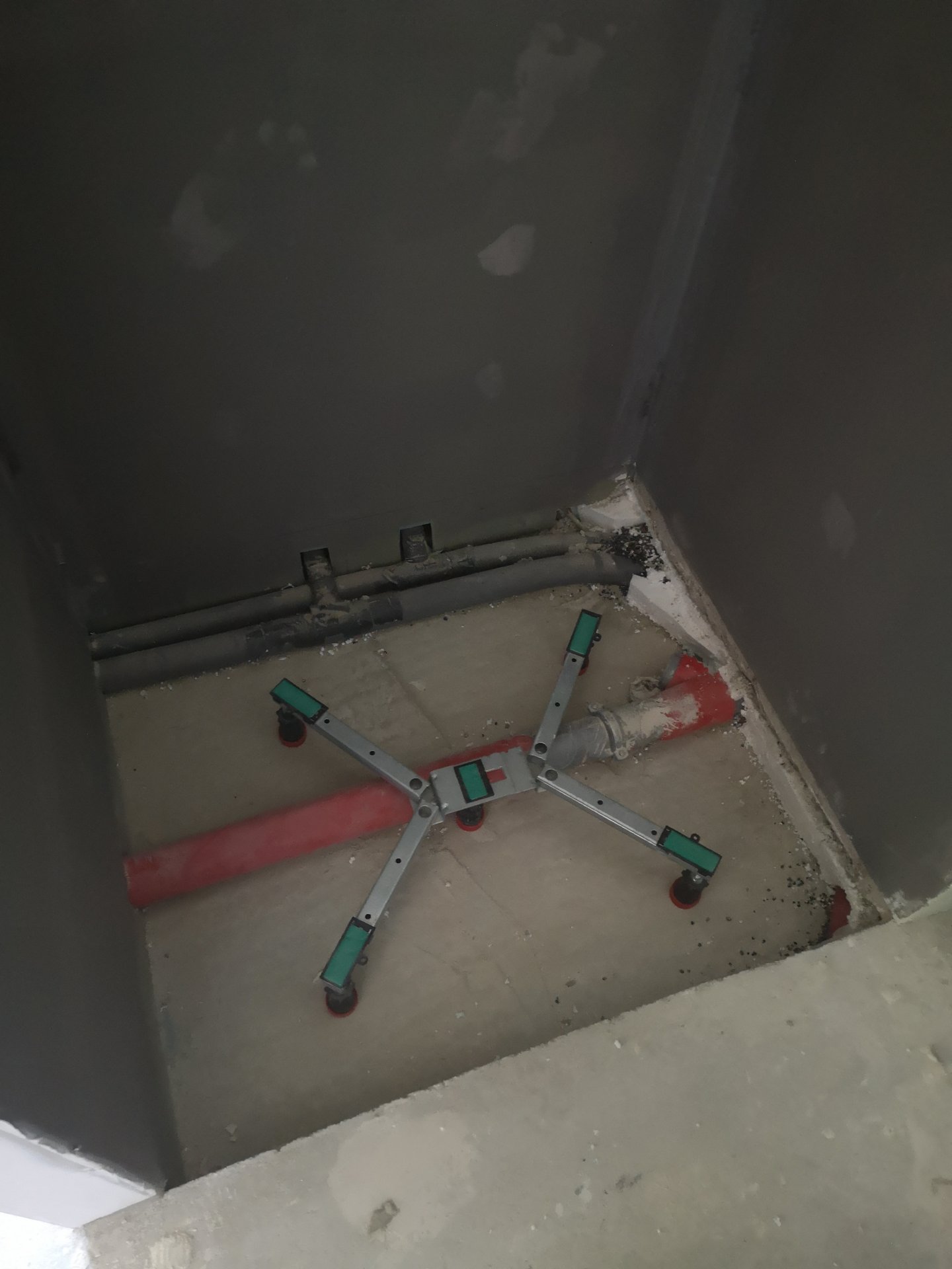

    Nur kurze Frage.
    Nun möchte ich die Acrylwanne setzen. Gewicht liegt ja auf dem Gestell. Dennoch muss sie ja an den Rändern stabilisiert werden. Wollte eigentlich schienen setzen, aber Ich denke, da rigips Wände, wird das nicht wirklich halten.
    Deswegen dachte ich eben an 2k pu schaum.
    Spricht doch zusammen mit dem fuss nix dagegen(Ausbau mal ausgeschlossen)

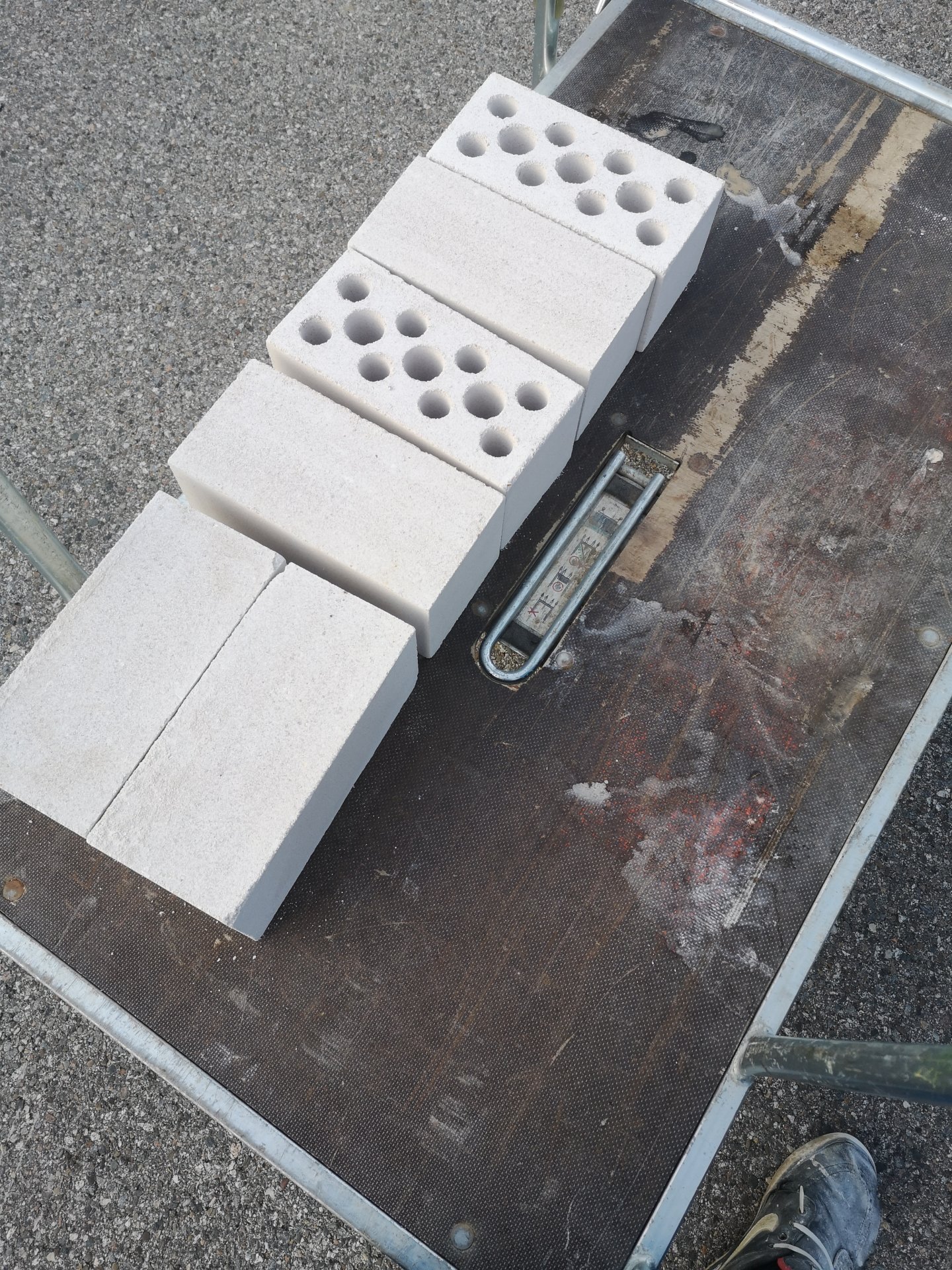

    Wenn dann würde ich Porenbetonsteine in die Ecken legen grob in der Höhe ausgerichtet und dann die Wanne mit Schaum fixieren. Bei dem Aufbau lässt sich das nur mit Schaum schlecht kontrollieren.

    Hehe, dachte ich mir Im baumarkt auch grad :) 16331885822138450924632722921227.jpg
    Steine Silikon und fertig :)

    Wannendichtband und Schallschutzband kleben schon an der Wanne.. das Silikon war dazu gedacht, um die Wanne auf die Steine zu setzen, als alternative zum PU Schaum :)
    Vorne, also Wanne/Estrich, besonders die Ecken sind auch mein Sorgenkind.. wollte ich auch mit dem Dichtband(Ecken) und Flüssigfolie abdichten.
