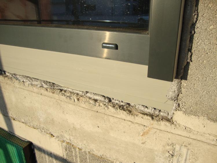

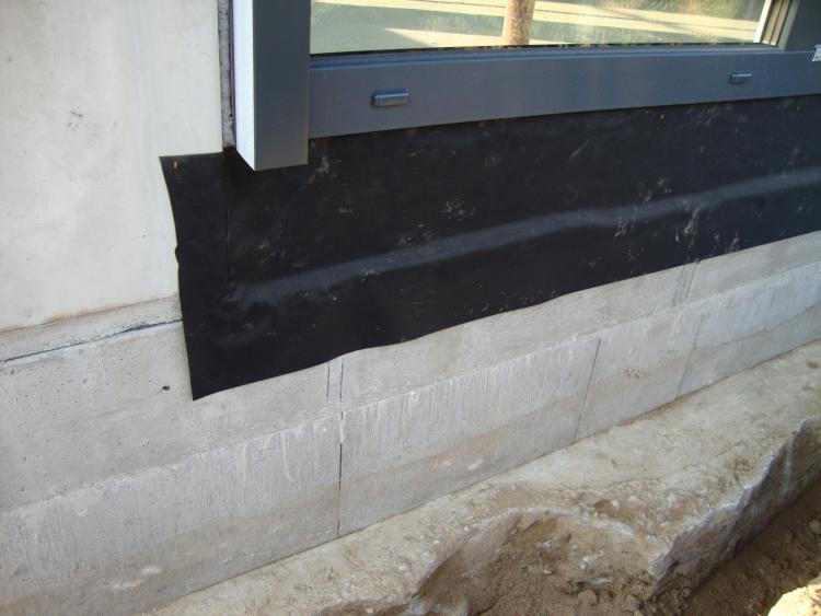

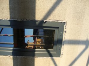

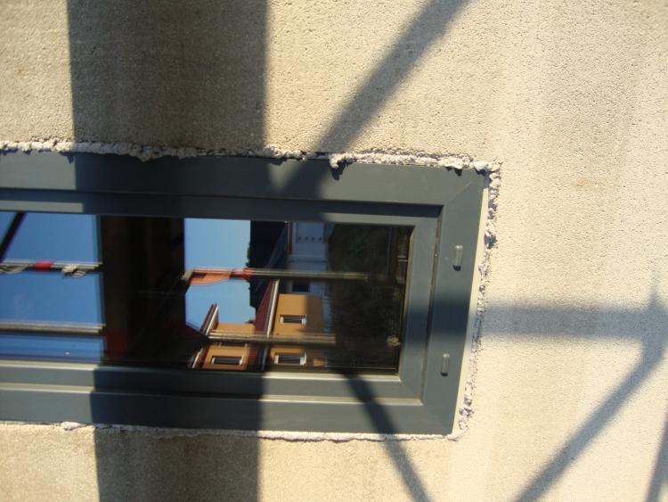

    Moin Jungs,
    unser Tischlermeister (Fensterfachmann) sagt uns das an diese Fenstern kein Diffusionsband nötig ist. Was meint ihr dazu? Wie kann ich argumentieren das es eigentlich vorgeschrieben ist?
    Es meint das diese art von abdichtung nur bei den Bodentiefen nötig ist.

    wenn du pech hast, dann ist die schwarze folie unten über die senkrechte fuge darüber hinterläufig!

    Bekommt die Wand ein WDVS? Was ist außen geplant?

    Ja, es kommt ein 18cm dickes WDVS drauf.
    @rolf: ich kann dir nicht ganz folgen, meinst du das jetzt auf das letzte Bild bezogen? Das Bodentiefe Fenster wo die Folie bereits drauf ist?
  5. #5 Gast036816, 27.07.2014
    ja, wenn wasser in der senkrechten fuge runter läuft, weil die nicht niederschlagsdicht ist, dann hast du wasser hinter der folie!

    Wenn ein WDVS an die Fenster angeschlossen wird verzichtet man auf Dichtbänder, da diese sich auf den Anschluss eher nachteilig auswirken können. Die Rolladenführungsschienen sollten winddicht am Fenster montiert sein.

    Unten die Folie muß aber noch an die Abdichtung angeschlossen werden! SO fehlt da noch einiges, ich lasse lieber die Abdichtung vom Fensterbauer unten komplett weg und dichte es mit Flüssigkunststoff ein. Dann weiß ich das es sauber und richtig gemacht wurde...

    Auch bei WDVS muss der Fensterbauer außen seine Abdichtung machen. Man weiß ja nicht wann das WDVS gemacht wird und der Bauschaum ist nicht UV-Beständig.

    Was ist denn das für eine komische Logik?
    Der Fensterbauer muss genau das machen, was er im Auftrag hat. Selbstverständlich kann der Bauherr alles mögliche beauftragen. Er muss es dann natürlich auch bezahlen und mögliche Nachteile in Kauf nehmen.

    @H.PF: ich kann dich verstehen, in meinen Augen ist eine Abdichtung mit Bitumen oder ählichem sicherer. Da ich in den nächsten Tagen die Abdichtung gegen seitlich eintretendes Wasser an der Bodenplatte mache, werde ich es wohl auch wie du machen. Diese Folie allein überzeugt mich irgendwie nicht wirklich.
    @Voda: wenn es dabei um einen längeren Zeitraum geht sehe ich das auch so. Jedoch wird unser WDVS max. 4-5 Wochen nach den Fenstern montiert.
    Im Moment kann ich nicht wirklich einen Grund oder eine Argumentationsgrundlage für eine Diffusionsfolie bei nicht Boden tiefen Fenstern erkennen.
