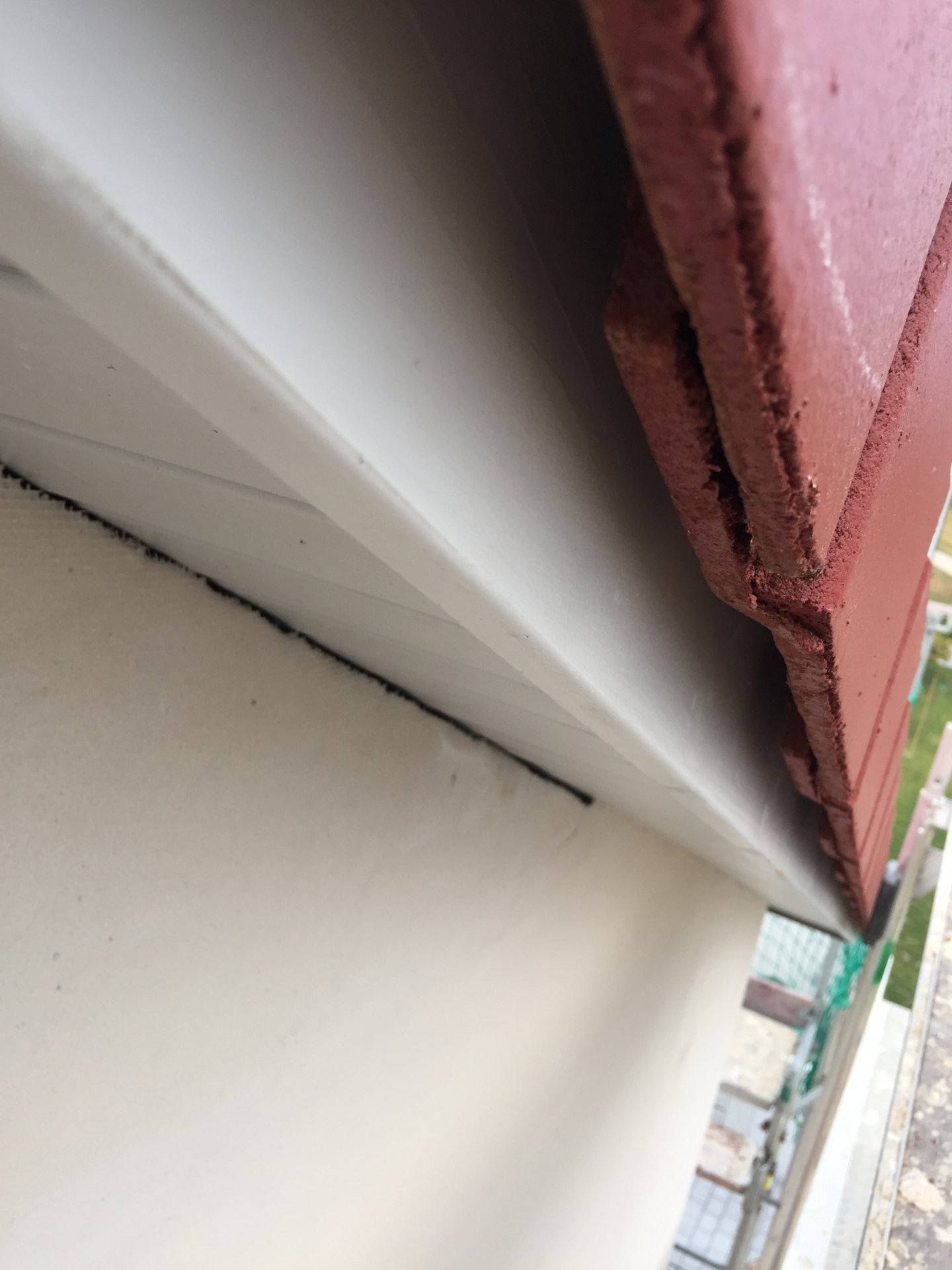

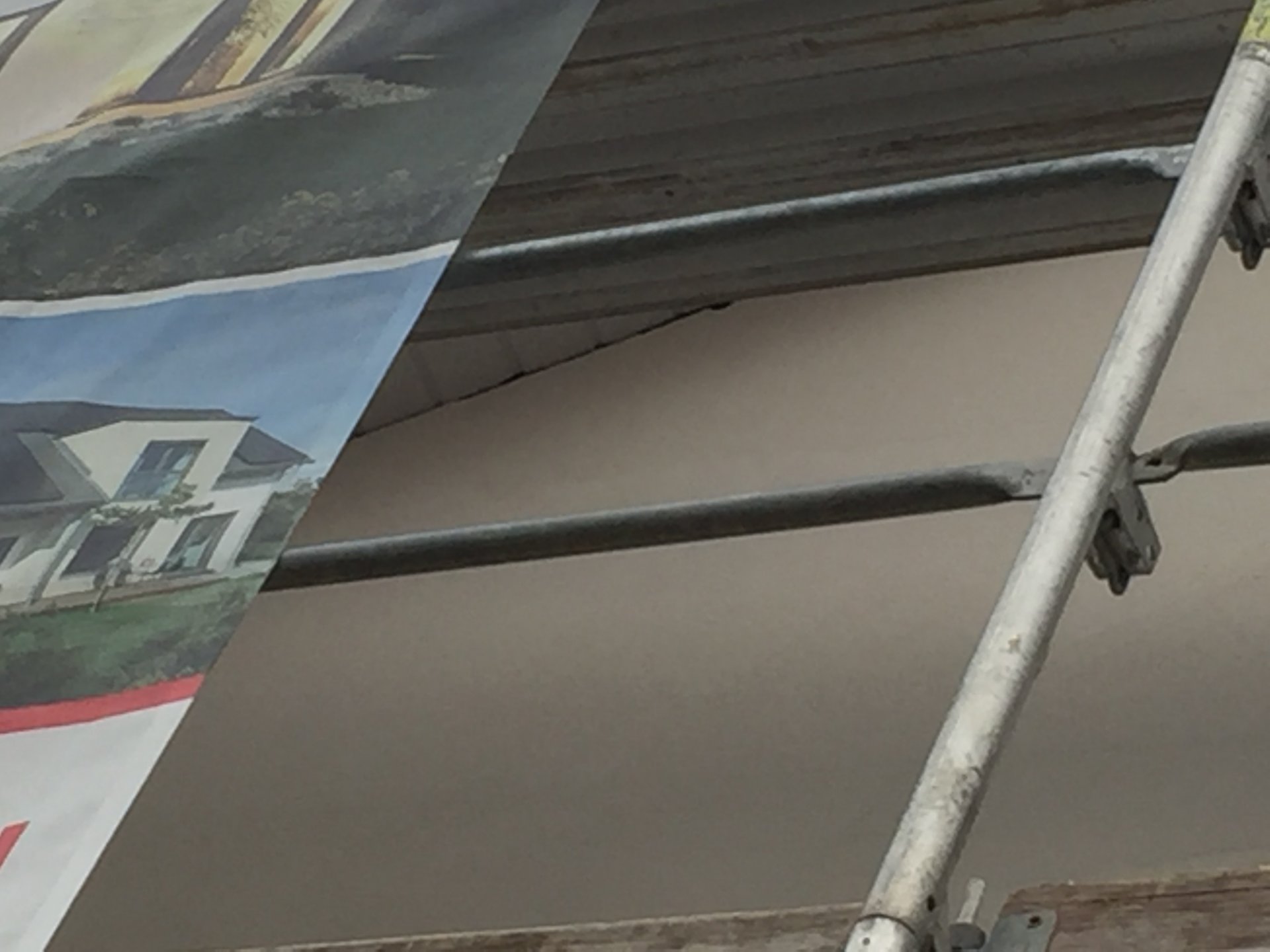

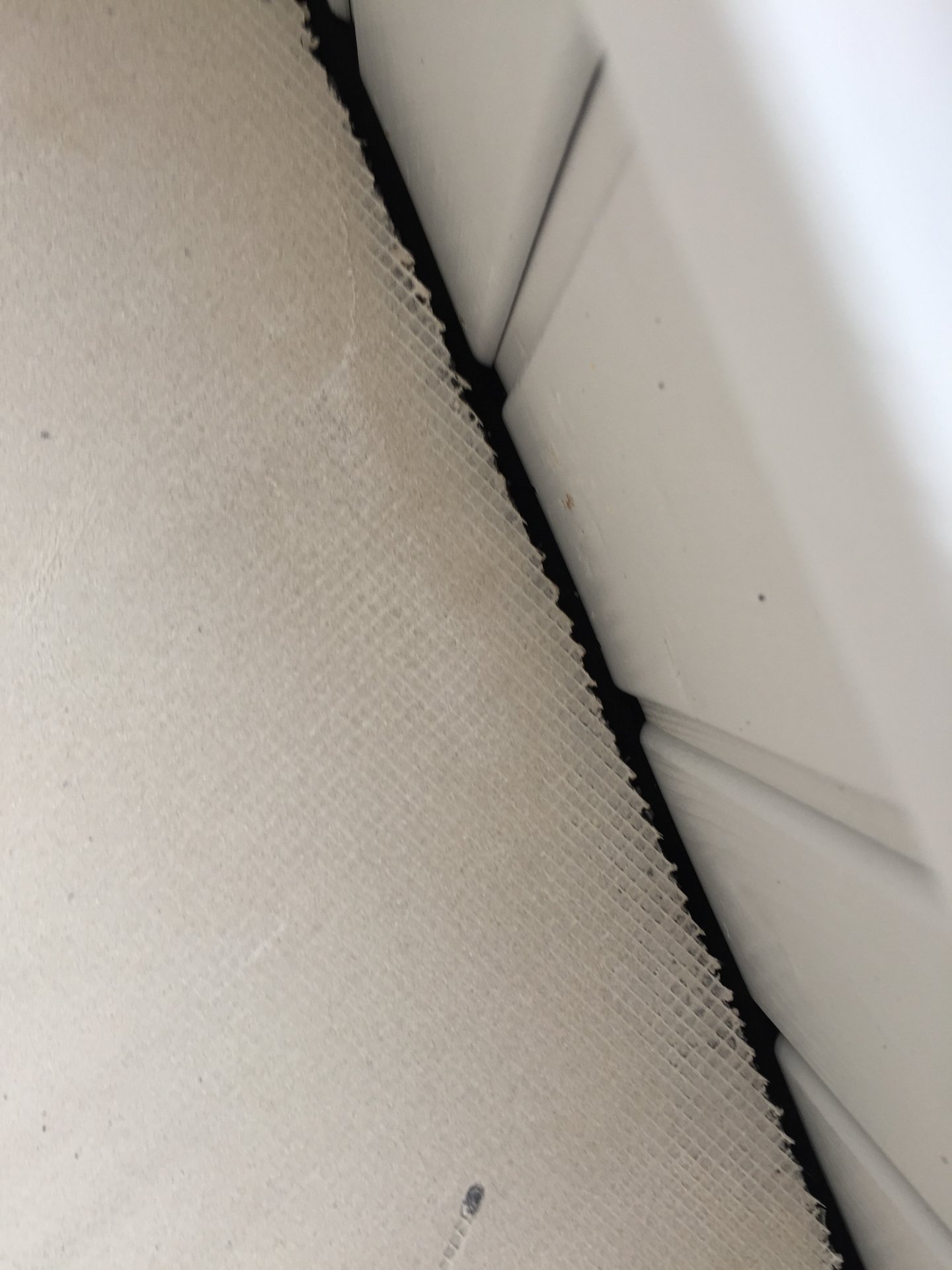

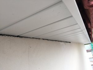

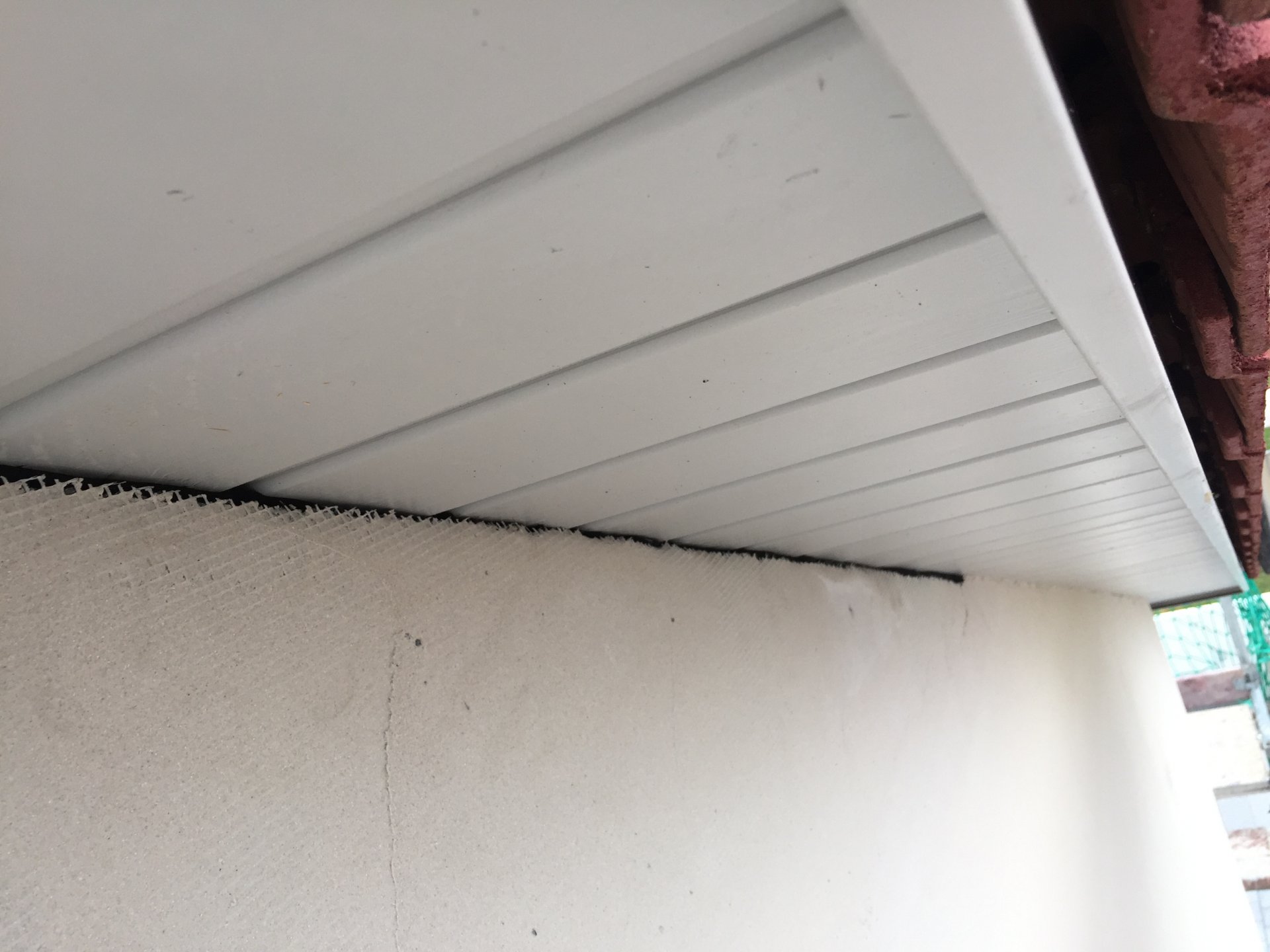

    Hallo alle zusammen))) Unser Haus (ein Fertighaus) wurde letzte Woche armiert. Unter dem Dach bleiben dabei freie Stellen, die nicht armiert wurde. Der Abstand von der Wand bis zum Dach beträgt ca. 1cm und dort ist eine schwarze Isolierung/Dämmung zu sehen, die sich als eine Schwamm einfüllt. Kommende Woche soll das Haus verputzt werden. Können auf diesen Stellen später Problemen auftreten (z.B. der Putz bleibt nicht fest)? Die Fotos füge ich bei. Vielen Dank im Voraus! Ich hoffe hier ein paar kompetente Meinungen zu bekommen

    Glückwunsch. Ist bislang alles richtig gemacht worden.
    Der Putz und das Holz des Daches müssen leicht voneinander getrennt sein, damit sich Bewegungen nicht durch Risse zeigen.
    Das schwarze ist vermutlich ein winddichtes Quellband.
