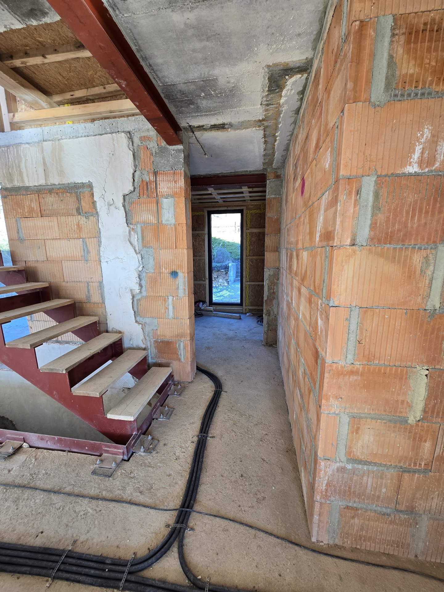

    Hallo Zusammen,
    benötige mal von ein paar Experten hier im Forum eine kurze Einschätzung ob die angebotenen Arbeiten in der Doppelung notwendig sind:
    Nach meinem Bauleiter (auch Sachverständiger und damit immer sehr genau) benötige für die zwei Geschossebenen um die Rissbildung zu vermeiden, die sich bei unterschiedlichen Mauerwerken nicht vermeiden lässt folgendes:
    • Gipsputz Mauerwerk Neues Ziegelmauerwerk und Betondecken im Flur/TRH mit Aufbrennsperre grundieren und Flächen mit Gipsputz egalisieren.
    • Leibungen verputzen Fensterleibungen, Betonstürze, Fehlstellen von entfernten Wänden mit Gipsputz verputzen
    • Eckschienen und APU Leisten an den Fenster-/Türrahmen
    • Flächenarmierung Wände mit Tiefgrund grundieren. Armierungsmasse anWänden auftragen, Armierungsgewebe volflächig einlegen. Stöße 10cm überlappt.
    • Wände spachteln Wandflächen mit Dispersionsspachtelmasse volflächig spachteln und maschinell schleifen.
    • Malervlies tapezieren Malervlies liefern und an Wand- und Deckenflächen tapezieren.
    • Streichputz Streichputz Deco-Quarz fein auf vorbereitete Wand- und Deckenflächen im Bürstenauftrag auftragen. Farbton weiß
    • Dispersionsanstrich
    Hab mal ein Bild hochgeladen zur Veranschaulichung des aktuellen Zustandes.
    Ihr könnt euch vorstellen was da für ein m² bei den oben aufgeführten Arbeiten von den Firmen aufgerufen wird. Nun stellt sich die Frage:
    • brauche ich überall Armierungsgewebe, auch wenn APU Leisten und Malervlies angeboten werden?
    Vielen Dank vorab für eure Rückmeldung.

    Die Flächenarmierung kommt doch nur auf die Wände mit Bestandsputz, die nur nochmal gespachtelt werden, oder?
    Warum Malervlies, wenn da ein Streichputz draufkommt, das würde ich mir sparen?!

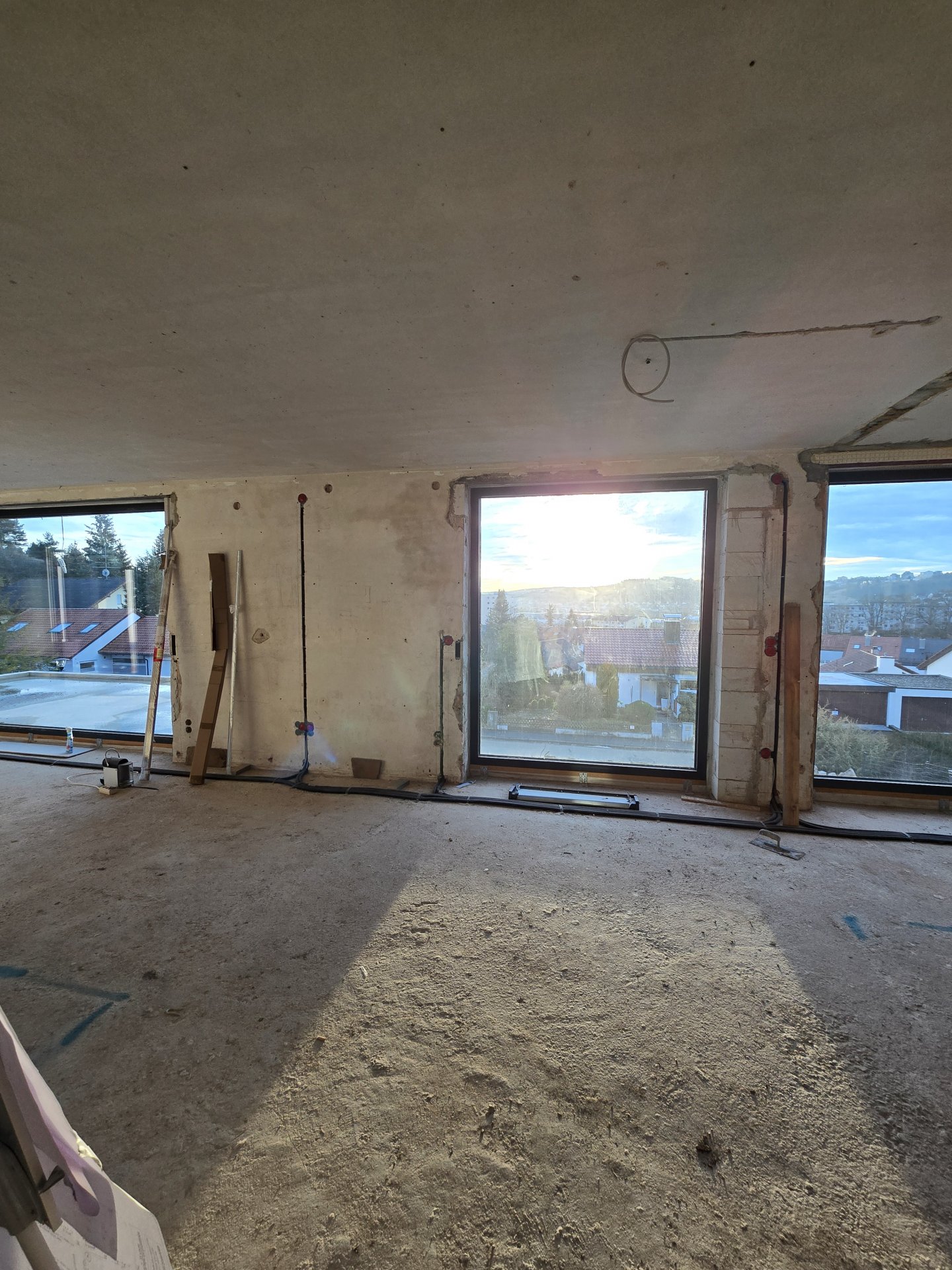

    genau die Frage stelle ich mir als Laie ja.
    wir haben tatsächlich im Haus sehr unterschiedliche Wandmaterialien, restputz etc. (s. anderes Foto)
    Aus meiner Sicht ist aber nach eine vollständigen Spachtelung mit Grobputz Armierung und fein /streichputz nicht noch die Notwendigkeit eines Malervlies.
    Wir haben auch ein wenig Streulicht an den Fenstern/Wand entlang, da ist die Frage ob Malervlies hilft die Wand wirklich noch glatter zu machen?
