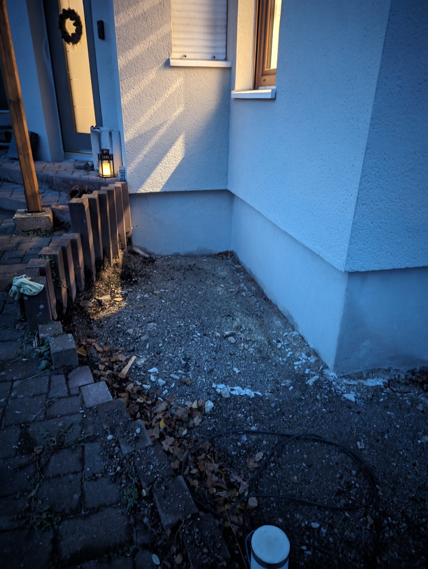

    Guten Morgen zusammen,
    ich habe vor ca 2 Monaten den Sockelbereich vom Anbau mit Armierungsmörtel verputzt, um im nächsten Jahr einen Oberputz aufzutragen.
    Dieser Teil des Hauses ist nicht unterkellert. Vorher war ein Buntsteinputz vorhanden, der aber wegen der neuen Fassadenfarbe nicht mehr ins Bild passte und stellenweise auch schon schadhaft war. In den Armierungsmörtel habe ich flächig Gewebe eingearbeitet.
    Als Armierungsmörtel habe ich Weber therm 300 genutzt. Der untere Sockelbereich ist nach Abschluss der Arbeiten dauernass.
    Mir ist jetzt aufgefallen, dass im unteren Bereich stellenweise Feuchteflecken entstehen. Dort steht nunmal ja auch bei starkem Regen das Wasser.
    Seht ihr hier Probleme bei der weiteren Vorgehensweise oder ist es "normal"? Armierungsgewebe ist vollflächig eingearbeitet, also keine offenen Stellen, die als Feuchtigkeitszieher dienen können. Der Sockel ist auch nicht gedämmt.
    Danke schonmal.

    Na ja, wenn normaler Armierungsmörtel im Wasser steht, dann zieht er Feuchtigkeit. Das ist ganz normal.
    Schau Dir mal bei verschiedenen Anbietern an, wie der Sockel sein muss. Der Putz/Mörtel ist jetzt komplett ungeschützt gegen Feuchtigkeit.

    Wie muss der Sockelbereich unten denn ausgebildet werden? Ich finde tatsächlich nichts dazu bzw. muss ich hier zwingend etwas machen für das spätere Verputzen?
    Ansonsten würde ich in diesem Bereich eine Hohlkehle ausbilden und diese denn abdichten. Dadurch, dass der untere Bereich dauerfeucht ist, sprich mit Kies oder ähnlichem aufgeschüttet wird, würde man den abgedichteten Teil nicht mehr sehen.
