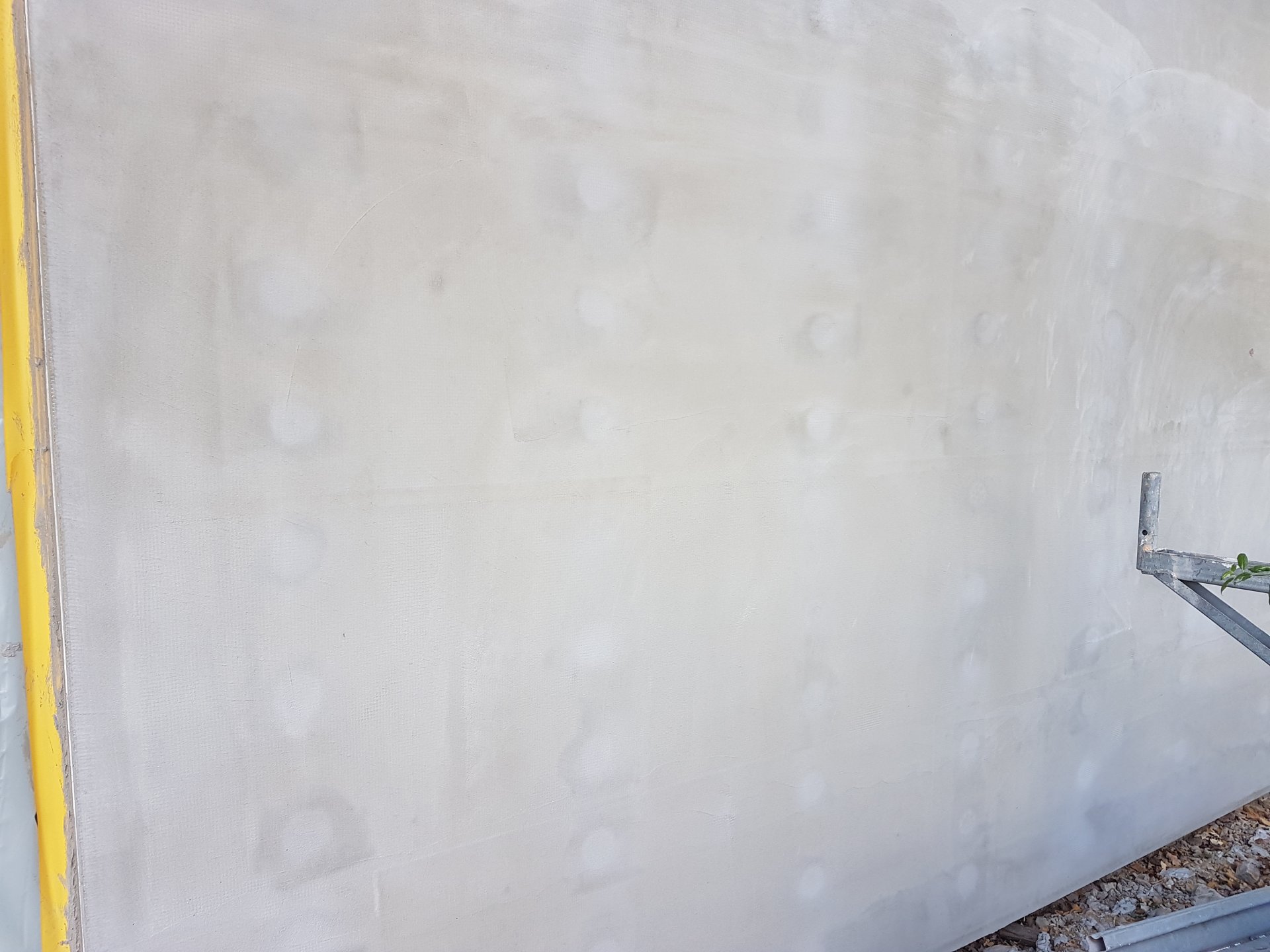

    Moin an die Profis,

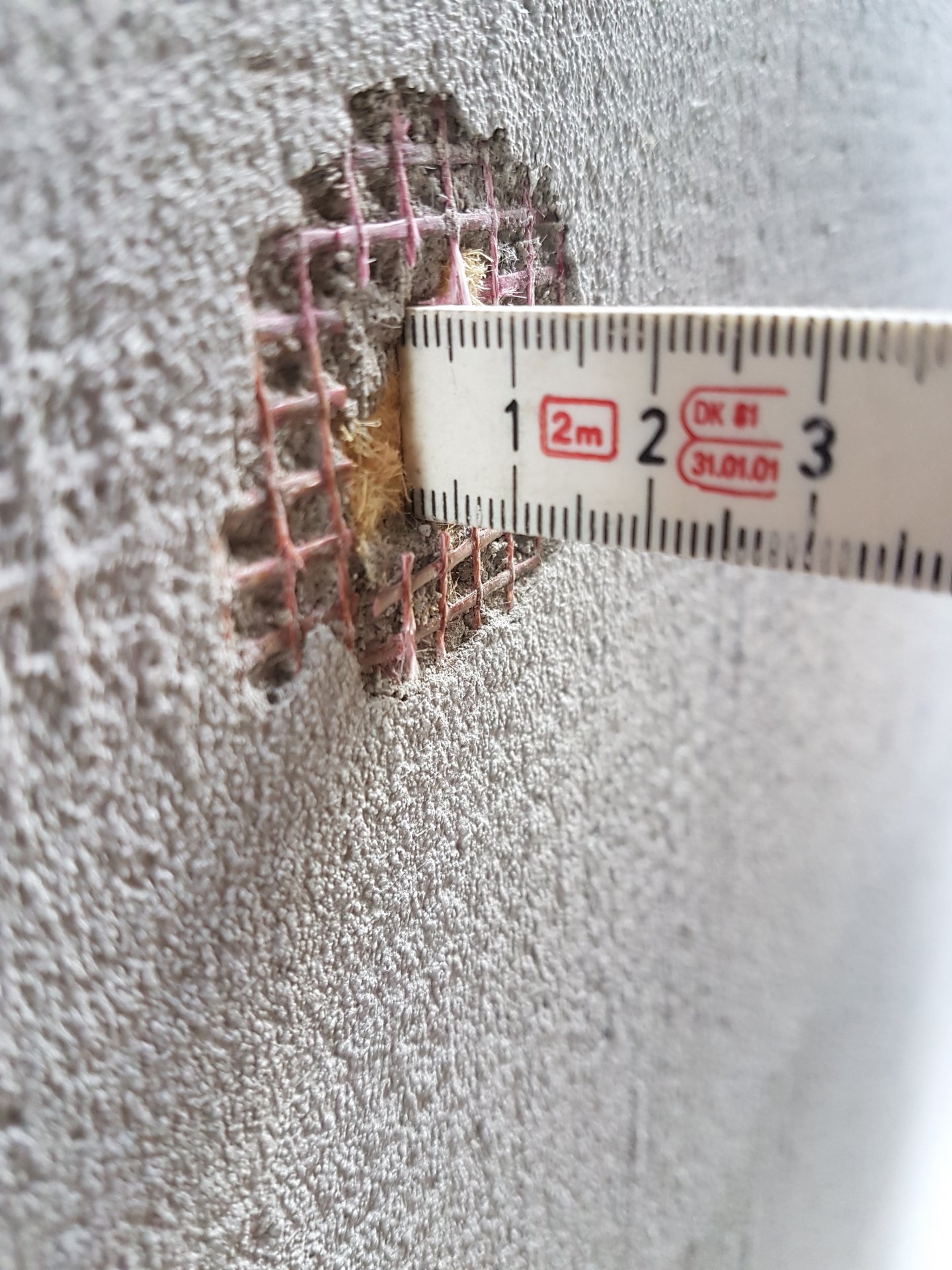

    diese Woche wurde der Armierungsputz auf unsere GUTEX-Holzfaser-Dämmplatten-Fassade aufgebracht. Wir sind jedoch der Meinung, dass dieser viel zu dünn ist. Das Gewebe liegt zum Teil direkt auf der Dämmung auf. Auch sind die Stellen zu sehen, wo die Dübel gesetzt sind.........das wird doch durch den 2mm Oberputz nicht verdeckt, oder??? Kann man eine zweite Schicht mit Armierung aufbringen oder verbinden sich diese beiden Schichten nicht? Wer kann mir weiterhelfen?
    Vielen Dank vom schlafloseNächtehabenden Harald

    also Hersteller und Fabrikat etc mit angeben.
    Allgemein gilt Gewebe im oberen 1/3 des Armiermörtel und vollständig 'satt' eingebettet.
    Weder Gewebe noch Dübel dürfen sichtbar sein.
    Kommt auf die Schichtstärke an,mit Oberputz kann schon einiges ausgeglichen werden i. d. R. wird der klassische mineralische Oberputz auch nicht auf Kornstärke aufgezogen, allerdings kommt es zwangsläufig zu Rissen und unterschiedlicher Struktur bei sehr unterschiedlichen Schichtdicken.
    Ja und diese verbinden sich auch, therotisch können noch mehr Lagen darauf oder sogar noch ein Unterputz plus 2. te Gewebelage/Armiermörtel
    BTW ist den Eck-Diagonalbewehrung mit eingebracht wurden, also in den Fenster Tür etc Öffnungen?

    Die Fassade besteht aus Holzfaserdämmplatten von Gutex und sind beputzbar. Der Putz ist von Weber, extra von Gutex freigegeben und sollte eigentlich zwischen 5 und 8mm dick werden. Ist er aber definitiv nicht. Der mineralische Oberputz ist ebenfalls von Weber mit Freigabe. Da wollen wir 2mm.

    Ja die Ecken haben die Putzer ordentlich armiert und auch vorab die Dübel verschmiert.

    Nochmal im kurzen ja es ist ungenügend in der Schichtdicke und Überdeckung Dübel/Gewebe und ja es kann nochmals eine zweite Lage mit Gewebe aufgezogen werden ggf mit Haftbrücke etc und ja ich vermute Oberputz mit 2 mm Korn heisst aber nicht das dieser dann auch 2 mm stark ist, ausser bei organischer Oberputz denn zieht man auf Kornstärke aus.
    Insgesamt sollte hier auch noch nach sämtlichen Anschlüssen und Putz Profilen und dem Sockel geschaut werden, denn die Putz Profile dürften ja jetzt zu wenig ausstehen respektiv fast bündig zur jetzigen Fläche sein.
