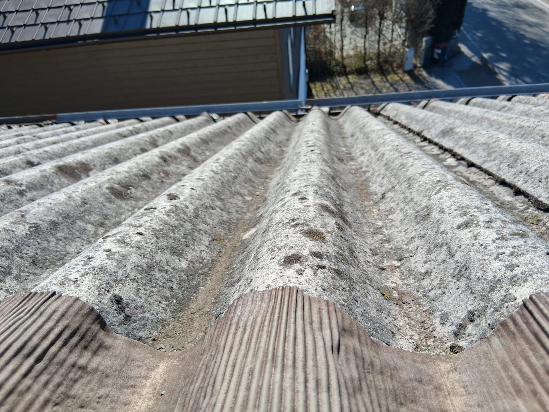

    Wie ist es denn, wenn das wirklich Asbestplatten sind und das beschädigt ist. Muss alles erneuert werden? Ich würde alles erneuern nur für denn Fall, dass die anderen Parteien nicht zustimmen sollten. Unser Dachdecker wird sich das eh ansehen, möchte aber vorher schon auf alles vorbereitet sein.

    Es muss nur die defekte Platte ausgetauscht werden und nicht das ganze Dach. Es besteht keine Verpflichtung, dass man asbesthaltige Produkte ausbauen muss. Es besteht nur die Verpflichtung, bei Bearbeitung des Bauteils, dass das Asbest fachgerecht demontiert und entsorgt wird. Überbauen ist auch nicht zulässig!

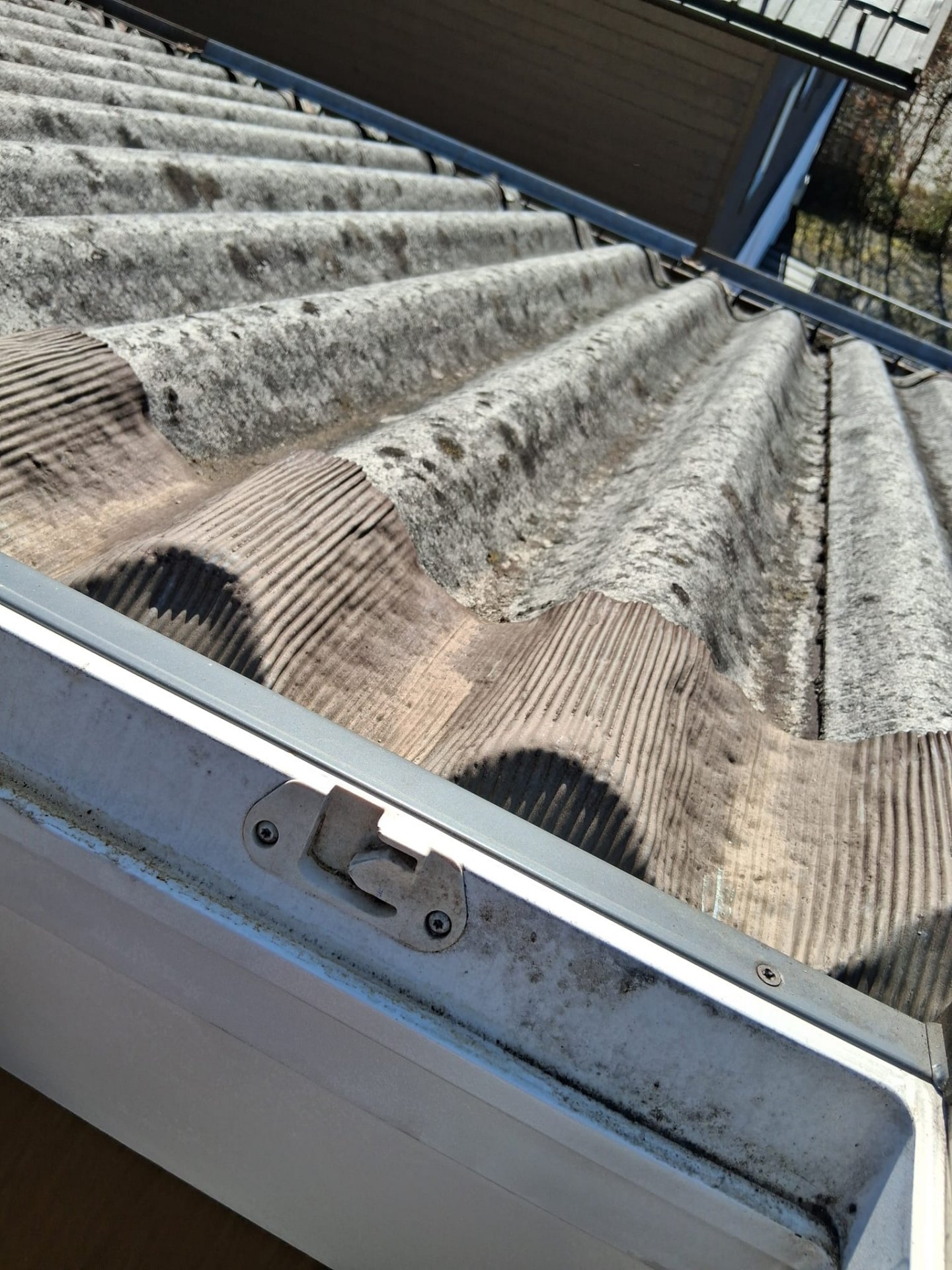

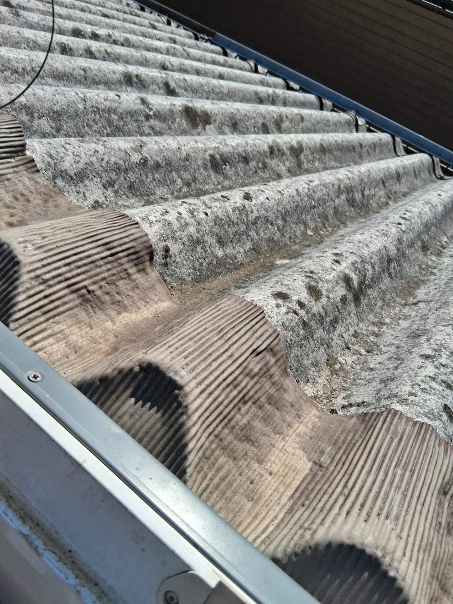

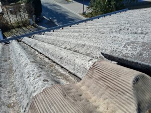

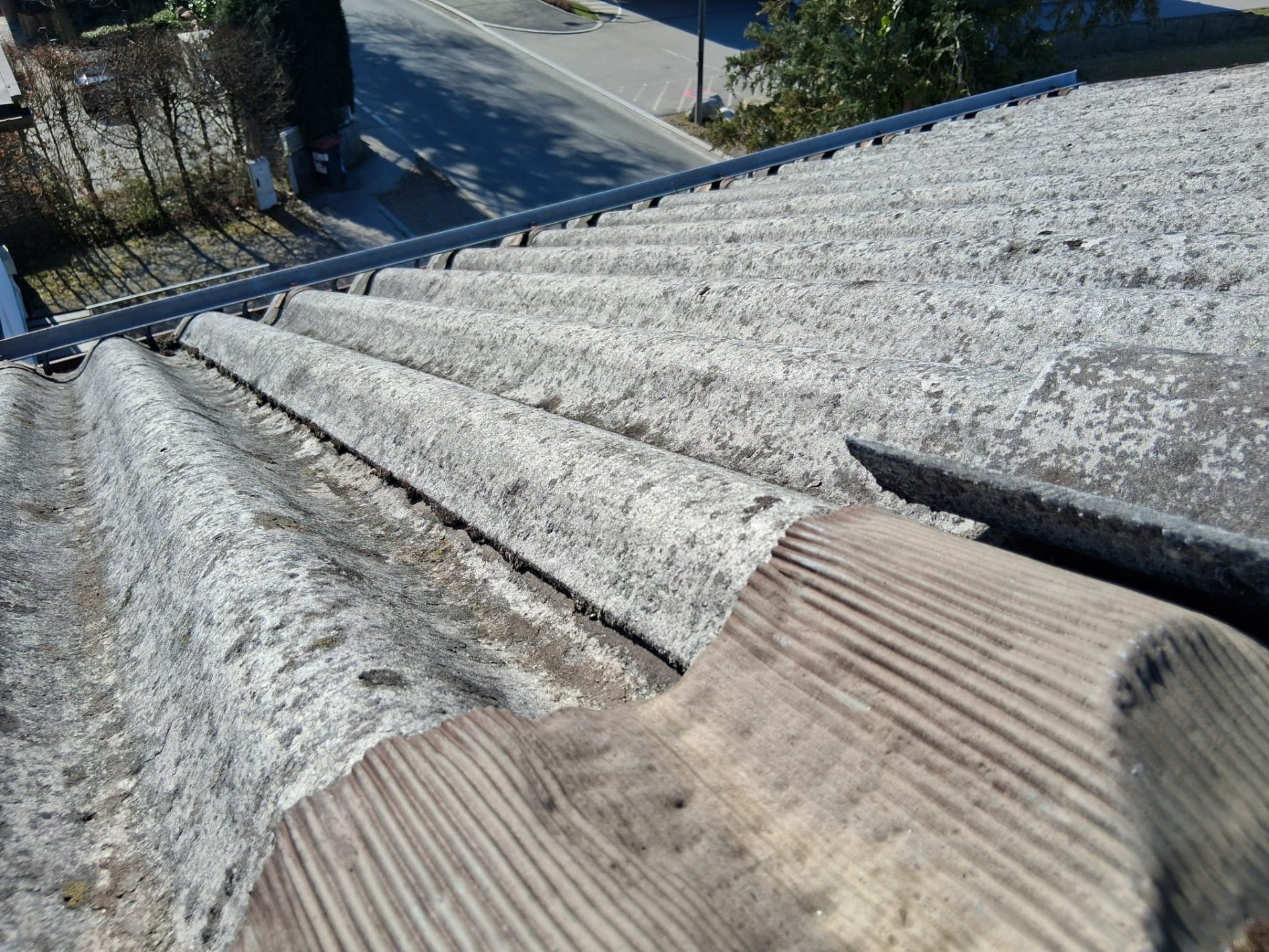

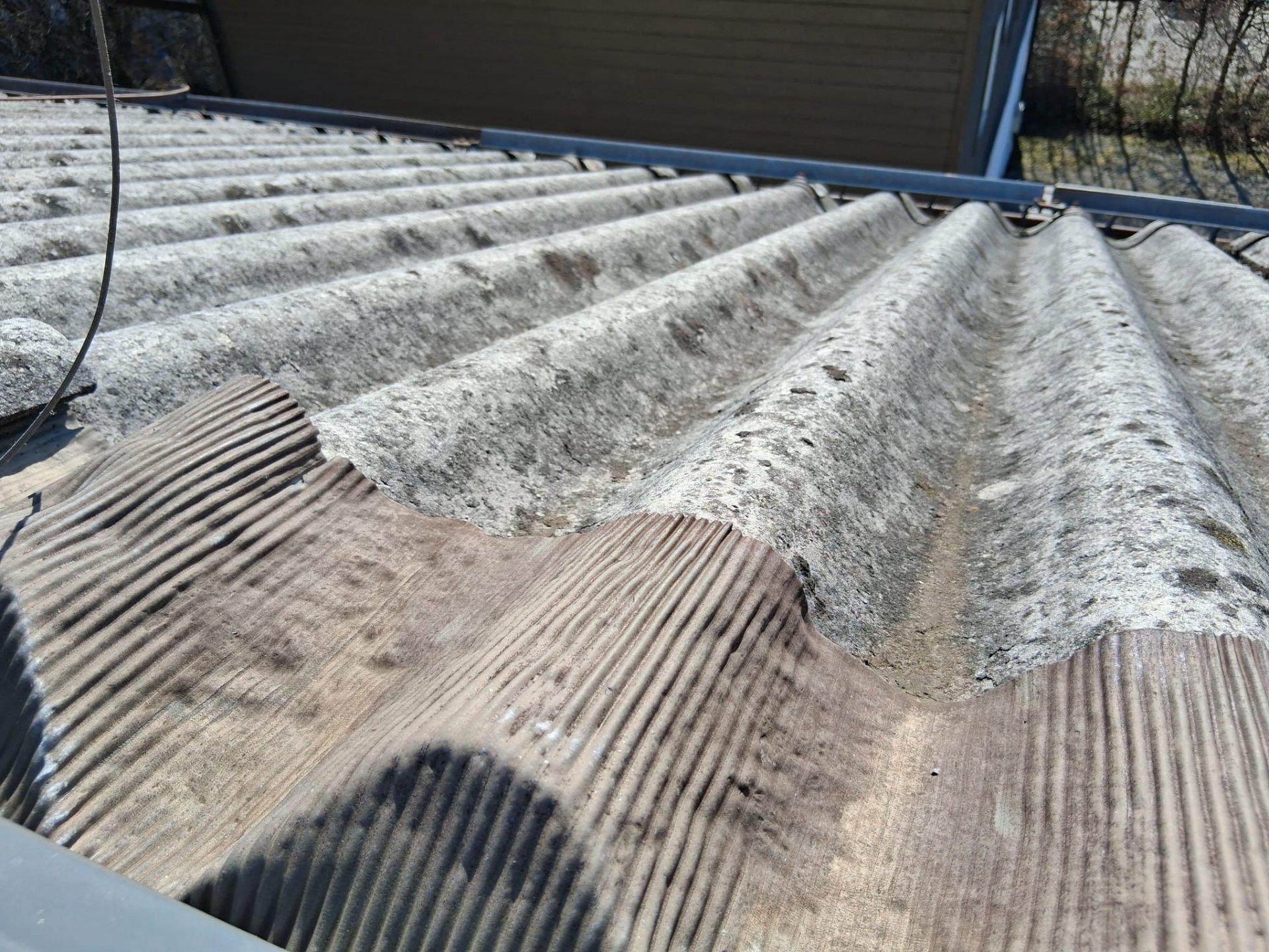

    Solche Fotos mit einem derart beschissenen Verwitterungszustand habe ich befürchtet.
    Die Deckschicht aus Zementleim ist mindestens teilweise schon runtergewaschen und jetzt spült der Regen auch vermehrt A-Faser aus den Platten in den Garten und ihr habt eine erhöhte Faserkonzentration in der Außenluft. Der Rest ist nur noch Gelaber! Ihr habt einen akuten Sanierungsrückstand, den ihr 2026 beheben solltet. Dringend! Ich würde unter diesem Dach nicht wohnen wollen.

    Wenn diese Asbestzement-Elemente wieder weiss werden, sollte man da Abstand halten. BaUT hat es schon gut beschrieben: Das Zement, welches die Fasern an Ort und Stelle hält ist komplett weg und ihr habt quasi eine offene Asbestmatte über eurem Dach.
    Das ist alles andere als Okay und da müsst ihr schnellstmöglich dagegen was unternehmen.
