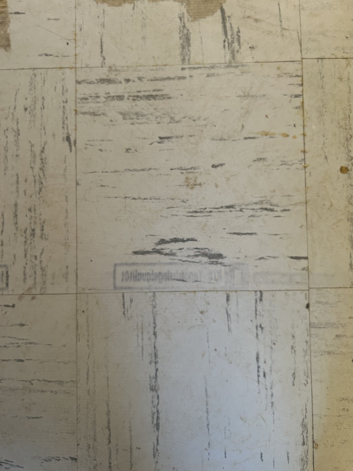

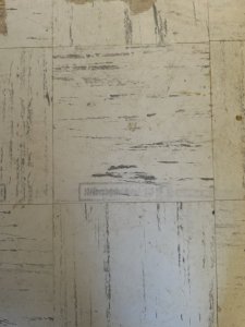

    Heute Schlüsselübergabe, rein gegangen und habe die Böden angeschaut.

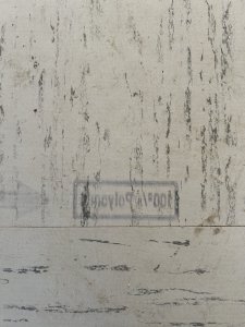

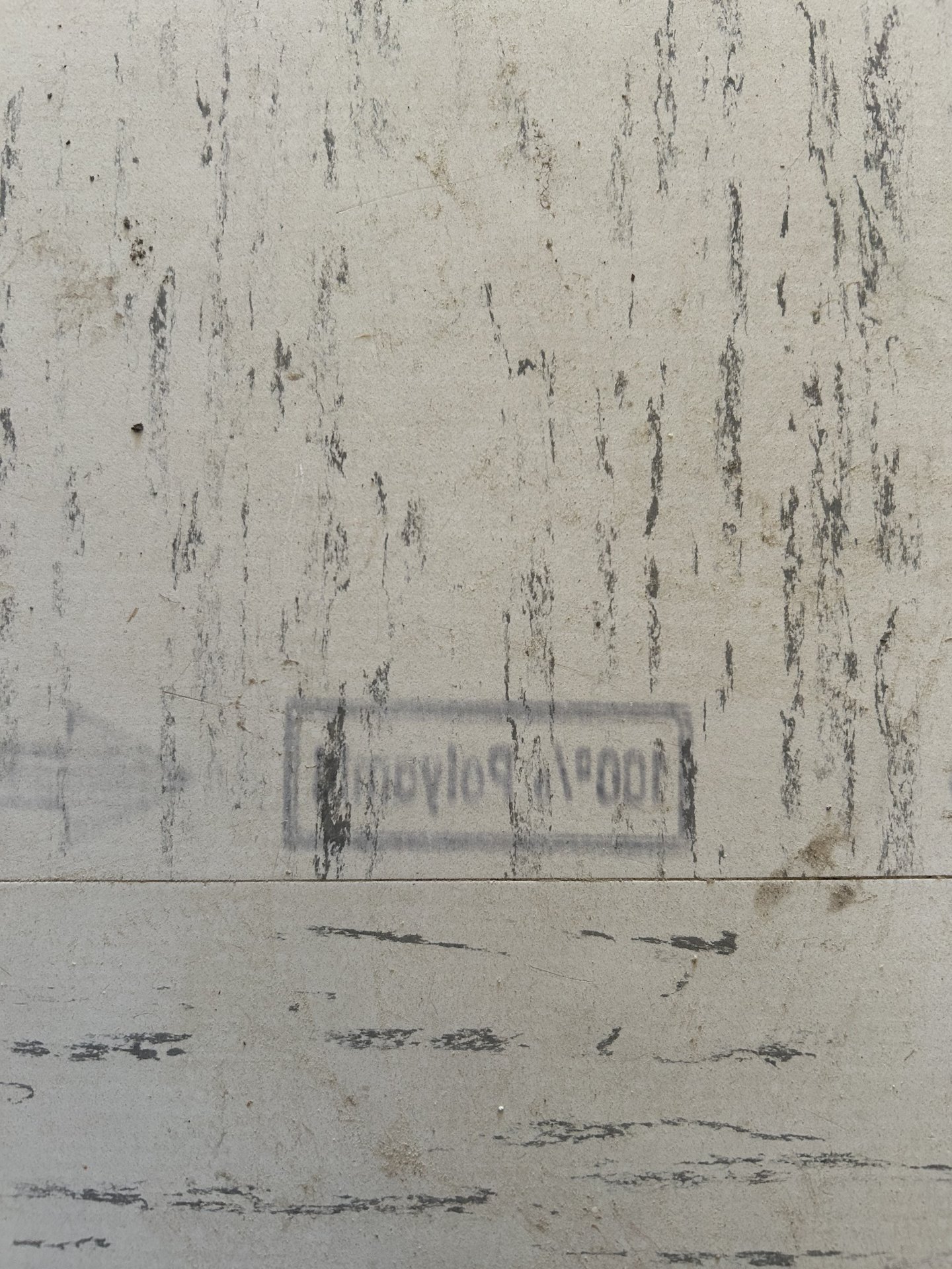

    Die Deliflex Platten sind 25x25cm gross und ich habe einen Schrift auf 2 Platten entdeckt, Bilder in Anhang. Sie sind mit dem schwarzen Bitumenkleber geklebt
    Auf ein Bild steht, so wie ich verstehen/lesen kann 100% Polyonda. Polionda ist etwa Plastik oder habt ihr andere Meinungen?
    Bei dem anderen Bild bräuchte ich noch Hilfe.
    Ob Asbest ist oder nicht wissen wir nach den Test aber jeder darf seine Meinung dazu sagen.

    Das Problem ist offensichtlich nicht das Asbest, sondern der Bitumenkleber.
    Es könnte sich hier um einen PAK-haltigen Stoff handeln, welcher auch ohne Zerstörung der alten Platten ein Baugift darstellt. Die Platten können also Asbest oder andere Mineralfasern als Bindemittel enthalten.... das ist aber irrelevant, solange man die nicht zersägt.
    Bei Häusern in diesem Alter sollte man niemals auf die Idee kommen, Bodenbeläge ohne entsprechenden Atemschutz anzufassen... nur mal so. Auch ohne Asbest gibt es genügend Baugifte.

    Die sehen zumindest genauso aus, wie Floor FLEX Platten.

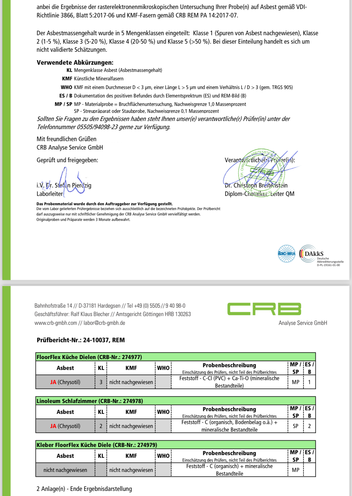

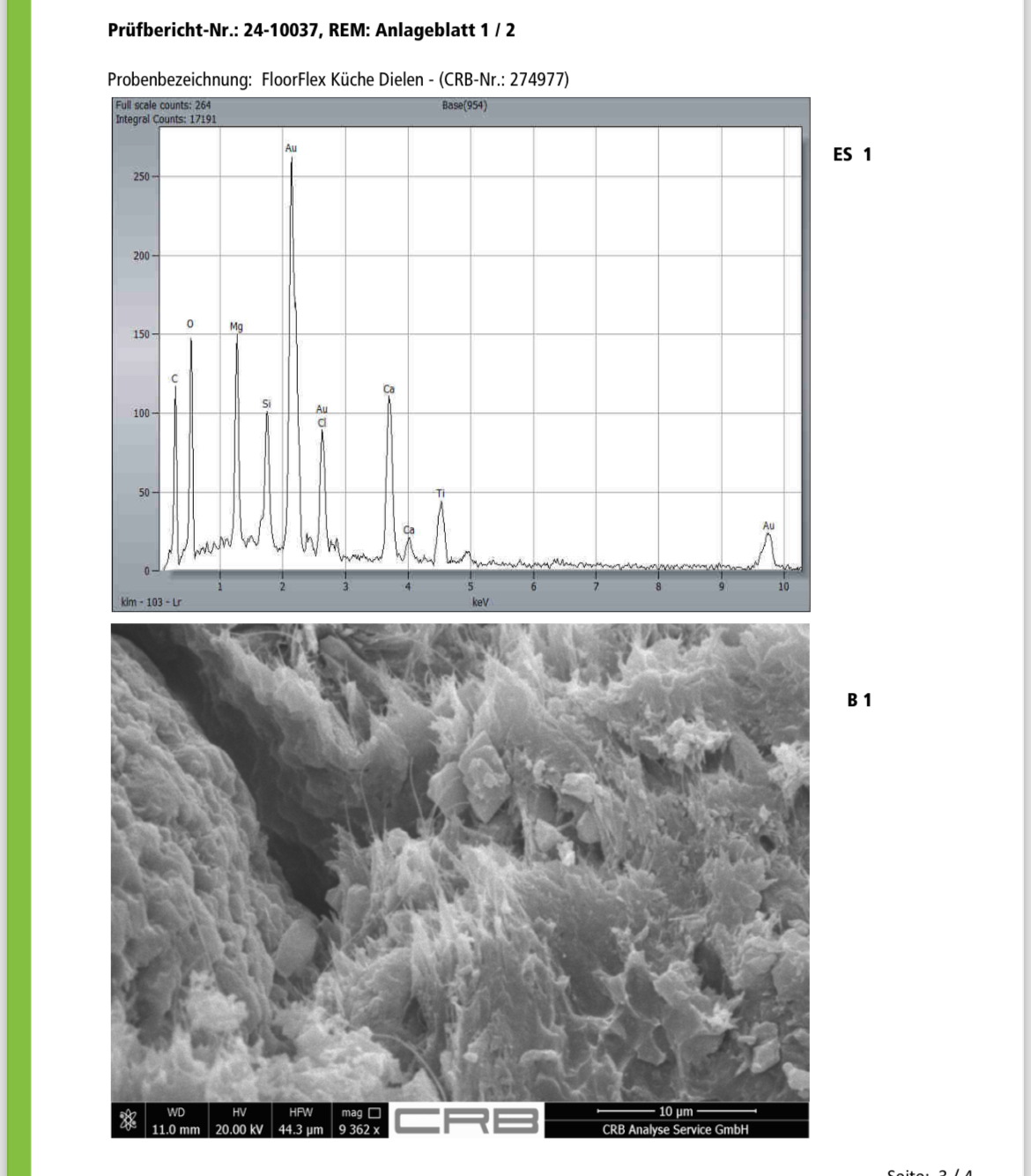

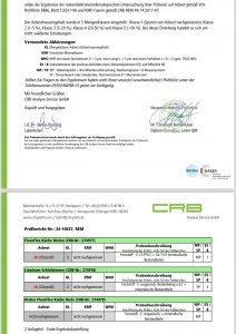

    Update:
    Ich habe die Ergebnisse erhalten.
    Ich habe insgesamt 6 Proben gemacht
    Ergebnisse:
    Putz im Haus - > Kein Asbest, kein KMF
    Estrich im Haus -> Kein Asbest, kein KMF
    Florflex Platten -> Asbest, Klasse 3 von CBR Analysis, kein KMF
    Kleber Florflex Platten -> Kein Asbest, kein KMF
    Linoleum -> Asbest, Klasse 2 von CBR Analysis, kein KMF
    Kleber Linoleum -> Kein Asbest, kein KMF
    Klasse 3 heißt 5-20% Asbest. Die Deliflex Platte wurden damals von DLW hergestellt und die haben 15% Asbest
    Linoleum ist nicht üblich aber in dem Fall ist drinnen. Wurde mit Klasse 2 bewertet, d.h 1-5%
    Ich hänge hier in Anhang die Bilder von den Proben die positiv waren, falls jemand schauen möchte.

    Okay, dann weißt du ja bescheid. Vernünftige Asbest-Entsorgung mit entsprechendem Schutzraum ist teuer, wird dich aber beruhigen ehe du dir da einen Kopf machst und Jahrelang mit "habe ich richtig gearbeitet" rumgrübelst.
    Floorflex sollte auf keinen Fall liegen bleiben, siehe: Floor Flex Platten entfernen oder nicht? - Floor-Flex.de
    Wenn du also den Boden anfassen willst/musst, dann geht der Weg nur über die Fachfirma. Und wie gesagt: Lasse unbedingt den Boden komplett abfräsen, inkl. dem Bitumenkleber. Wenn du den Weg über FBH und co gehen willst, geht sowieso der ganze Estrich raus, das macht es etwas einfacher.
