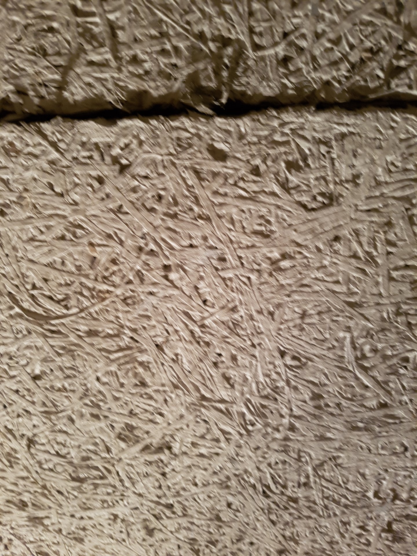

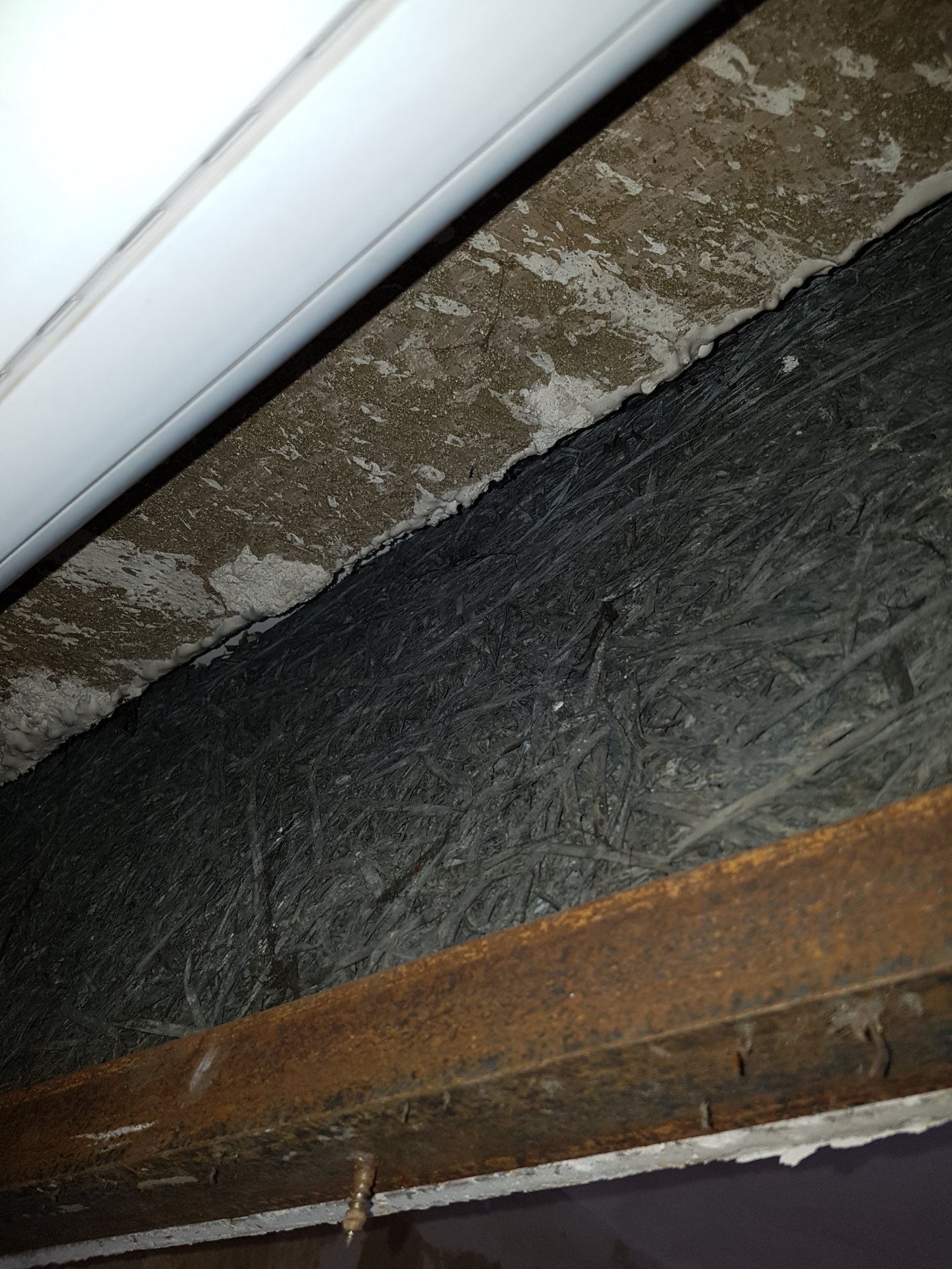

    ich bin derzeit dabei meine neue Wohnung (BJ 1964) zu renovieren. Nun bin ich nach dem Lesen einiger Artikel über Asbest etwas verunsichert und habe diesbezüglich ein paar Fragen:
    1. Bild 1 (Rolladenkasten innen) und Bild 2 (Kellerdecke) sind vermutlich Sauerkrautplatten und nicht asbesthaltig?

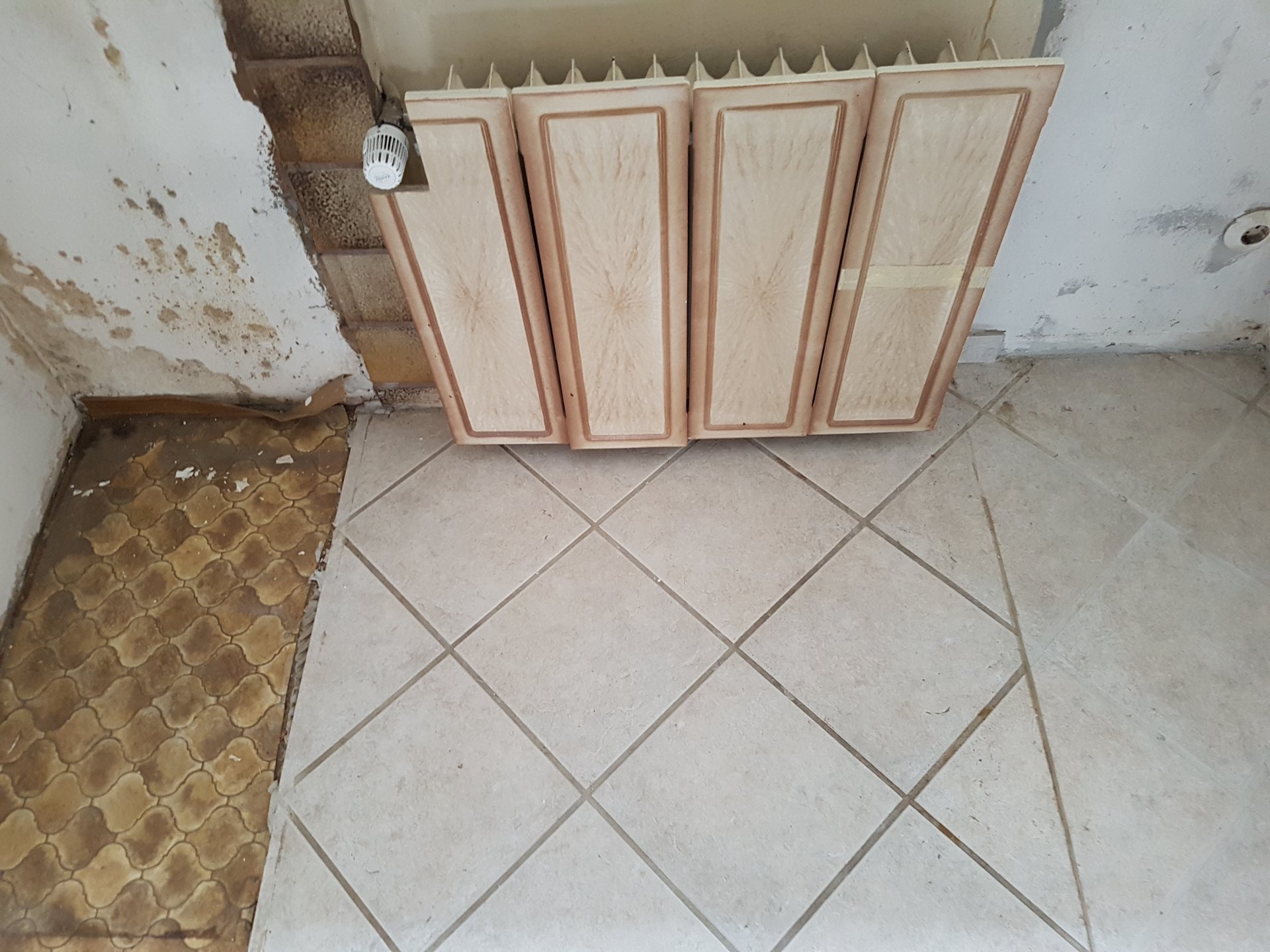

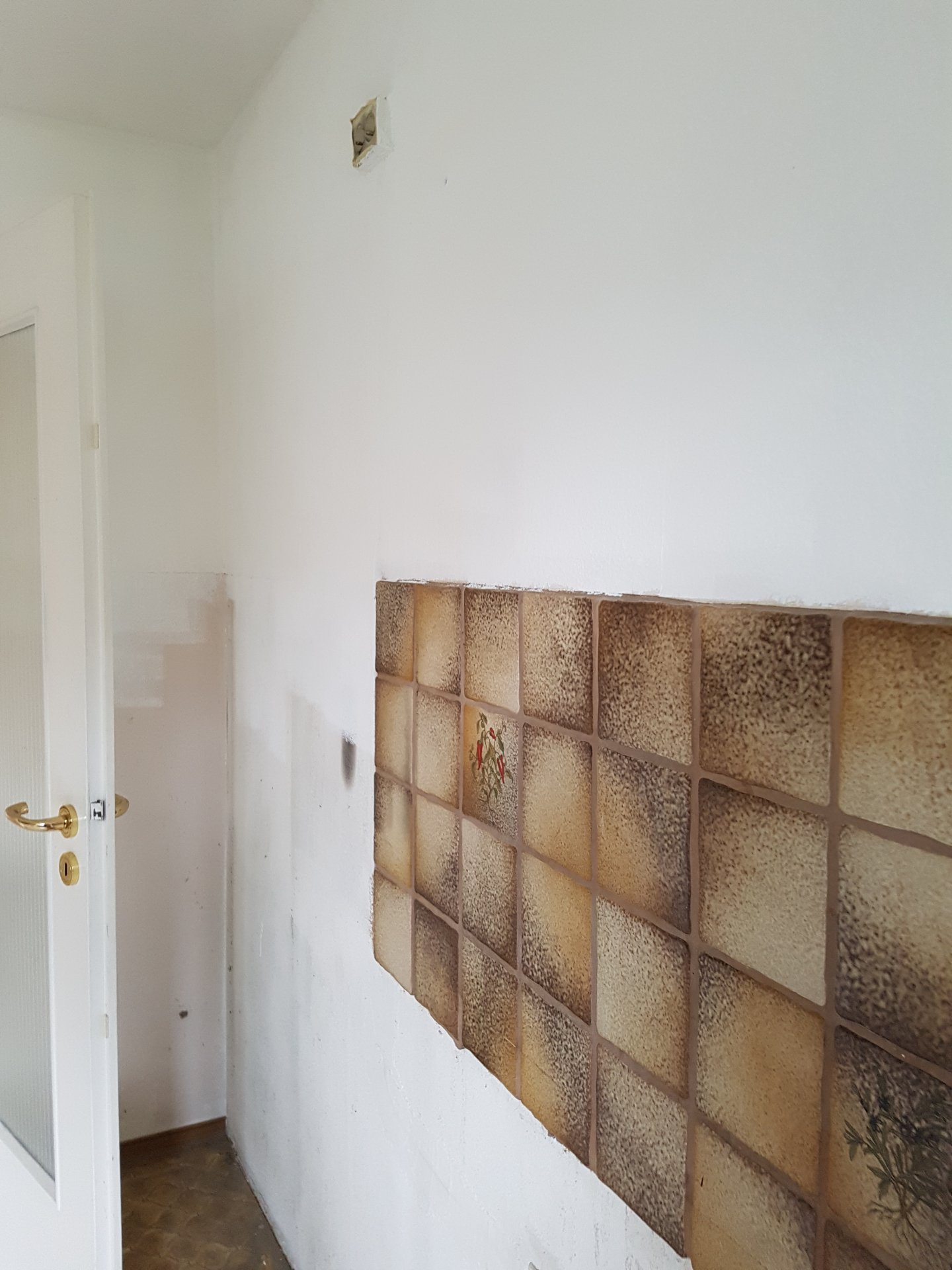

    2. Auf Bild 3 und 4 ist die Küche zu sehen. Hier möchte ich die Fliesen an Wand u Boden abschlagen, Tapete entfernen und die Wand sowie Boden glatt abschleifen. Würdet ihr vorher Fliesenkleber Boden u Wand, Putz sowie Estrich auf Asbest prüfen lassen?

    Asbest kann ja grundsätzlich in vielen Dingen drinn sein.
    Ist aber nicht mal das Problem solage es eben drin bleibt.
    Also vor einem abschleifen würde ich daher eine Materialprobe analysieren lassen.
    Beim Rollladenkasten....selbst wenn, stört es nicht.

    D.h. ich müsste 5 Proben einsenden:
    - Fliesenkleber Boden / Fliesenkleber Wand
    - Putz Wand
    - Spachtelmasse Wand
    - Estrich
    Ich bräuchte ja dann ein Messverfahren, das Asbest in winzigen Konzentrationen nachweisen kann ( < 0,1% )
    • Habt ihr Tips bzgl. Prüfinstituten? Die Angebote sehen teilweise schon recht unseriös aus.
    • Ist denn eine Mischprobe empfehlenswert um Kosten zu sparen?

    Schick separate Proben ein
    Die Holländer sind schnell und Zuverlässig (Google)

    Was empfiehlst du dann:
    - PLM 35€/Probe oder
    - SEM 135€/Probe - geringere Anteile können nachgewiesen werden.

    Zu Bild 3 (links):
    Sind das wirklcih Fliesen oder könnte es auch ein Cushion Vinyl Boden sein? (Kann ich am Foto nicht erkennen) Weil der wäre eher... ungut.

    Ja sind Keramik- Fliesen. Habe sie bereits entfernt. Darunter ist Fliesenkleber.
    Ich habe keinen Verdacht auf Asbest. Bin mir nur unsicher, weil ich gelesen hatte dass dies im Putz, Fliesenkleber und zement beigemischt sein kann.

    Das normale Mikroskop sollte doch reichen :)
    Glaube nicht dass man ein Elektronen Mikroskop braucht um Asbestfasern zu prüfen ... das würde ich vielleicht tun wenn es um teile von lüftungsanlagen geht ! Aber doch nicht bei solchen standard proben
